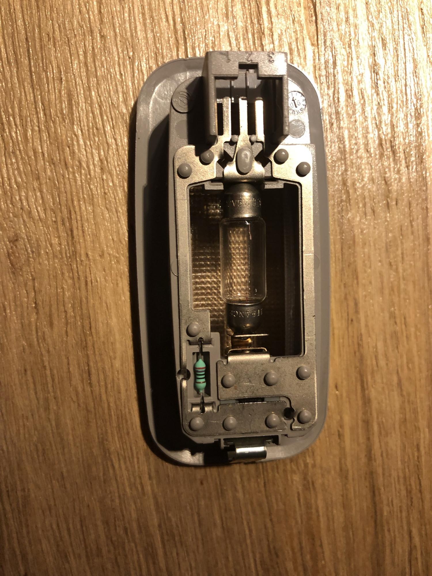

Hallo allemaal,
We hebben deze auto een tijd geleden tweedehands gekocht. De plafond verlichting achter deed het niet. Deze heb ik vandaag los gemaakt. Er bleek geen lampje in de houder te zitten. Na het plaatsen van het lampje (geen LED) blijft deze constant branden. Je kunt op de lamp drukken maar er gebeurd niets.
Heeft iemand een oplossing?
Mogelijk blijft het schakelaartje in het armatuur plakken.
Het weerstandje zou er op kunnen duiden dat er nog ergens een schakeltransistor zit, die mogelijk defect is.
Deze wordt bijna zeker door de body control aangestuurd. Er zal een dim functie inzitten en even blijven branden als de deuren dichtdoet. De stuur transistor zal dan hoogstwaarschijnlijk stuk zijn.
Ja, ik ben er ook bang voor. Niet reparabel denk ik....
Ligt eraan of er tijd in wilt steken. :)
Er zijn op het internet wel schema's te vinden.

Ja, ik ben in de auto gaan zitten en heb toen de deuren op slot gedaan. De voorste interieurverlichting dooft netjes uit. De achterste blijft fel branden.
Het lijkt dan eerder een bedradings probleem. Je kan eventueel de plafond verlichting aan de voorste parallel zetten.

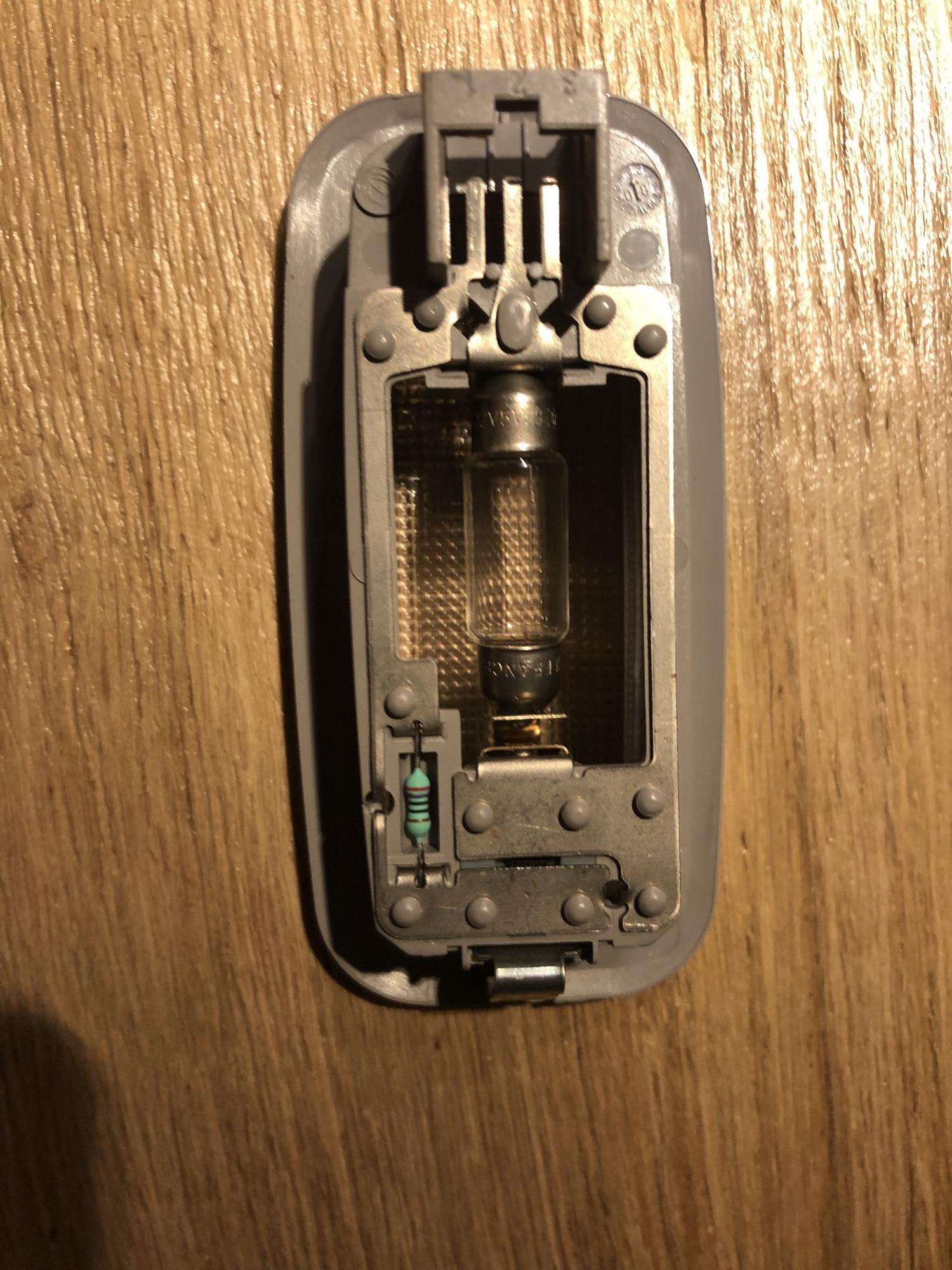

Ik heb er het standaard buislampje inzitten. Wel 5W in plaats van de 10W die staat voorgeschreven. Als je de lampunit indrukt wordt er een doorverbinding gemaakt naar een derde contact waar nog een weerstand tussen zit. Alles meet goed, zou misschien toch de lamp unit kapot zijn?
