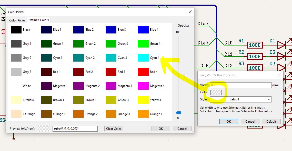

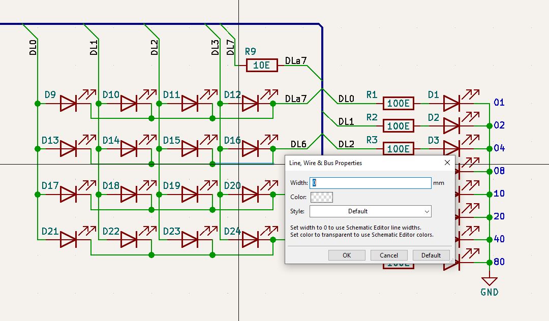

Een van de zaken die ik Bram/Blackdog vaak zie gebruiken en inderdaad handig zijn is het werken met verbindingen met verschillende kleuren. Kicad 5.99 kan dat nu ook
Je kunt er dan meteen als je wil een "Net-Class" aan hangen.

"Een van de zaken die ik Bram/Blackdog vaak zie gebruiken en inderdaad handig zijn is het werken met verbindingen met verschillende kleuren. Kicad 5.99 kan dat nu ook
Je kunt er dan meteen als je wil een "Net-Class" aan hangen."
Ik heb nu ook "ge-upgrade" naar 5.9.9.
Waar en hoe kan ik die draden een kleur geven?

Hallo Lambiek, misverstand.
Mijn vraag betreft de Kicad versie 5.9.9
Bprosman schreef hierboven in zijn laatste zin dat het kleuren van de draden nu ook in deze Kicad versie kan.

Eigenlijk niet heel anders dan Lambiek liet zien in SL. Heel intuitief dus.
- Je selecteert een "Wire".
- Rechter muistoets - Properties.
- Dan click je op <Color> en kun je je eigen kleur kiezen of uit een palet.
@bprosman :
Kicad 5.9.9?? Laatste versie is 5.1.10 volgens de website.
En wire heeft bij mij geen properties die ik kan zetten.
Werken jullie misschien op linux? En welke canvas?
Ik werk met windows en daar kan ik geen canvas kiezen.
Edit: Ah, ik zie het al. Is versie 5.99.0, Nightly build met pre-release features voor Kicad 6.0

Ik merkte dat ik in KiCad 5.1.10 wel alle componenten een kleur kan geven.
Maar b.v. de in te stellen draadkleur wordt toegepast voor alle draden.
Preference/Eeschema/kleuren/draad/color picker.
