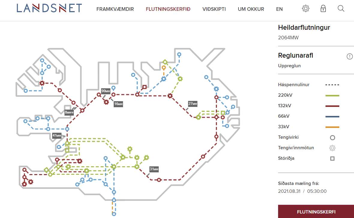

In IJsland ligt een mooi stroomnet met vooral 33/66KV en 132/220KV er zijn plannen om het hoofdnet op te trekken naar 400KV
https://www.landsnet.is/flutningskerfid/kerfisstjornun/aflflutningur-n…
Is een interactief kaartje met actuele vermogens
In IJsland gaat ~70% van de energie in de Aluminium industrie.

Als - zoals ik hier zelf heb - een woning een hoofdzekering van 35 A heeft, dan zou primair maximaal 0,24 A lopen. Houden we rekening met 80 A bij 230 V, dan zou het nog steeds maar om 0,56 A primair gaan.
Gemiddeld wordt het natuurlijk nog veel minder. Als werkelijk 70% naar de aluminiumfabriek gaat, dan blijft er van de ruim 2 GW op het plaatje hierboven zo'n 600 MW over. In IJsland wonen bijna 360 duizend mensen, die dus ieder blijkbaar gemiddeld zo'n 1700 W gebruiken. Dat komt neer op ongeveer 51 mA per persoon uit een 33 kV-net. Dat kan de aarde wel hebben zonder al te grote spanningsval - vooral omdat het gebruik in de stad hoger ligt, en daarbuiten dus juist lager per persoon.
En wie weet is het helemaal geen 33 kV, maar 15 kV. Dan nog zouden de stromen niet idioot groot worden.
