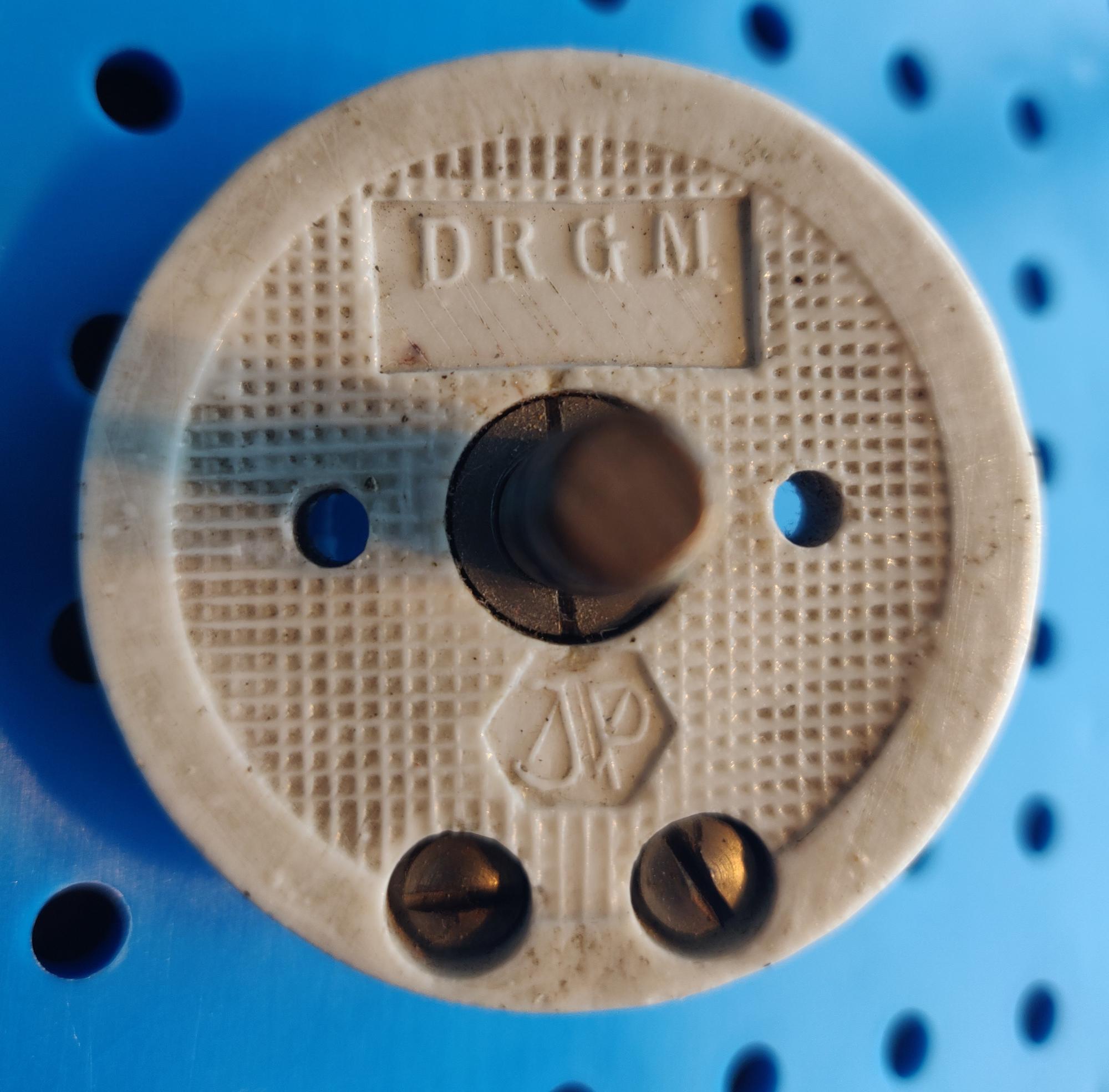

Rheostat old fashion, bij gebrek aan moderne materialen wat dat een manier om stromen te regelen. Een die bak met zout water met twee elektroden erin die via een schroef naar elkaar toe konden bewegen.
Van voor de aardolieproducten age, de basis is van keramiek, porselein.
