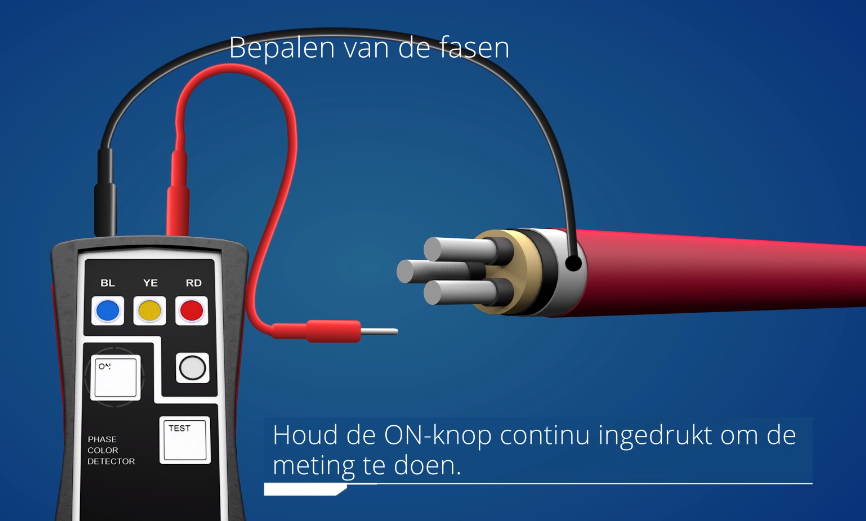

Er bestaan kastjes met een rode, gele en blauwe led, deze gaan branden wanneer er een frequentie wordt gemeten van 1000, 2000 of 4000 herz.
Dit is de zogenaamde fase uitkleurunit, is dit een makkelijk na te bouwen schakeling?

Dit is inderdaad wat in de middenspanning wordt gebruikt, wanneer een kabel wordt geknipt waar bijvoorbeeld een kapotte mof zat, dan moeten de fases opnieuw worden uitgekleurd omdat de rode ader niet altijd als L1 gebruikt wordt etc. Voordat de kabel wordt geknipt wordt deze eerst aan beide kanten aan aarde gelegd, geselecteerd en geknipt. Dan is de kabel veilig om aan te werken, vervolgens worden de clamps op het aardingsset aangebracht welke het signaal de kabel injecteerd.
Dit gebeurd voor L1 met 1khz, L2 met 2khz en L3 met 4khz, dit zijn de zogenaamde MUCO’s. Vervolgens kun je aan de geknipte kant meten met een ontvanger(een kastje van 10 bij 15 cm op batterijen) tussen de mantel(aarde) en de ader en gat desbetreffende led lampje rood, geel of blauw branden.

Het is me niet helemaal duidelijk of de detector werkt als spanningsmeter of als stroommeter. Dat bepaalt hoe het ingangscircuit eruit moet zien.
De rest moet een soort van heel simpele spectrum analyzer zijn.
Dit kan volledig analoog in basisband, wat nog best een knutsel wordt: 3 redelijk steile bandpass filters op 1, 2 en 4 kHz, 3 rms detectors, een circuit dat het LEDje laat oplichten met de hoogste rms waarde.
Het kan ook met demodulatie: bv. een 4 kHz klok afdelen naar 2 en 1 kHz, en met analoge switches het ingangssignaal demoduleren (=met +1 en -1 vermenigvuldigen). Low pass filters, en weer een circuit om het LEDje van het luidste kanaal op te laten lichten.
En om even bij de tijd te blijven: door de lage frequenties kan het ook wel met een Arduino, met bv de FFT library. Of schrijf het demodulatie-idee digitaal uit, dat is minder reken intensief. Dat is kwa zelf te bouwen hardware veruit het simpelst, maarja dan moet je wel flink wat software kennis hebben.
Je kan ook het signaal hoorbaar maken met een spoel op een ijzerkern, en een versterkertje met microfoon ingang. Een smartphone met een audio spectrum analyzer app kan dan bepalen of het 1, 2 of 4 kHz is.

Op 22 september 2021 10:21:58 schreef kojazz:
In het filmpje worden aan de 'ontvangkant' de aders een voor een aangeraakt met een testpen (de andere testpen gaat naar het scherm).
De spanning wordt daar dus gebruikt.
e: Ok, ik bedenk me net dat het apparaat ook laagohmig kan zijn, en dan kun je weer van stroommeting spreken. Dat lijkt zelfs beter.
In elk geval wordt er aan de ontvangkant geen stroomtrafo gebruikt. Hoe dan ook.. zie plaatje. :)
