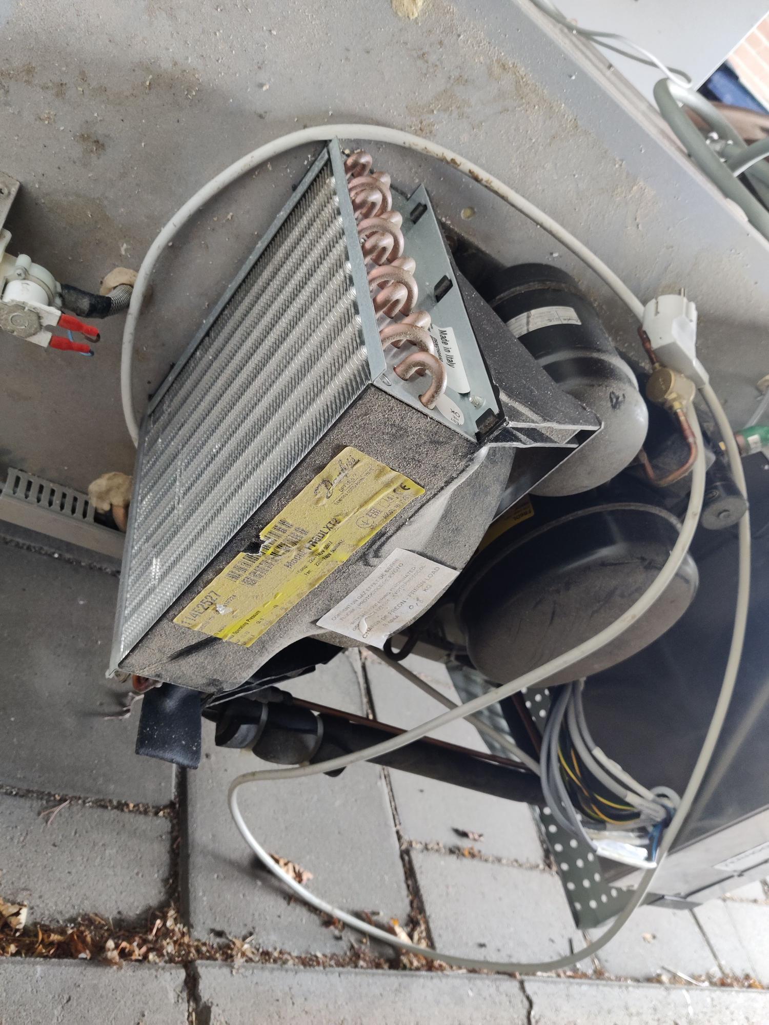

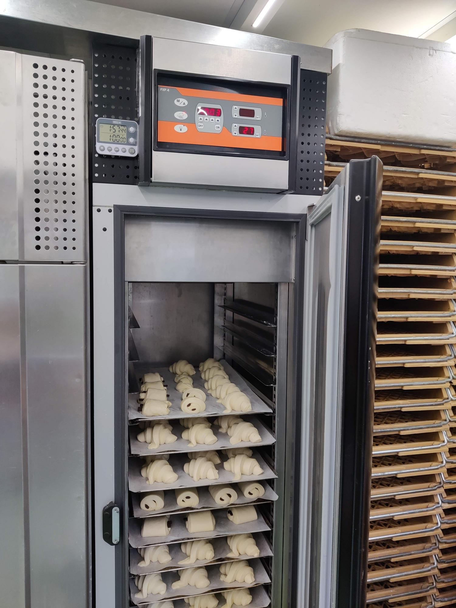

Hoeveel software zit er in zo'n rijskast, en wat doet dat ding precies?
Hoe ziet het bedieningspaneel en display er uit?
Ik zie een thermostaat, er zullen wel verwarmings elementen in zitten, en iets wat veel lijkt op een koel compressor, of is het een warmte pomp?
Ik vermoed dat de software vrij simpel is. Iets met temperatuur en tijd.

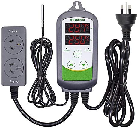

Tegenwoordig zie ik veel mensen met een INKBIRD, dit is een soort kastje met daaraan een
- voedingskabel
- temperatuur sensor
- een stekkerblok waarin je bijv een koelkast kunt inpluggen en bijv een warmtepad. De inkbird is dan in te stellen en zal enerzijds spanning zetten op het koelende element dan wel het verwarmende element.
Er zijn tegenwoordig ook INKBIRDS die humidity kunnen regelen. https://inkbird.com/products/ihc-200
Vrij simpel dus. Zover ik begrijp doet een PID hetzelfde, maar is die netjes in te bouwen.

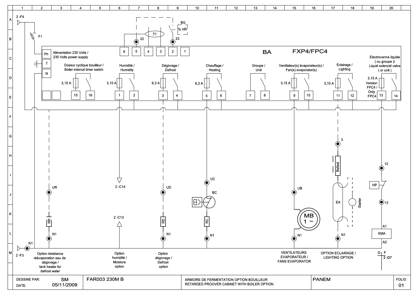

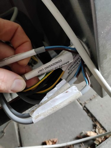

Zouden we, met behulp van het bijgevoegde schema (PDF) van het apparaat dat ik heb opgevraagd bij de producent, kunnen nagaan waarop ik de PID kan aansluiten?

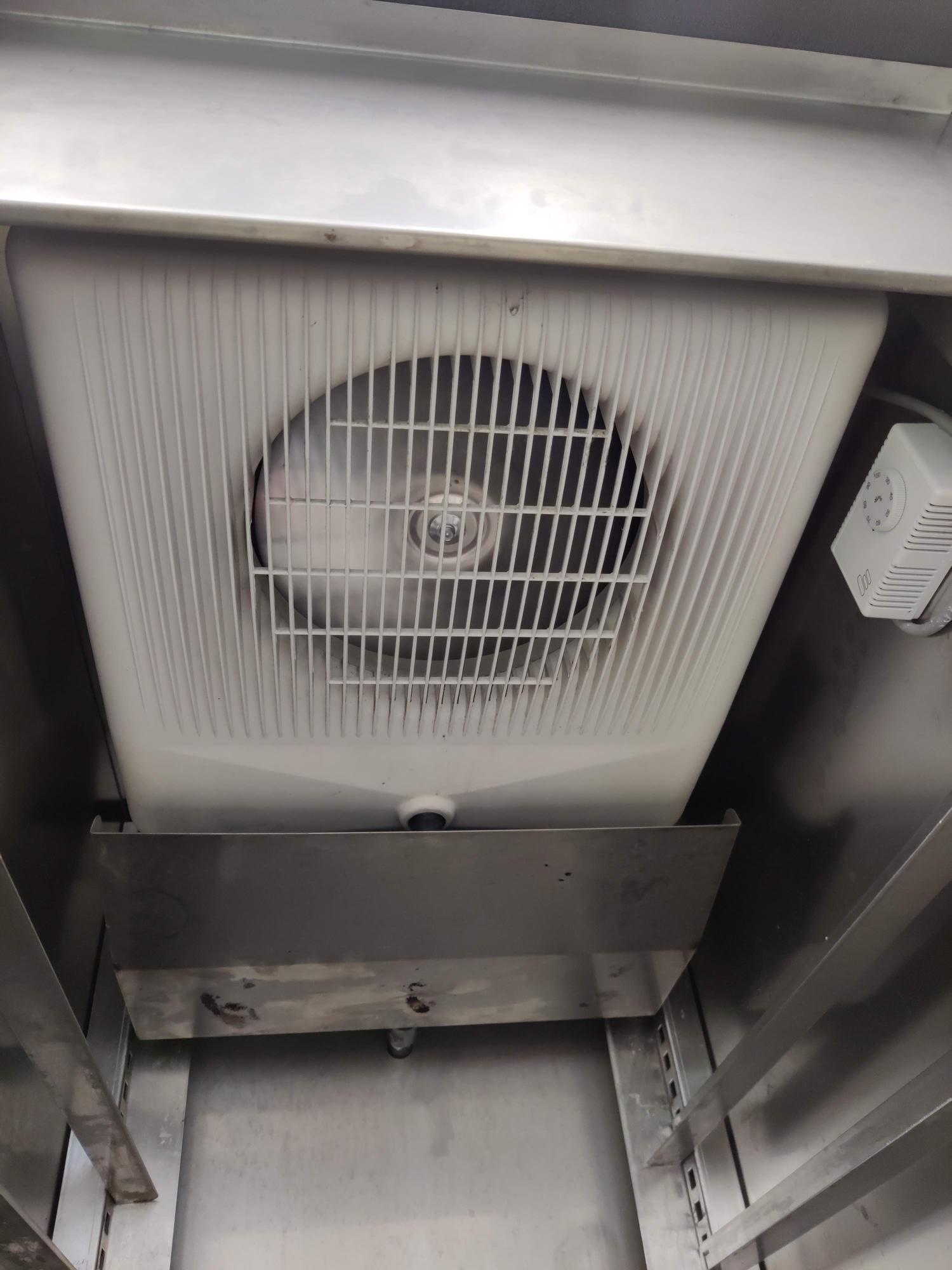

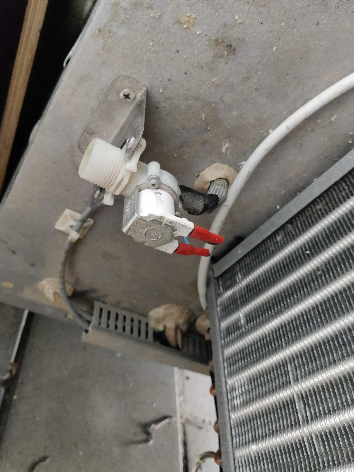

De rijskast werkt nu als volgt:
Bij het instellen van de temperatuur gaat een ventilator draaien en deze verplaatst warmte die opgewekt wordt. Bij het aanzetten van de luchtvochtigheid wordt er om de zoveel minuten door een klep een klein beetje water in een bakje met verwarmingselementen gelaten en deze wordt daarbij verdampt.
Overschrijd de rijkast de ingestelde temperatuur met ongeveer 2 graden, slaat het koelkast gedeelte van de kast aan, tot de temperatuur weer gezakt is.
NB het gaat hier alleen om de basisfunctie van de rijskast. De rijskast is in staat om te koelen/rijzen volgens een tijdschema (zodat de croissants gerezen zijn om 6 uur in de ochtend bijv) maar dit is niet nodig.

Als je een PID regelaar aansluit, dan heb je die koeling waarschijnlijk niet meer nodig. Die kast dateert waarschijnlijk uit een tijd dat energie niet duur was.
Met een goed afgestelde PID regelaar schiet de temperatuur niet door.
EDIT: Mogelijk dient die koeling ook om gedurende de nacht het deeg koel te houden, totdat het moment is aangebroken om de gaan rijzen. Dan is het wel handig om dat werkend te houden.

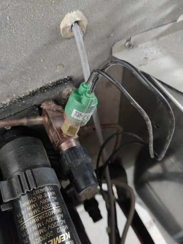

Er zullen ergens in de kast sensoren moeten zitten om luchtvochtigheid en temperatuur te meten. Heb je al uitgezocht welke sensoren daarvoor gebruikt worden?
Typenummers? foto's?

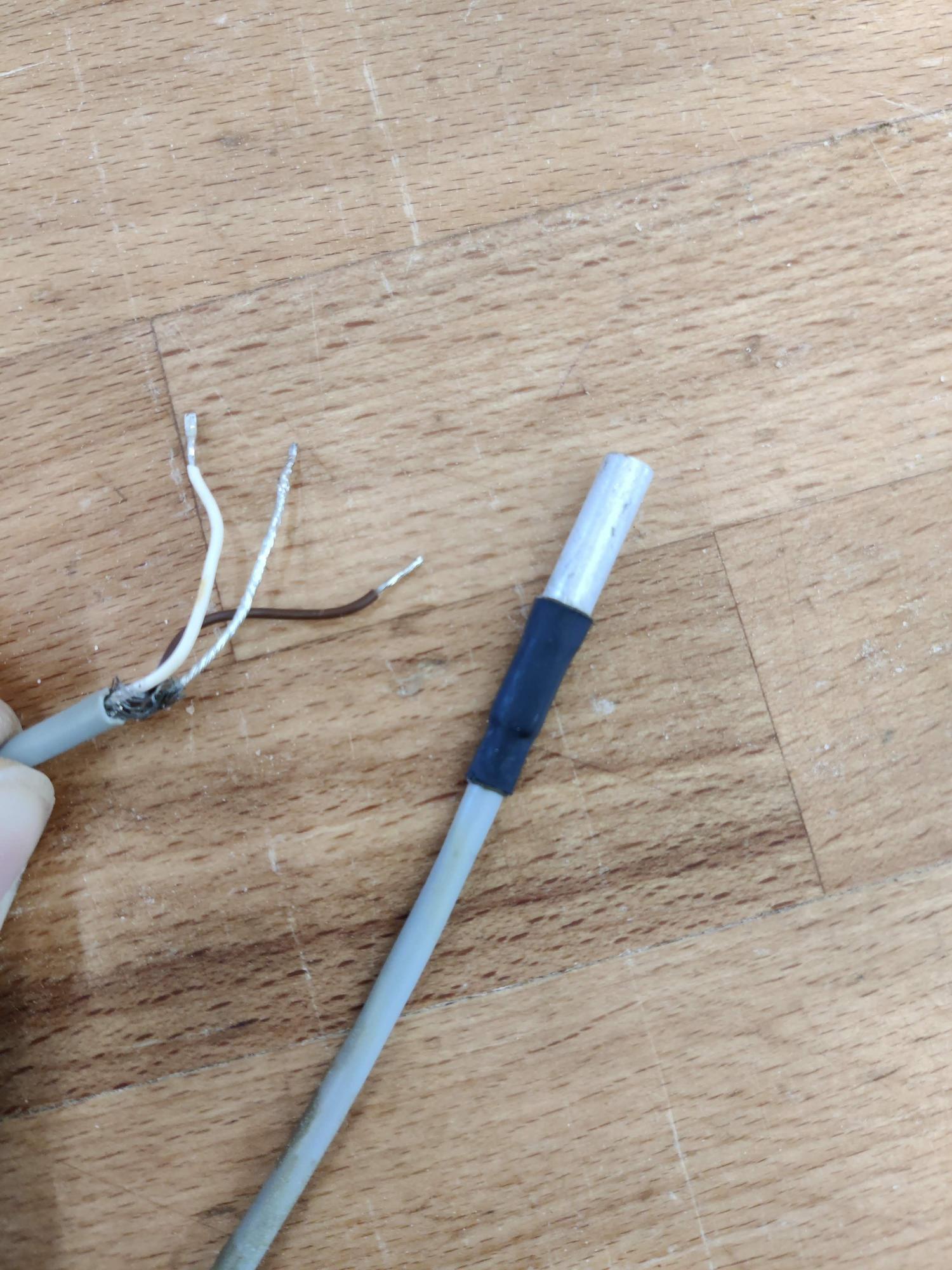

Bedankt voor je reactie Hennep, zoals je in je edit aangeeft dient de koeling ervoor om het deeg te koelen tijdens de nacht.
Bijgaande de voeler voor de temperatuur.

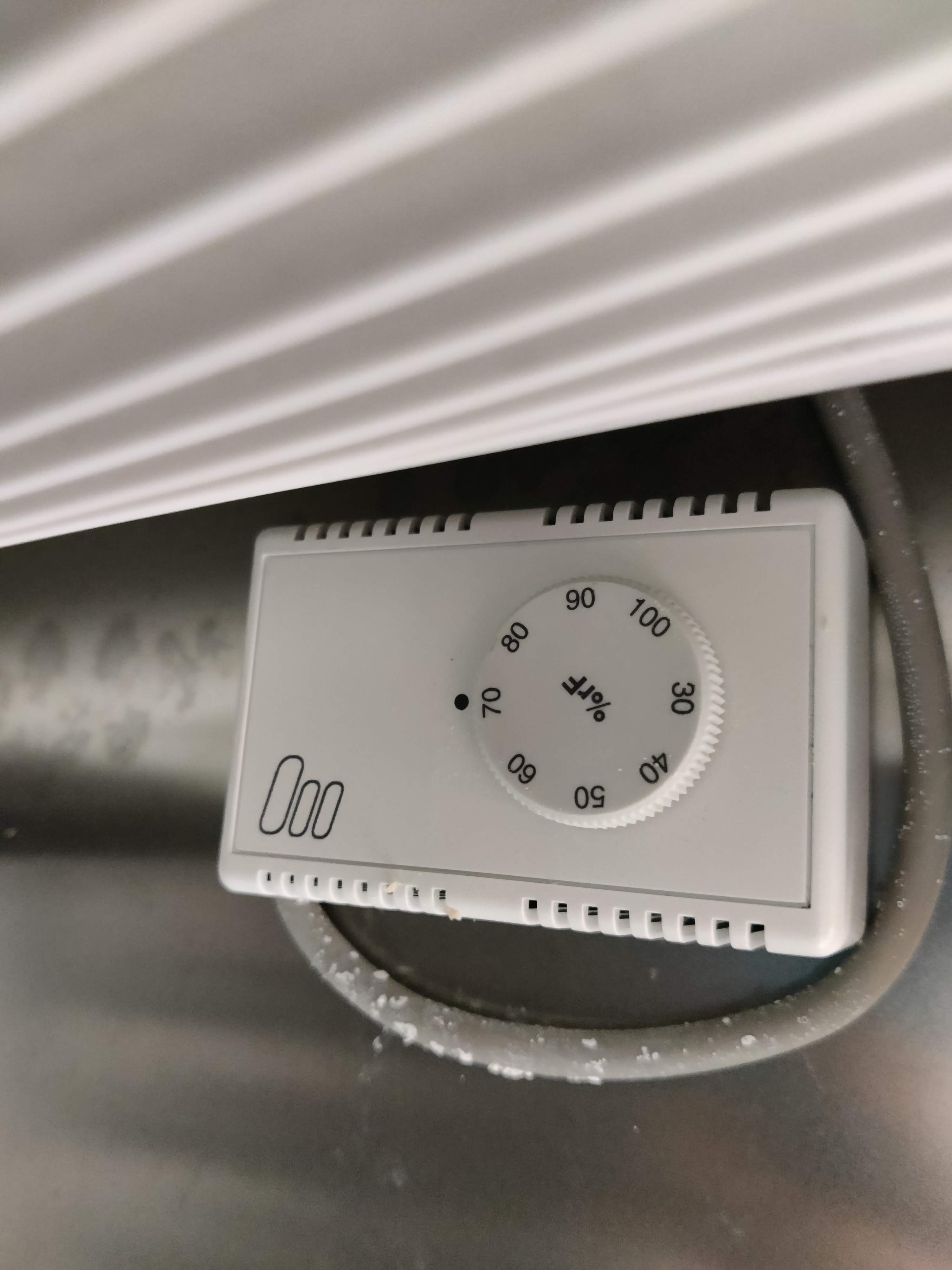

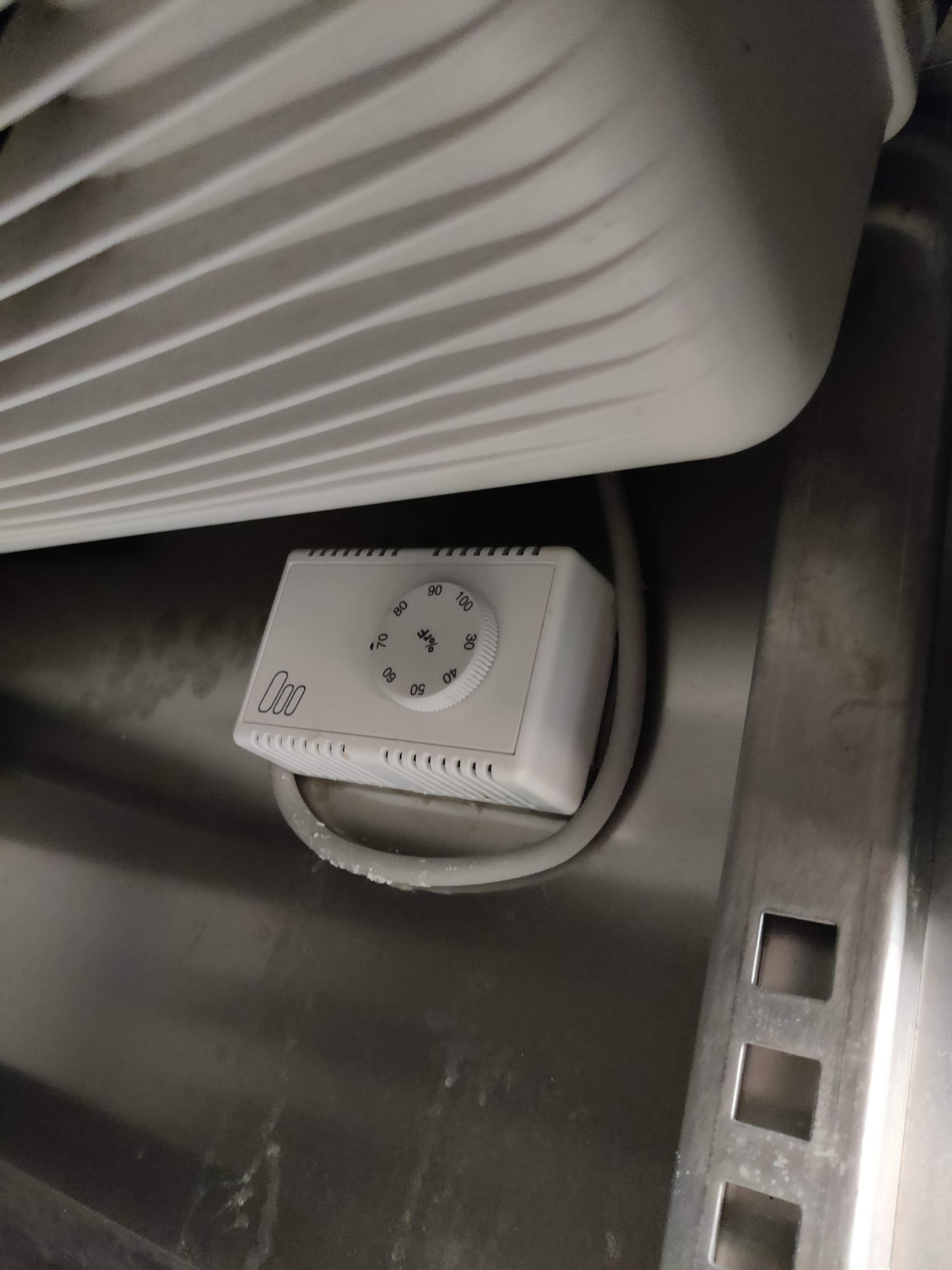

Het lijkt erop dat het kastje waar de rv wordt ingesteld (meestal rond de 80% ook de sensor bevat.

Omdat de RV temperatuurafhankelijk is zal dat water verdampen waarschijnlijk alleen maar gebeuren tijdens het verwarmen/rijzen. Misschien wordt daar niet eens een sensor gebruikt maar wordt een vaste hoeveelheid water verdampt om de RV op 100% te brengen.
