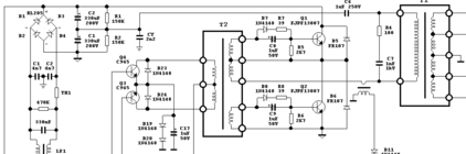

Deze trafo wil niet goed opstarten soms doet hij het
waar zou dit aan kunnen liggen ?
Heb een tekening van deze trafo

Heb je de solderingen aan de onderzijde van de print gecontroleerd, het schema is verder zo eenvoudig dat je de meeste onderdelen wel kunt nameten met een multimeter.
Belast je hem wel genoeg of zijn er inmiddels LED lampen aan gekoppeld ? (deze 'trafo' is bedoeld voor halogeenlampen)
Ik vind het wel een sympathiek ding, zo compleet met schema en zelfs tekeningetjes van de trafo's.
DB3 is een diac, die moet bij ruwweg ruim 30 V gaan geleiden; zelfs dat is nog wel zelf te testen, bijv. met een regelbare voeding.
Er staat geen minimumverbruik op, maar toch is dat wel een goede vraag van @KGE: wat hangt eraan, qua vermogen?
Mijn ervaring met deze "halogeen trafo's" is dat je ze inderdaad echt ohms moet belasten en ook voldoende moet belasten.

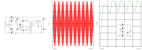

Zo'n schakeling is natuurlijk een ideaal excuus om weer een Simetrix-plaatje te maken.
De terugkoppeling is in deze schakeling zo ingericht, dat als er meer stroom afgenomen wordt, er ook meer terugkoppeling is. Dat betekent wel, dat als er bijna géén stroom afgenomen wordt, de oscillator kan afslaan, dan wel niet start.
Je ziet in de simulatie mooi hoe de spanning redelijk constant blijft. 60 W komt overeen met R1= 2,4.Links wordt de zaak dus overbelast. Rechts slaat de zaak af bij R1≈ 80, overeenkomend met iets minder dan 2 W.
[NB de diode en diac heb ik even weggelaten; starten gebeurt met de IC van 10 mV op de basis van de onderste tor.]
In mijn voorbeeldschakeling zijn de wikkelverhoudingen zoals in de startpost. De linker trafo heeft bij mij een P1 van 10 µH, en de rechter van 10 mH. Dat laatste is aan de hoge kant; met minder kan het ook. Het gaat hier maar om een illustratie. De frequentie is hier ca. 20 kHz.

En nu dezelfde schakeling met een dubbel gelijkgerichte sinus van 230V als voeding ipv een 230V batterij en secundair gelijkrichten en afvlakken.
[Bericht gewijzigd door ohm pi op (13%)]
Met 'echte netvoeding' krijg je ik aan de 12V-kant dit:
De rms-waarde is keurig ca. 12 V.

Hier heb ik de power-sectie van een AT en een ATX-voeding naast elkaar gelegd. Hier kun je duidelijk zien hoe de AT-voeding wordt gestart en dat het bijna op dezelfde manier werkt als een halogeentrafo, alleen worden de torren harder aangestuurd, de 325V is afgevlakt en verder wordt de helft van de spanning gebruikt, dus 162,5V via de in serie staande bufferelco's van 200V.

Nu krijgt bij iedere net-cyclus de onderste tor, of eigenlijk beter gezegd: de trafo, een mooie startpuls.
Doordat ook nu de oscillator al bij heel lage voedingsspanningen werkt, volgt de output de 100 Hz modulatie van de gelijkgerichte 220 V (hieronder, rood; 60 W; nog geen secundaire gelijkrichting toegepast).
Nu moet ik alleen nog een schemasymbooltje tekenen. In het schema hieronder ziet DB3 er nog uit als een weerstand.
Doordat de oscillator elke cyclus betrouwbaar opnieuw gestart wordt, kan ik nu ook de uitgang gelijkrichten en zelfs afvlakken. In het schema heb ik de uitgangstrafo losgemaakt van massa en op punten 1-2 van de secundaire gelijkrichter aangesloten.
Nu kom ik met de sim wel een beetje in tijdnood, want ik moet tegelijk details op de tigste harmonischen van 20 kHz zien (dus een tijdstapje van bijv. 100 ns), en ook verscheide perioden van 50 Hz afwachten.
(Nu ja, niet echt tijdnood, maar je probeert natuurlijk uit nieuwsgierigheid honderd verschillende waarden in de sim, en is elke seconde al 'lang'.)
Ik weet dat de 1N4007 niet ideaal is voor 20 kHz, maar ach, het werkt.
Hieronder zie je een belasting van 24 ohm, afgevlakt met 1000 µF (groen). De 100Hz-rimpel is nog groot. Misschien probeer ik later nog een grotere afvlakcondensator.
