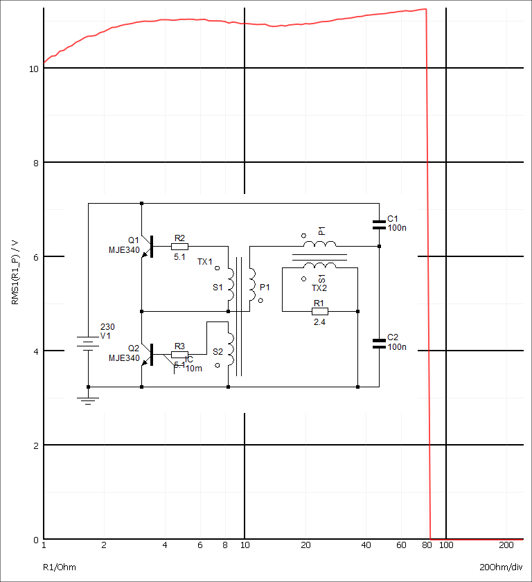

Zo'n schakeling is natuurlijk een ideaal excuus om weer een Simetrix-plaatje te maken.
De terugkoppeling is in deze schakeling zo ingericht, dat als er meer stroom afgenomen wordt, er ook meer terugkoppeling is. Dat betekent wel, dat als er bijna géén stroom afgenomen wordt, de oscillator kan afslaan, dan wel niet start.
Je ziet in de simulatie mooi hoe de spanning redelijk constant blijft. 60 W komt overeen met R1= 2,4.Links wordt de zaak dus overbelast. Rechts slaat de zaak af bij R1≈ 80, overeenkomend met iets minder dan 2 W.
[NB de diode en diac heb ik even weggelaten; starten gebeurt met de IC van 10 mV op de basis van de onderste tor.]
In mijn voorbeeldschakeling zijn de wikkelverhoudingen zoals in de startpost. De linker trafo heeft bij mij een P1 van 10 µH, en de rechter van 10 mH. Dat laatste is aan de hoge kant; met minder kan het ook. Het gaat hier maar om een illustratie. De frequentie is hier ca. 20 kHz.

En nu dezelfde schakeling met een dubbel gelijkgerichte sinus van 230V als voeding ipv een 230V batterij en secundair gelijkrichten en afvlakken.
[Bericht gewijzigd door ohm pi op (13%)]
Met 'echte netvoeding' krijg je ik aan de 12V-kant dit:
De rms-waarde is keurig ca. 12 V.
Maar als ik dat secundair ga gelijkrichten en afvlakken, moet ik dus tóch weer met de 100 Hz rimpel rekening houden. En als ik dan een buffercondensator ga gebruiken, zijn er dus steeds momenten waar er geen stroom in de secundaire gelijkrichterbrug loopt... en slaat de oscillator af.
Ik kan dan dan ook geen plaatje laten zien van deze 'halogeentrafo' als gelijkspanningsvoeding - zelfs met een kleine condensator slaat de oscillator al in de eerste nuldoorgang af.

De 1N007 heb ik op ltwiki gevonden. Nu doet jou HalogeenVoeding.asc het bij mij.
In onbelaste toestand slaat hij bij mij niet af.
