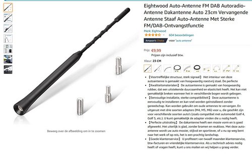

Is de auto antenne niet gewoon een actieve antenne! (dus voeding spanning nodig via de coax)En, geen voeding spanning matige ontvangst!
gewone staafantenne van ongeveer 40 cm.
Ik zou nog een staafantenne kunnen proberen die ook DAB geschikt is.
