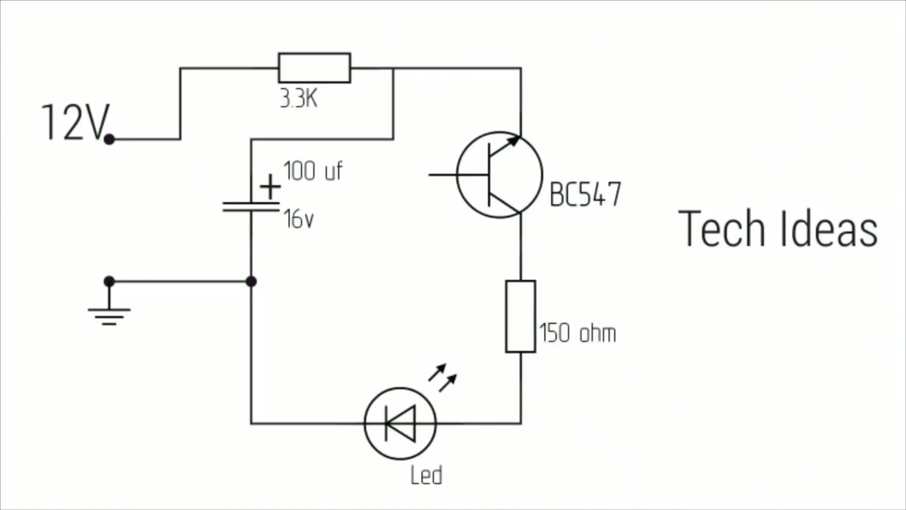

Hallo, ik ben vrijwilliger bij een kidsclub (-8-12jr) en help mee bij "electronica", oa solderen en elektromagnetische proefjes. Nu vond ik op internet/YT een "flasher"-schakeling waarvan ik de werking niet begrijp en dus eventueel ook niet kan uitleggen. Wij maken gebruik van de bc-547 transistoren. In de schakeling is deze NPN-transistor met de verkeerde polariteit aangesloten en nóg vreemder, de basis is niet eens aangesloten. Toch flitst het ledje. Kan iemand mij uitleggen hoe dit werkt?

Hi Ge-Jo,
Bi jhet inschakelen van de voeding wordt de 100uF condensator opgeladen.
Bij een bepaalde spanning welek afhnkelijk is van de gebruikte transistor slaat de transistor door dus die gaat vol in geleiding.
Dat is een eigenschap van transistoren waar je verder op kan zoeken met een zoekmachine.
Door het in geleiding gan van de transistor wordt een deel van de energie die in de 100uF elco zit door de LED omgezet in licht.
Ook de weerstand van 150 Ohm dissipeerd een beetje vermogen, deze weerstand is echter echt nodig voor stroombegrensing door de LED.
Het klopt dat de basis er weinig toe doet, soms plaats ik daar weleeen een hele hoge weerstadn aan om de frequentie een beetje te wijzigen.
Maar dat is niet echt betrouwbaar.
De frequentie van het knipperen wordt oor de 3K3 weerstand bepaald voor het opladen en de 150 Ohm weerstand voor het ontladen.

Begrijp ik u goed dat er gebruik wordt gemaakt van de(mij onbekende eigenschap)'doorslag-drempel' bij omgekeerde polariteit tussen emitter en collector ? Zonder dat dus die transistor er kapot van gaat? De aangelegde spanning is dus van belang, en de basis is er helemaal niet bij betrokken (alleen beide NP-PN overgangen) ?

De overgang emitter-basis slaat door bij ongeveer 5V als die in sperrichting wordt aangesloten. De overgang basis-collector staat in deze situatie in doorlaatrichting.

Dat klopt, iedere transistor slaat door, ook als de basis niet is aangesloten.
De spanning waar bij dit gebeurd ligt tussen 4 en zo'n 12v.
Veel transistoren is deze spanning rond de 7V.
Dus als de schakeling werkt bij jou, dan heb je mazzel met je batterij spanning en je transistor.
Dit principe wordt ook veel in analoge oscilatoren voor synts gebruikt en voor het opwekken van pulsen met korte tijdsduur in meetapparatuur.
Ik vraag me wel af of het regelmatig blootstellen van een transistor aan zijn max. VEB schadelijk is, je leest daar weinig over...
Ja, en zo gebruiken we weleens een transistor als zener. Maar die spanning is dan min of meer constant.
Hier gebeurt blijkbaar iets anders: de spanning over de tor gaat naar een heel lage waarde, en blijft daar totdat de stroom erg laag is geworden (dus als de C 'leeg' is).

Dit is een "doorslag" achtig effect. Dit wil je normaliter dus NIET hebben, maar daar wordt in deze schakeling dus "mis"bruik van gemaakt...... Zet je de transistor "goedom" dan werkt het dus niet.

Dit is niet echt schadelijk als je de stroom beperkt houdt. Hetzelfde met de maximale VCE. Als je daarboven gaat slaat de transistor door, door het lawine-effect maar als je de stroom zodanig laag houdt dat je niet boven de maximale energiedissipatie van de transistor gaat, blijft deze heel en zal deze terug normaal werken nadat je de te hoge spanning eraf hebt gehaald. Zie ook: https://www.dos4ever.com/TiT/TiT.html#driving

het gaat niet om de maximum energie, maar hier louter om omgekeerde Vbe Vce spanning boven het maximum toelaaatbare. mijn ervaring is dat de tor langzaam maar zeker achteruit gaat. FET schreef het al, meer ruis en kleinere versterking zijn de eerste verschijnselen. Als je maar lang genoeg omgekeerd hamert gaat ie dood. (ja, we zijn 1 nov )

Dat is dus de waarde waar je bij normaal gebruik niet overheen mag komen. maar in deze toepassing doen ze het toch.

Ik begrijp uit de (en voorgaande) uitleg dat een eigenschap van PN-materialen gebruikt wordt om deze transistor op een heel andere manier dan gebruikelijk, zijnde versterking/schakelaar te gebruiken cq "misbruiken".
Mbv de weerstand en condensator wordt een getimede spanningsopbouw in sperrichting over de transistor verkregen welke ver boven diens maximum komt deze dan doorslaat en gaat geleiden. Deze spanning wordt opgenomen door de led (=flits) en de transistor spert weer en het opbouwen van de spanning herhaalt zich..
Heb ik de werking juist begrepen?
