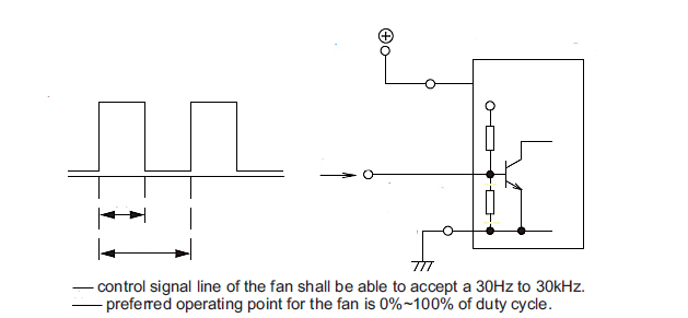

Zoekend naar een schema ben een paar keer dit schema tegen gekomen:
Dus gemeten aan de pwm ingang, hier zat 3v3, dus meteen aan te sluiten op een ESP32. Er zijn ook die 5 volt zijn, dan moet er inderdaad nog een transistor of een fetje tussen.
Met deze code de snelheid kunnen regelen/testen (het voorbeeld kwam van een pwm aansturing van een led vandaar deze benaming in de code).

De enige hardware die je nodig hebt is een mosfetje om een PWM pin aan het PWM draadje van de fans te knopen.
Huh?
Dat PWM signaal is toch gewoon een logisch signaal? Gewoon 3.3V PWM direct uit je CPU de fan in!
Nu moet ik bekennen dat ik het niet zelf geprobeerd heb. En de berg met fans die ik heb zijn pre-"modern", dus ik weet niet of ik een voldoende moderne kan vinden om het te proberen....

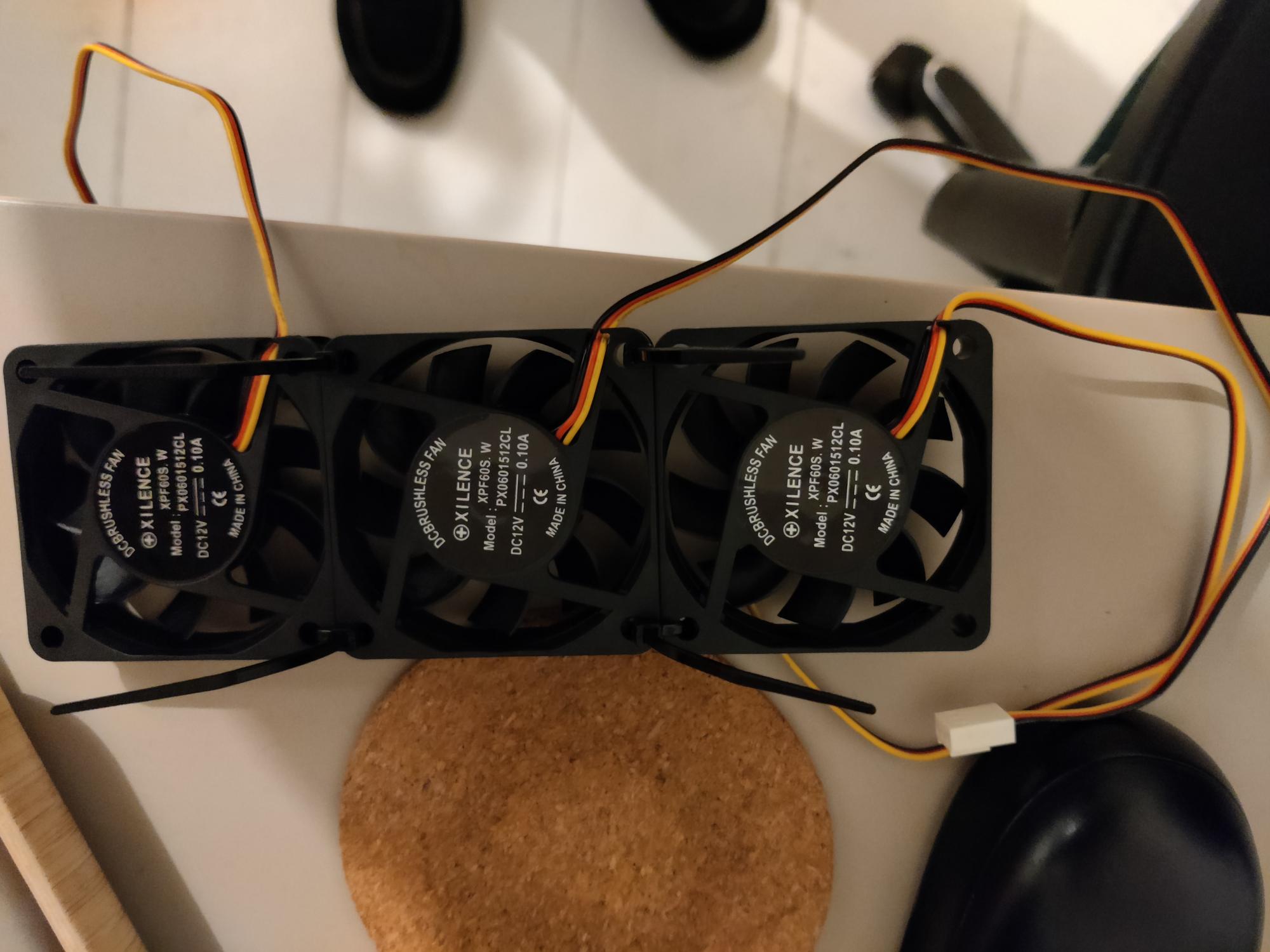

Nu heb ik drie van deze aan elkaar gemaakt.
, stel dat ik er 4 wil laten blazen. Dan heb ik 0.4 Ampere nodig. Is het mogelijk om de adapter te gebruiken die ik er bij gekocht heb (orgineel voor 8 fans).
En stel dat ik ze minder hard wil laten draaien, wat kan ik er dan tussen zetten? (en hoe bereken ik dit
Die adapter zal dat wel trekken denk ik. Je kunt de fans parallel schakelen (dus alle zwarte bij elkaar, en alle rode, de gele zou ik los laten) en dan aansluiten op de adapter. Mocht je het willen regelen kan je er een weerstand mee in serie zetten of een kleine regelaar bouwen op basis van een LM317, iets zoals dit:

Zo, ik heb inmiddels 4 fans aan elkaar en ze drukken aardig wat lucht weg.

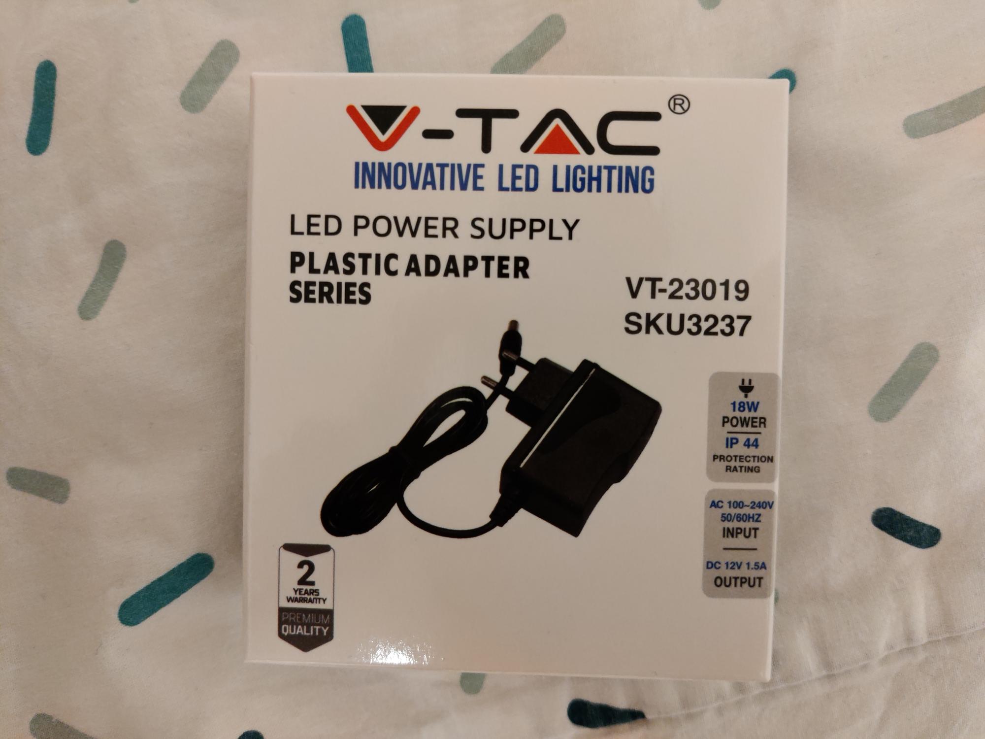

Anhow. de adapter heb ik besteld bij de Conrad: https://www.conrad.nl/p/v-tac-vt-23019-led-driver-constante-spanning-1…

Ik heb ze voor nu even bij de okaphone bestelt, zeker aangezien ze alles op de post kunnen doen (ga ik vanuit als je er 6 besteld), wat ook weer in de kosten scheelt.
