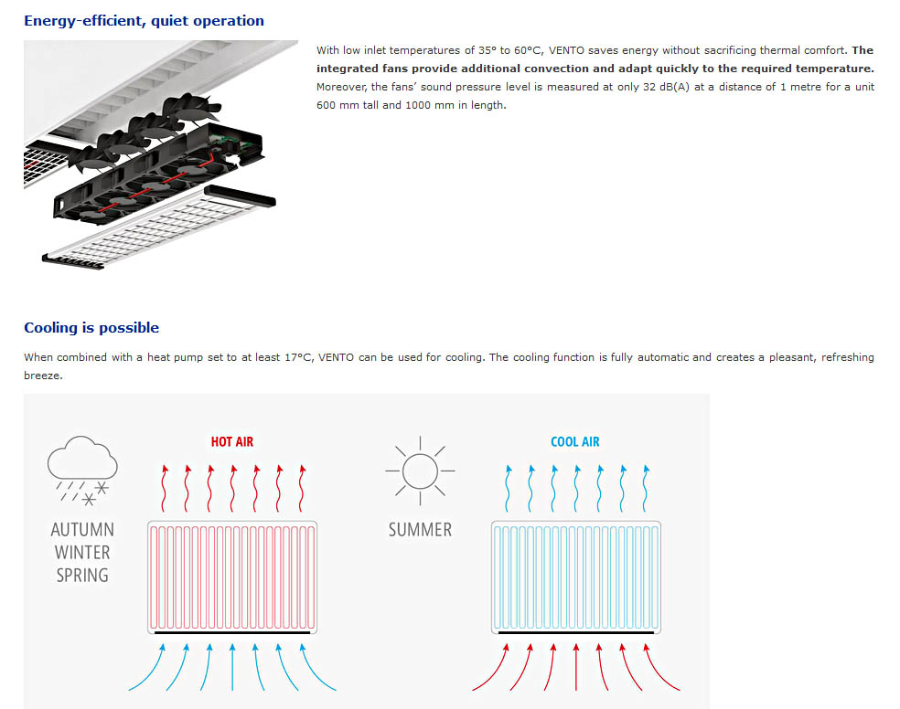

Misschien een onnodige toevoeging.
Stelrad biedt nu losse sets aan die ook onder de radiatoren geplaatst kunnen worden. Zal wel eg duur zijn.

Ik vraag me af of die sets de 'inlaat' afdekken. 5 losse fans op een radiator van 1.50m lijkt me niet efficiënt
