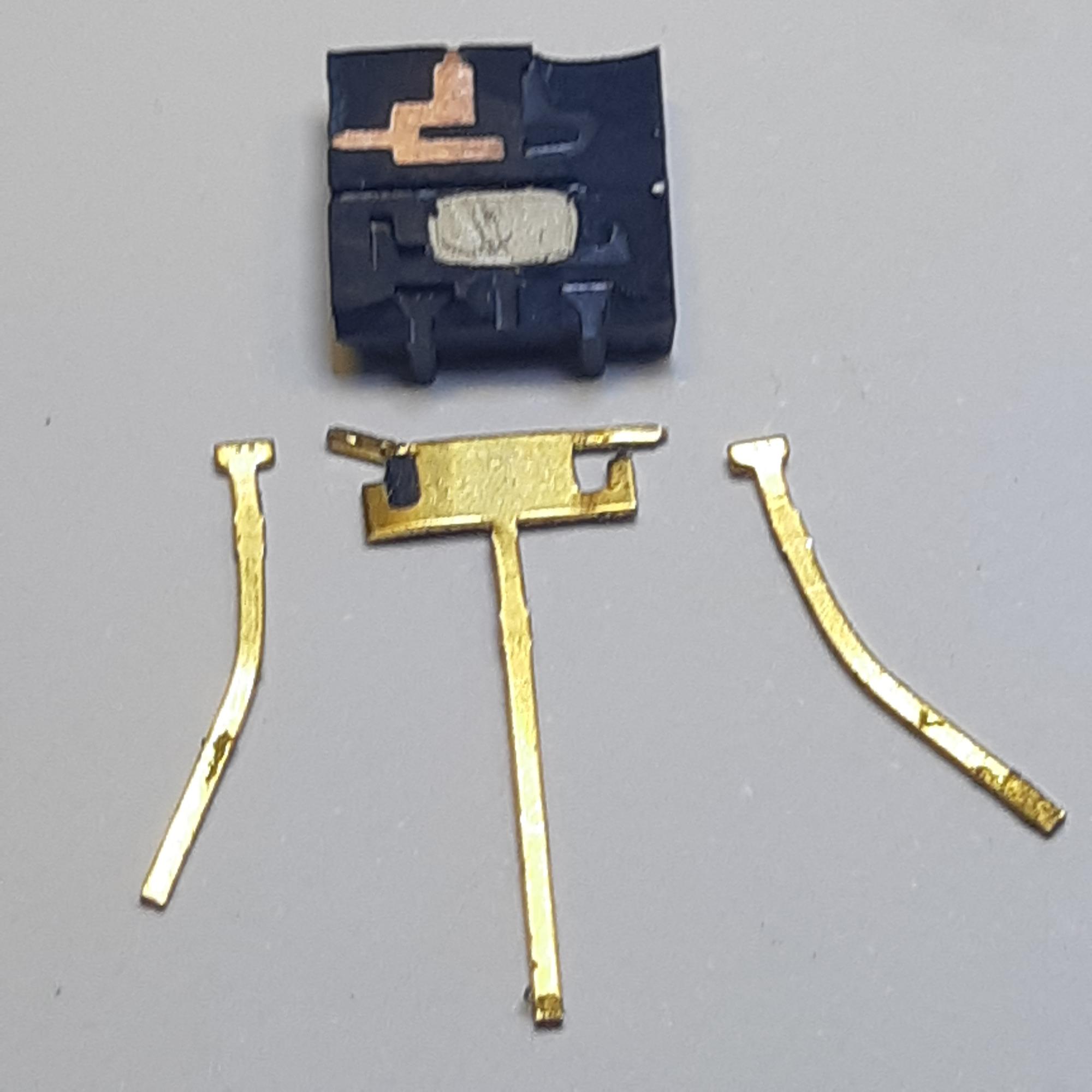

Hoeben

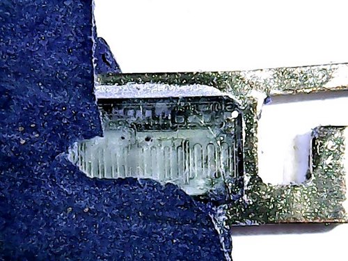

Slijpen werkt niet, je maakt alles kapot en kun de tekstopdruk niet meer zien. Het plastic of epoxy zit niet zo vast gehecht op de chip. De chip heeft een polymeer of siliciumnitride gebaseerde toplaag waar het plastic niet goed aan hecht. Gewoon knakken haalt het uit elkaar, je ziet vast de chip.
Een andere mogelijkheid is sterk zuur, maar dat moet je aan de professional overlaten.
Op 3 december 2021 16:51:22 schreef Hoeben:
Gewoon in de breedte in je bankschroef zetten en openknakken. Met een beetje geluk breekt het plastic open, los van de chip, en kun je hem goed zien.
Ga ik morgen proberen.
Eventueel de boel opwarmen tot een graad of 400 (heteluchtbout of zo). Dan schijnt dat een grotere kans van slagen te hebben. Mij is het nog niet helemaal gelukt.
Wellicht een speciale fotodiode? Is de behuizing 'transparant' voor infrarood licht? Kun je testen met een ipcamera die ook nachtvison heeft.
Een IR-ontvanger zou misschien kunnen, al verwacht ik dat je dan wel ergens iets meet.
Zonder IR-camera kun je die dingen meestal wel herkennen omdat het zwart niet dofzwart is maar wat glimmender en een beetje paarsig.
Dat grijze zal de "lijm" zijn waarmee de chip op de middelste (substraat) poot gelijmd is geweest. Die puntjes zien er idd uit als bonding wire aanhechtingen.

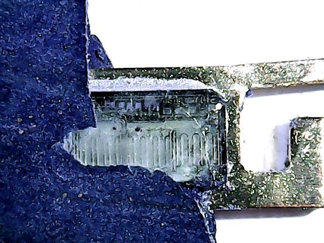

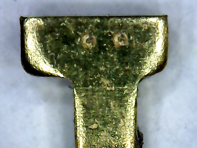

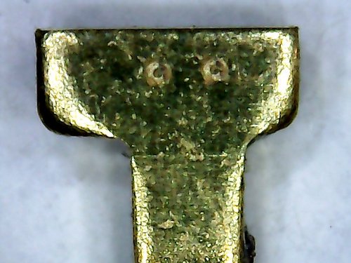

Die gele puntje die je ziet zijn resten van de bonddraad. Deze zijn hier heel duidelijk van goud.
Ik zie op die ene pin twee bonddraden.
Het grijze vlak is zilverepoxy waarmee de chip op het leadframe is gelijmd. Waarschijnlijk moet de achterzijde van de chip geaard zijn. FETs bijvoorbeeld hebben dat nogal eens nodig.
Ik kan op je foto niet goed zien of de 2 bovenste koperdelen ook bonddraden hebben, ik vermoed van wel.
Het is dus duidelijk 1 chip hier. Dan kunnen daar nog wel meerdere diodes of zo op zitten, of een complex iets. De chip lijkt best groot, dus ofwel complex of het kan wat meer power aan.
Wat je nu kun doen is dat openknakken of de chip eruity wippen. Veel hechting kan hij niet meer hebben.
Ik raad je af om te slijpen. Als het GalliumArsenide is komt Arsenicum vrij wat zeker in stofvorm zeer ongezond is. Maar ik verwacht eigenlijk wel dat het Silicium is. En met slijpen zie je niet meer want de tekstopdruk en het actieve circuit zit aan de andere kant. Daar waar de bonddraden aan de chip liggen. Probeer daarom de chip er in zijn geheel uit te halen.
BeO zit hier niet in, dat is een keramisch materiaal dat vrijwel alleen in dure RF-onderdelen gebruikt werd. Wat je hier hebt is gewoon plastic, en dat zilveren spul is inderdaad waarmee de chip op die middelste poot zat geplakt. Als je het plastic warm stookt (heteluchtpistool, gasvlam oid), en er dan kracht in dwarsrichting op zet (bijv klemmen in een bankschroef en dan met een tang proberen 90 graden te draaien), dan wordt het plastic zacht en breekt hopelijk open zonder de chip te versplinteren. Wel buiten doen, want de stank van smeulend plastic is echt verschrikkelijk...

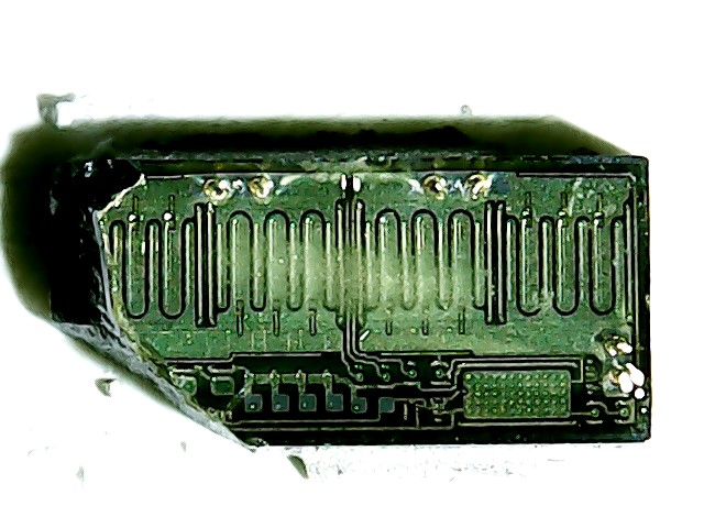

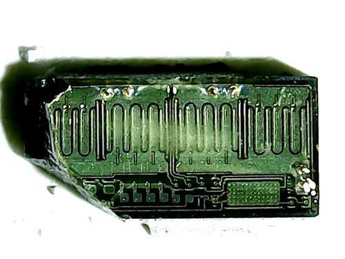

Ik een andere component aan beide kanten afgeslepen en daarna er stukjes vanaf geknakt.
Hieronder is de chip nog niet helemaal vrij en zit dus nog vast aan het middelste pootje.
Uiteindelijk is het gelukt om de chip helemaal vrij te krijgen.
Bovenin zijn duidelijk de 4 aansluitingen van de bonddraden te zien.

Het blijft een beetje een mysterie inderdaad. Het is te complex voor een TVS achtige structuur.
Heb je ook iets gevonden op die losse metalen delen? Het lijkt me dat die er niet voor niets zitten, misschien een soort hybride chip of zo...

[...]Het blijft een beetje een mysterie inderdaad. Het is te complex voor een TVS achtige structuur.
Wilde gok, een vertragingslijn?

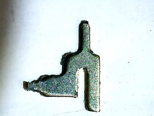

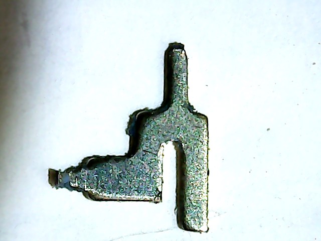

Op 5 december 2021 17:13:28 schreef Kruimel:
Heb je ook iets gevonden op die losse metalen delen? Het lijkt me dat die er niets voor niets zitten
Er is niets op die losse delen te zien, het lijkt wel of ze er gewoon "los" inzitten.
henri62
Het lijkt wel een of ander kamfilter? Edit: @hubie, ander woord voor saw filter.

Hoeben
Op 5 december 2021 17:07:30 schreef Thevel:
[...]Ik een andere component aan beide kanten afgeslepen en daarna er stukjes vanaf geknakt.
Hieronder is de chip nog niet helemaal vrij en zit dus nog vast aan het middelste pootje.[bijlage]Uiteindelijk is het gelukt om de chip helemaal vrij te krijgen.
Bovenin zijn duidelijk de 4 aansluitingen van de bonddraden te zien.[bijlage]
Het groene is het geleidende deel. Rechtsonder zit ook een bonddraad?Lijkt wel alsof ze veel capaciteit of oppervlak wilden hebben, ik bedoel daar vooral in stroom maar misschien ook capacitief.
Ik zie via's dus in andere lagen (of aan de onderkant) zit ook nog wat.
Helemaal in het midden, vertikaal, lijken een soort sense-lijnen te lopen.
Maar ik er helaas niet echt iets van maken. Misschien dat iemand dit al eens eerder gezien heeft?

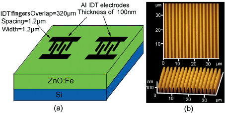

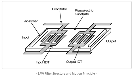

Hubie
Ik doe maar een gok maar zou het mss een SAW of BAW filter kunnen zijn?
edit\die hebben meestal meer dan 3 pinnen maar er zijn er wel met 3 pinnen.in gnd out.
Er zijn heel veel SAW filters met 1515 in het typenummer maar dat is allemaal SMD.
