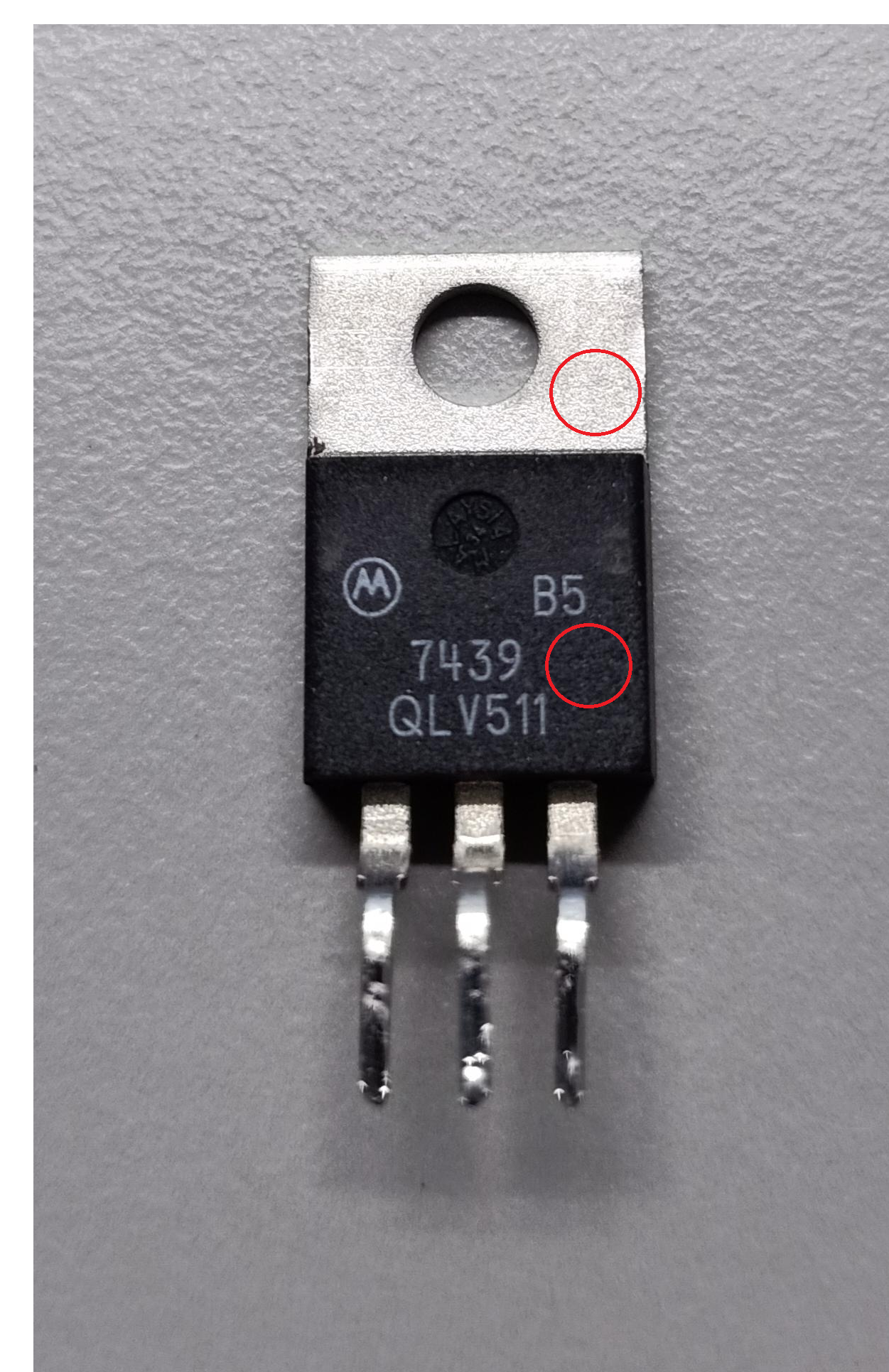

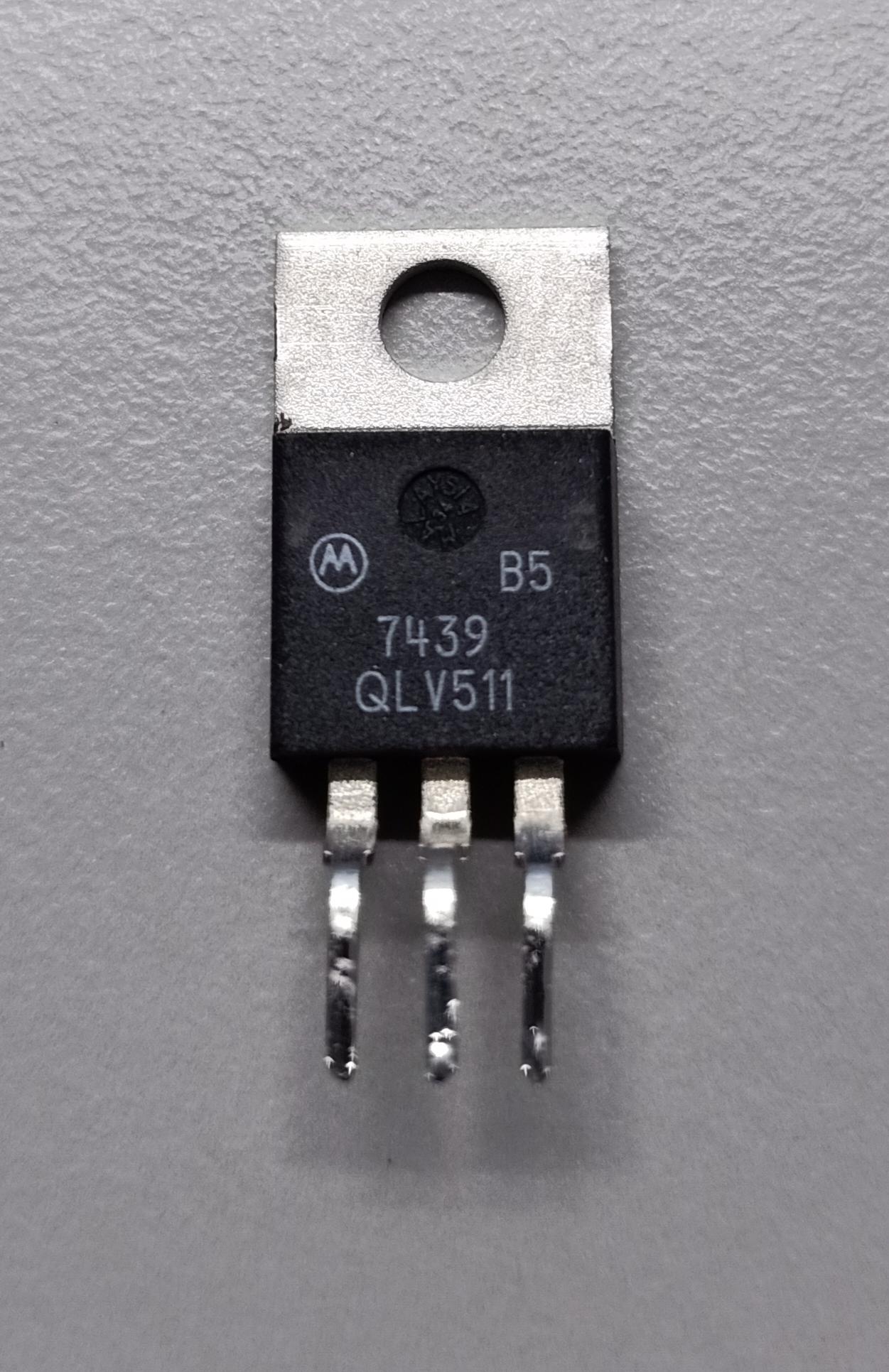

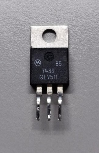

7439 is waarschijnlijk de productiedatum, jaar 1974 en week 39. Dus al een tamelijk oud ding.
Er is dan wel iets vreemds mee...
De chip ziet er verdacht 'nieuw' uit voor zo'n oude datum (bijna 50 jaar oud)
De opdruk was toen meestal niet zo 'crisp' en wit, en het ruwe oppervlak is ook vreemd... (body en tag lijken wel gezandstraald)
Daarbij is QLV inderdaad nergens bij Motorola te vinden. (kan natuurlijk een custom chip zijn)
'Malaysia' kan weer wel (net). Die fabriek is in 1974 geopend...

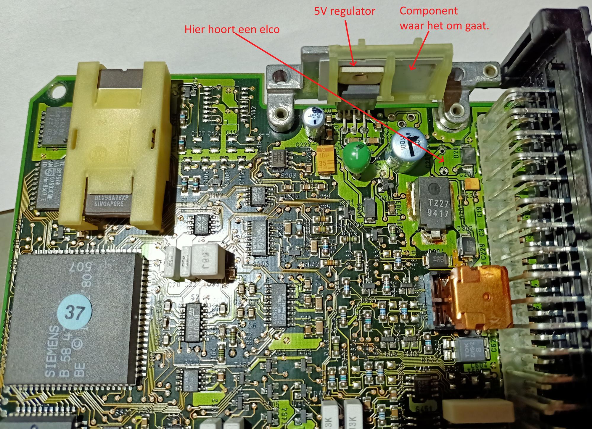

Het komt uit een tractor is voor de niveauregeling van de hefinrichting.
de sturing is van Bosch
De tractor is uit de jaren 80/90 dus 1974 zou wel kunnen maar lijkt me onwaarschijnlijk.
Misschien ook nog even een foto delen van de printplaat. Dan is misschien wel te zeggen wat voor component het is.

Maar hoe bepaal je zonder zichtbare schade dat een component, waarvan de werking onbekend is, en zonder schema, dat het defect is?
SparkyGSX
Waarom denk je dat hij stuk is, als je niet eens weet wat voor component het is, of wat hij doet in de schakeling?
Uit de unit moet 9,5Volt komen voor de voeding van het bediendeel van de hefinrichting.
De pin die deze spanning moet geven geeft geen spanning af.
Deze pin zit rechtstreeks aan het middelste pootje van dit component.
Daarom zou ik graag weten wat voor component het precies is zodat ik weet wat het moet doen en ik kan meten rondom het component.
Ik kan zo geen defecte componenten vinden die in verbinding staan met dit component.
Ik heb niet gezegd dat het defect is, ik zou alleen graag weten wat het precies voor component is.

En komt de 12V wel aan? Staat dat component op een koelvlak? Post scherpe foto's. Hoe kom je trouwens te weten dat het 9,5V moet zijn? Als dat zo is zijn er spanningsregelaars van 9V die je met een massadiode naar 9,3 of 9,6 V kan brengen. Of een instelbare.
Foto's waren verkleind, vandaar de lage resolutie.
Hoop dat deze nu wel voldoen....
[Bericht gewijzigd door DTQ op (48%)]
De unit krijgt 12V voeding, de spanningsregelaar krijgt deze ook binnen en deze geeft ook netjes 5V uit.
Component zit tegen een koelvlak met een isolator ertussen en normaal zit er ook een clip over om de boel goed vast te houden.

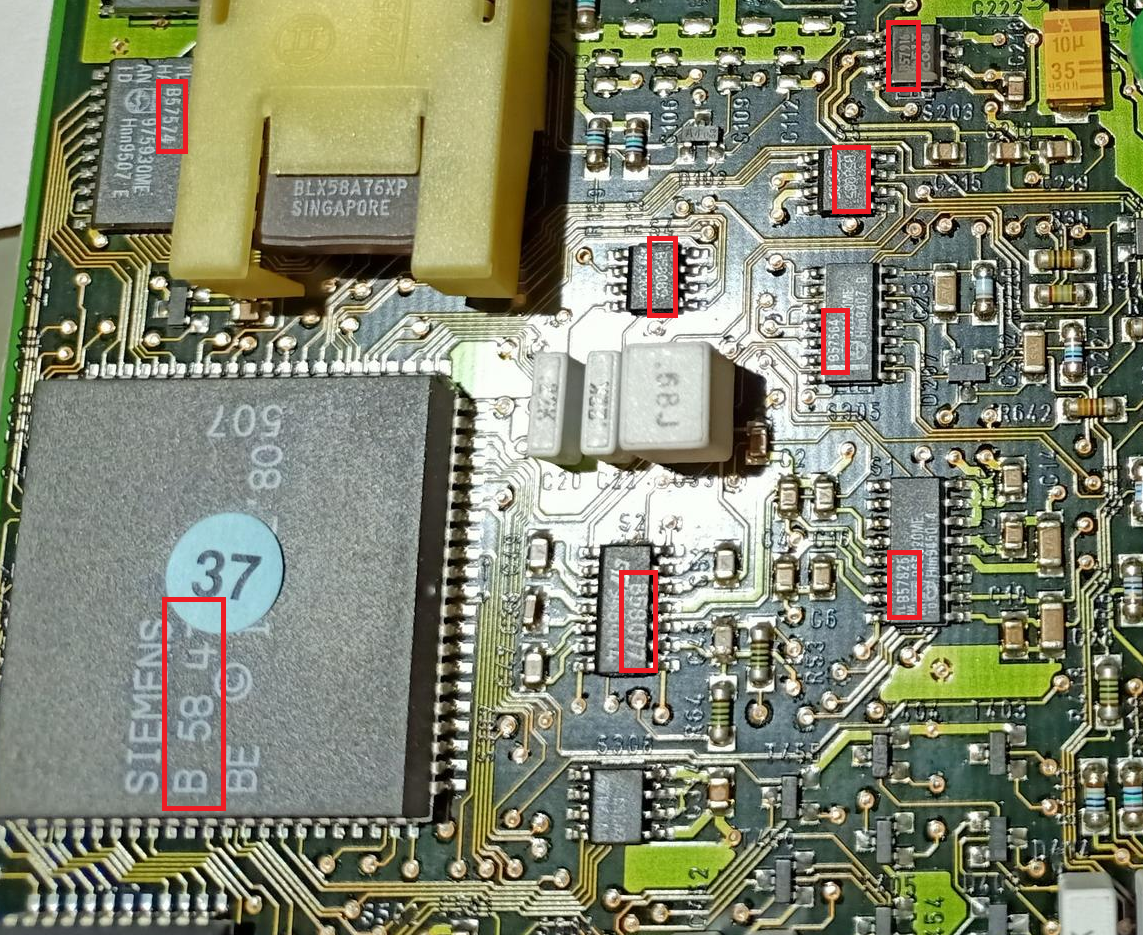

Andere IC's op de print hebben een datum van '94 en '95. Dus het lijkt me onwaarschijnlijk dat 7439 een datum is.
e: inderdaad Arco, B57439 dus.
[Bericht gewijzigd door PE9SMS op (12%)]
Je kan even de plakker van de Siemens PLC halen en kijken wat voor type het is. Als die twee voedingspanningen nodig heeft (5V weet je al) kan dat de spanningsregelaar voor bijv. de negatieve rail zijn.
Welke PLC? (ik zie niets daarover?)
(als je de MCU bedoelt, die heeft ook een custom B5xxxx nummer, dus daar schiet je weinig mee op...)
Paul Welther
Heel veel van de B7xxxx nummers zijn gewoon standaard omgekatte componenten. Speciale custom ic’s beginnen met 30. Vaak is zo’n power transistor een Bdx53 darlington of Bdt93 of 95. Kijk meestal wat er aangestuurd wordt welke in aanmerking komt.
Die B57574 is bijvoorbeeld een 74HCT573. Ik heb daar wel lijsten van maar die transistor ken ik niet.
Die processor is een 87535 afgeleide den ik.
Op 9 december 2021 18:22:58 schreef Arco:
Ja ik bedoel MCU. Wordt die normaliter uit + en - gevoed? Zo ja zou het onderdeel een neg. stabilisator kunnen zijn.

Motorola produceerde wel meer custom made componenten voor fabrikanten van professionele apparaten en militaire toepassingen met een eigen typenummering. Vaak is de data daarvan niet vrijgegeven en dus moeilijk te vinden.

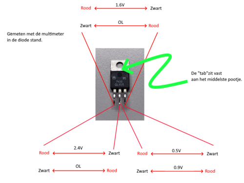

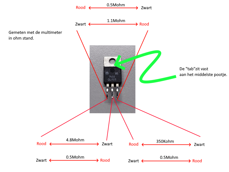

Als je een universele meter hebt, meet eens wat je tussen de verschillende pootjes meet met de ohmmeter en op diodestand en post de resultaten.
Dat kan al een aanwijzing geven over de aard, en misschien ook of de component stuk is of niet.
Op 13 december 2021 16:54:45 schreef grotedikken:
Motorola produceerde wel meer custom made componenten voor fabrikanten van professionele apparaten en militaire toepassingen met een eigen typenummering. Vaak is de data daarvan niet vrijgegeven en dus moeilijk te vinden.Als je een universele meter hebt, meet eens wat je tussen de verschillende pootjes meet met de ohmmeter en op diodestand en post de resultaten.
Bij deze, ik ben heel benieuwd naar de bevindingen.
