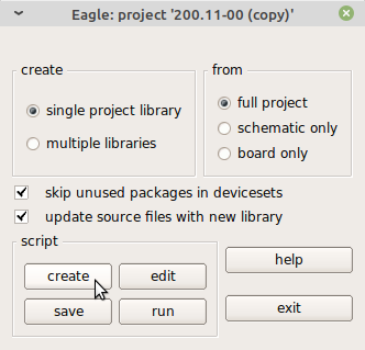

void editScript()
{ dlgDialog("View/edit script")
{ dlgLabel("<center><font size=+2><b>Be sure to know what you are doing!");
dlgHBoxLayout
{ dlgVBoxLayout dlgSpacing(900); // fix vertical size
dlgTextEdit(cmd);
dlgHBoxLayout dlgSpacing(700); // fix horizontal size
dlgHBoxLayout
{ dlgStretch(1);
dlgPushButton("back") dlgAccept();
Ik krijg een syntax error op de regel
dlgTextEdit(cmd);
en kan niet vinden/bedenken waarom...

Als ik de ULP opstart (voorzichtig met: show/edit) dan krijg ik de tekst te zien: "Be sure to know what you are doing".
Dat weet ik dus niet. Enige uitleg is welkom.
De ULP start trouwens probleemloos in Eagle 7.7. Verder dan dat ben ik nog niet gekomen.
EDIT2:
In de tekst die wordt getoond onder show/edit vind ik: "grid mm;" terwijl ik toch echt inches heb ingesteld bij zowel board als schematic.
Ach, misschien verander ik de licentie wel voor versie 1.2...
De tekst "be sure to know what you are doing" slaat op het mogelijk editen van het getoonde script (een foutje is zo gemaakt), de edit functie is bedoeld om te kunnen fijnslijpen.
Als je nix wijzigt is er nix aan de hand. Of je klikt HELP...
Het getoonde script zal, indien uitgevoerd, een of meerdere bibliotheken aanmaken in de projectdirectory.
De eenheid die je hebt ingesteld is alleen voor de grafische omgeving van de editors, intern werkt Eagle met een grid van 0.1 micron. Om daar optimaal gebruik van te kunnen maken moet het grid voor de te produceren bibliotheken op mm worden gezet.
De gereproduceerde symbolen en packages zouden dan exact dezelfde maten moeten hebben als de originelen.
Alle data (zowel het script en de bibliotheken) wordt opgeslagen in de project ditectory, als je daar geen bibliotheken hebt staan kun je het script gewoon starten.
N.B. Als je 'run' gebruikt wordt het script niet opgeslagen maar alleen uitgevoerd.

Ik heb een schema getekend met een enkele opamp er op.
MCP604P uit linear.lbr
Bij het uitvoeren van het script krijg ik een aantal errors:
Unknown gate/pin: +IN
Unknown gate/pin: -IN
Unknown gate/pin: OUT
Ik heb de indruk dat voor iedere component in de library deze 3 meldingen worden getoond.
Ligt dit aan v.7.7 of kun jij het reproduceren en is er mogelijk iets mis met die library van Linear?
Geen van beide: is een bug.
Probleem ontstaat zodra er meerdere symbolen in een device zitten: daar heb ik dus ff geen rekening mee gehouden bij het connecten...
Wordt opgelost in versie 1.10, maar dat zal alleen wel na de kerst zijn.
Ander bug(je): packages die alleen op de PCB staan (en dus geen device hebben, zoals targets en logo's) worden niet correct geëxporteerd: ze krijgen de orientatie en locatie die op de PCB is gebruikt. Is opgelost.
<edit>
Het bleek eenvoudiger in te passen dan ik dacht, hier is versie 1.10.
Doet alleen nog steeds geen update met de 'nieuwe'bibliotheken.

Ik heb, in het verleden, al een aantal keren een Eagle schema naar iemand gestuurd en daarna een bericht terug gekregen met de melding er ontbreekt een component/library. Dit is voor mij dus een handig tooltje om dat te voorkomen in de toekomst.
Ik had al opgemerkt dat wanneer een library is opgeslagen in de projectdirectory en ik een tweede keer het script draai, dat er dan veel meldingen worden getoond:
Pin name '?' already exists!
Het weggooien van de oude library volstaat dan voor mij maar misschien was het handiger geweest om de vraag te stellen: "update or overwrite library?".
Een update heeft dan weer als nadeel dat een component die je al uit het schema hebt verwijderd, ongebruikt achter blijft in de library.
... en precies dat staat in het lijstje "wanted" ...
Gaat zeker komen, zeer zeker in versie 2.0, misschien eerder.
