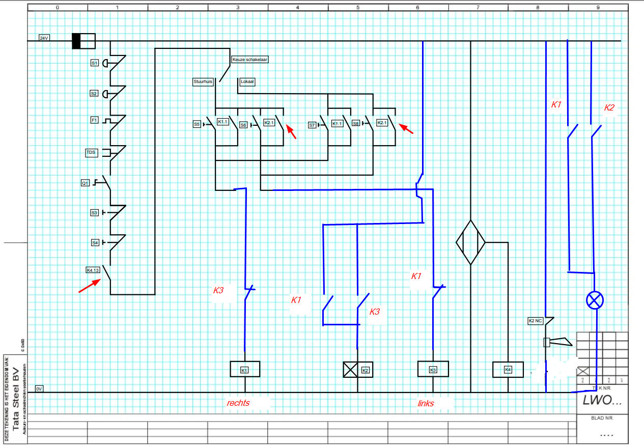

goedemiddag,
voor school hebben wij een opdracht waarbij wij een motor links+ rechts om moeten kunnen laten draaien, waarbij er een claxon + zwaailicht af gaat gedurende 5 sec "VOOR" dat de motor links/rechts om gaat draaien. en wij mogen maar "1" tijdrelais gebruiken. ik ben mij hier al drie dagen op suf aan het staren.
hierbij is K1 links om en K3 rechtsom
K2 is een tijd relais en K4 is een beveiligingssensor
Wat moet de motor laten omkeren? Tijd? Eindschakelaar? Handbediening? Automatisch?
Bij een paar van die dingen moet je weten wat de huidige richting is ... en heb je daar een geheugen voor nodig (hint hint)

Is dit alle info uit de opgave? Ik vind dit nogal mager qua functiebeschrijving.
Wat is de fuctie van de verschillende bedieningen? Zijn alle beschikbare/benodigde contacten getekend?
Zoals @Sine aangeeft, wat veroorzaakt de draaizinomkering?
Hunebedbouwer
Daar het een schoolopdracht is, plaats de volledige opdracht eens hier. Laat eens zien wat je al geprobeerd hebt, en geef aan waar je op strand. Maak voor alle duidelijkheid een lijst van alle componenten er waarvoor ze dienen! Denk je dat alle no en nc contacten al op de tekening staan?
Als het goed is hebben de relais voor links en rechts om een hulpcontact. Daar zou je iets mee kunnen schakelen denk ik.

Hier een links rechts schakeling waar nog enkele verbeteringen aan moeten, zie rode pijlen.
Hier draait de motor meteen als je op de drukknoppen druk en het signaal schakelt na een tijdje uit.
Nu aan u om de motor te laten inschakelen na het signaal.

Op 19 december 2021 09:22:42 schreef 60204:
Ik denk dat er iets fout is gelopen? Ik zie enkel het schema uit de originele vraagstelling.
Inderdaad, sorry

Het schema van MGP doet *iets*, maar volgens mij niet wat de TS verwacht ... en het heeft nog wat neven probleempjes.

Ik heb een klein foutje gemaakt, het zwaailicht moet parallel aan de claxon, ik had het als signalisatielampje aanzien.
Voor de rest is het zoals gevraagd, behalve dat de motor direct start ...maar dat moet hij zelf oplossen zoals in mijn eerste post gemeld.
idd bij nader inzien is er nog wat werk aan
3 extra relais maar dan kun je meteen de oplossing geven
