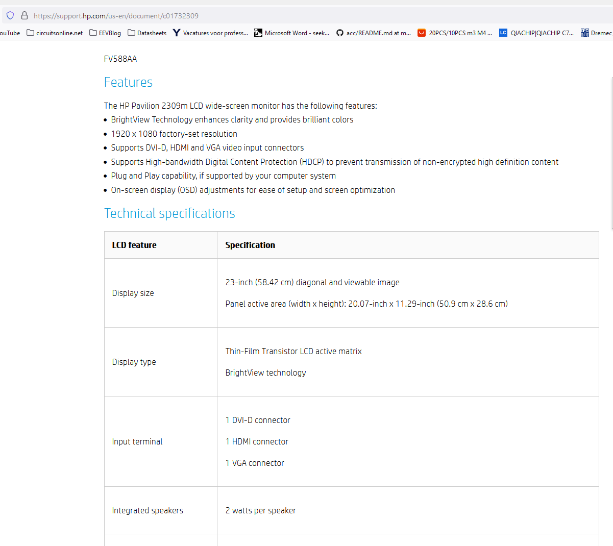

Nou, ik gebruik al jaren een HP 2309m monitor 59cm diagonaal en 1920x1080 bij 60Hz. En heb ook nog zo'n zelfde als reserve staan. Maar die dingen gaan niet kapot bij
mij. Dus daar ligt op dit moment niet mijn prioriteit.ruud
Laat je in elk geval niet gek maken, als het werkt voor je werkt het toch?
Volgens de datapagina van HP heeft deze monitor ook DVI-D en HDMI aansluitingen, dus hij kan nog wel even mee zelfs al heeft je hypothetische nieuwe computer geen VGA aansluiting (wat tegenwoordig best waarschijnlijk is).
Bapaktus
@Kruimel.
"Volgens de datapagina van HP heeft deze monitor ook DVI-D en HDMI aansluitingen, dus hij kan nog wel even mee zelfs al heeft je hypothetische nieuwe computer geen VGA aansluiting (wat tegenwoordig best waarschijnlijk is)."
Even het beeldscherm van de wand gehaald en aan de achterzijde gekeken. Inderdaad, ik zag een HDMI aansluiting.
Bedankt, zorg minder.
