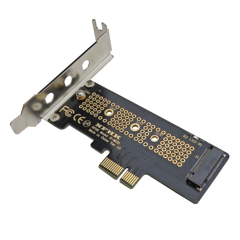

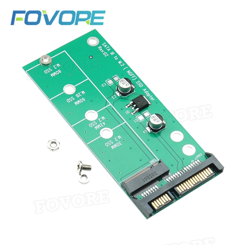

Raaf, dat is niet helemaal correct.
SATA: Serial attached ATA: data bus waar ATA (Harddisk) commandos over lopen
NVMe: Non volatile memory Express: de flash zit DIRECT op de PCIe bus zonder ATA (diskdrive) controller ertussen.
je kunt een M.2 direct op SATA kabel solderen, of direct in een PCI slot stoppen afhankelijk van de key.
passieve converter van B key naar SATA:
passieve M key naar PCIe:
HmH, jij hebt dus de B key: SATA.
je moet niet de adapter van FCapri gebruiken (voor de oude SSD). de nieuwe zou er wel inpassen.
