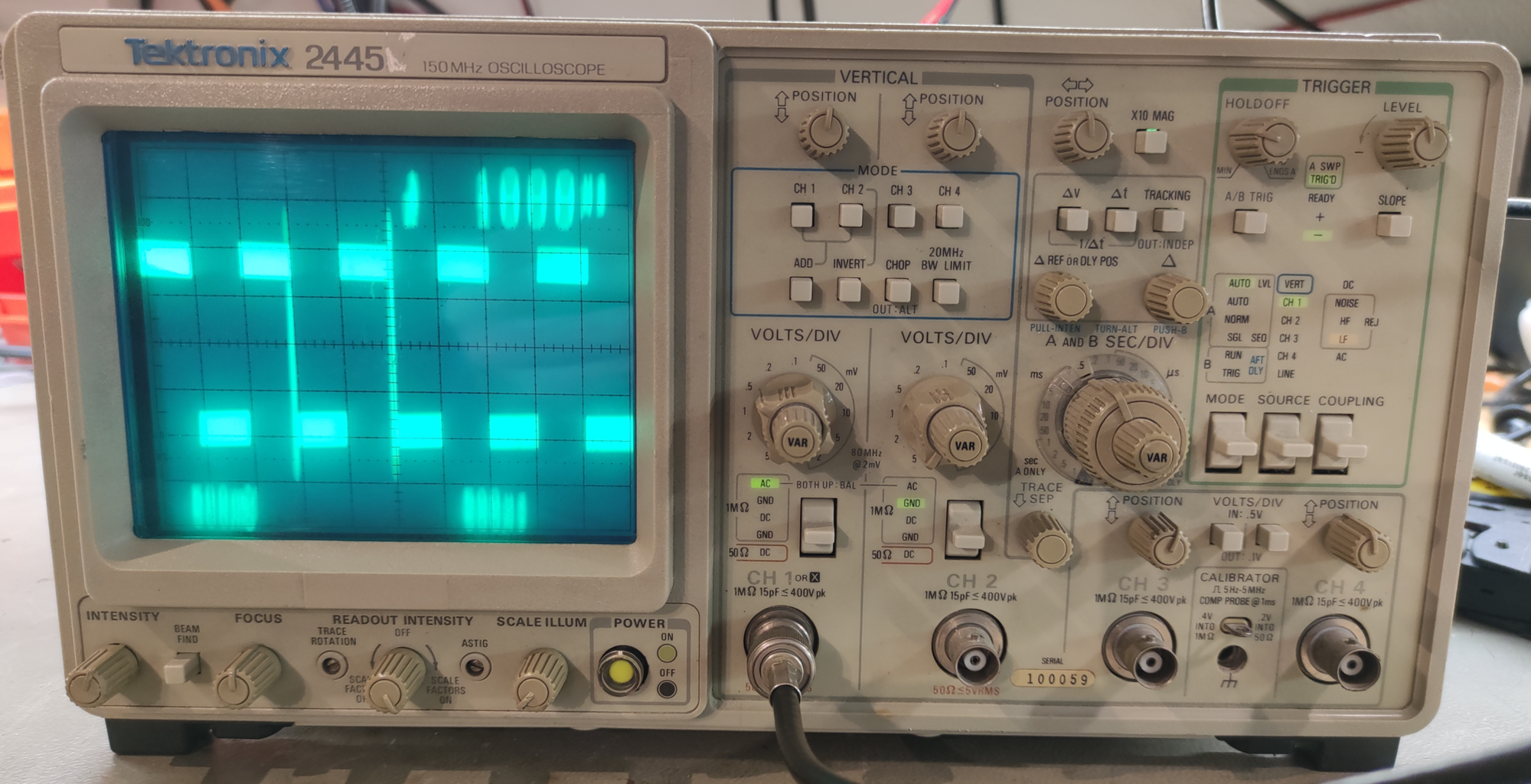

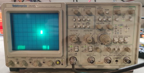

[...]Uiteraard. Daarmee kan ik het alleen erger maken. Als hij even aanstaat wordt het iets beter, maar niet voldoende.
Voeding zal de eerste stap worden om te bekijken.
Wat heb je er voor ingangssignaal op staan en welke TB en Gain instellingen..
Uit een stilstaande foto is weinig te destilleren.

[...]Wat heb je er voor ingangssignaal op staan en welke TB en Gain instellingen..
alvast geen alcohol, het lijkt een kanteelspanning, blokgolf, twee tijdsmarkeerlijnen en wat tekst uit de karaktergenerator.
dit alles vertikaal "gewobbeld" door chop-choy in de voedingsafvlakking.
Op 22 december 2021 18:52:45 schreef Waters:
Fout in het focuseer circuit, met de knop kan het slechter, over tijd iets beter.
als je goed kijkt zie je dat horizontaal het beeld wel scherp is.
de onscherpte is er enkel vertikaal. dat weijst op vertikaal wobbelen, of een verwrongen kanon.(als ie zwaar gevallen is) maar dat gaat het niet zijn.

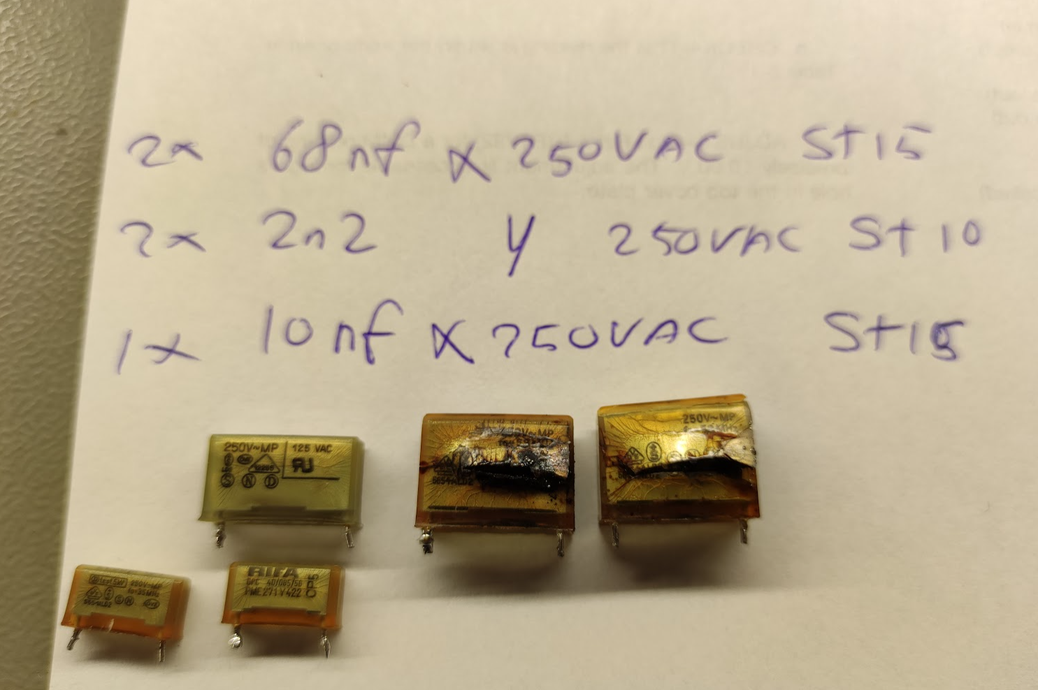

Korte update:
Ik wilde een aantal dingen nameten/controleren, maar voordat ik echt op weg was klapte de Rifa's eruit. Die moeten eerst vervangen worden dus...
Daarvoor moet wel de voeding eruit, dat is nog wel wat werk.
Mijn 2445B had naar verluidt - voordat ik 'm overnam - ook een handjevol lekkende Polymer Elco's gehad. Die waren toen al vervangen. Een Rifa zoals hierboven knalde er dezelfde avond nog uit. Daarop heb ik bijna alle c's in de voeding vervangen en het apparaat speelt nu alweer 8 jaar prima. (Maar waar die polymeer-elco's zich bevinden/bevonden weet ik niet, want die waren dus al vervangen.)

Op 22 december 2021 18:13:44 schreef RAAF12:

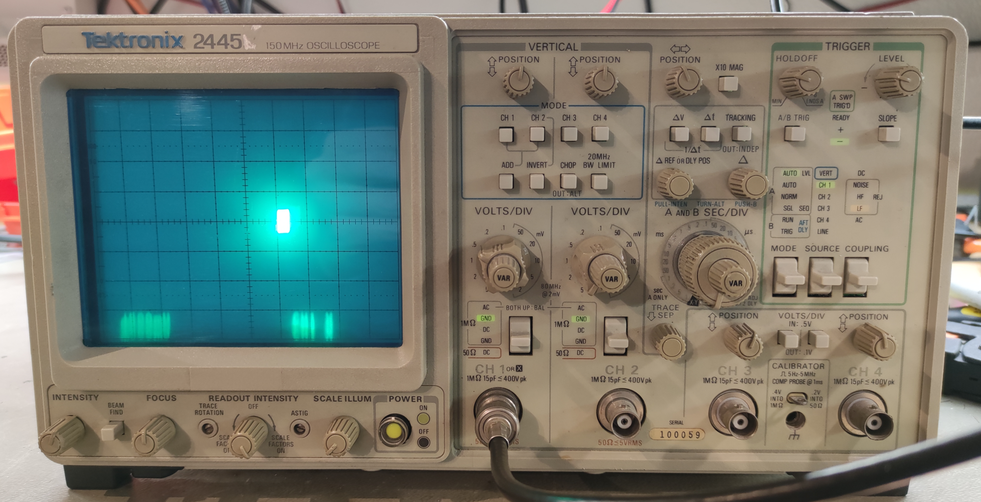

X-Y mode geeft een mooie stip in het midden?
X-Y mode met beide ingangen op GND
Ganzz
Op 22 december 2021 19:00:51 schreef buzzy:
Op dit beeld, 2V amplitude, blok, 1kHz

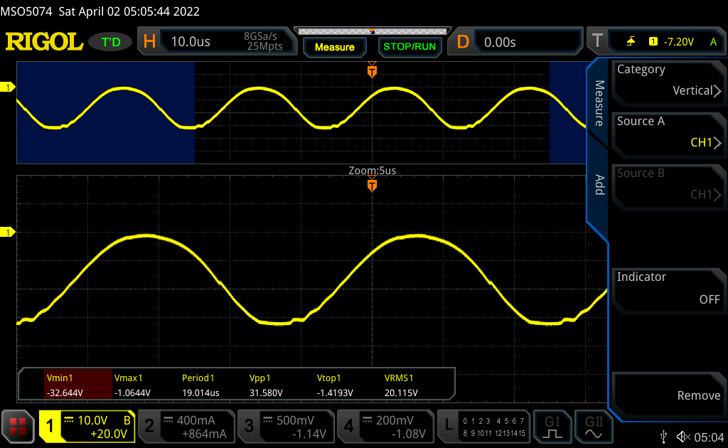

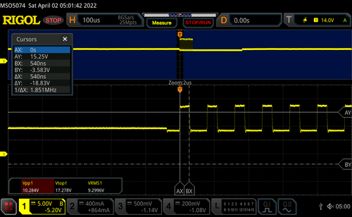

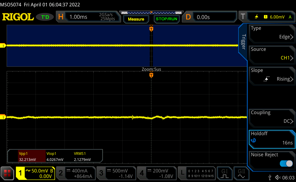

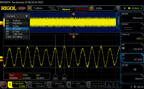

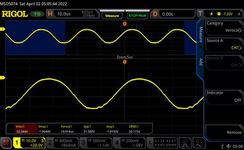

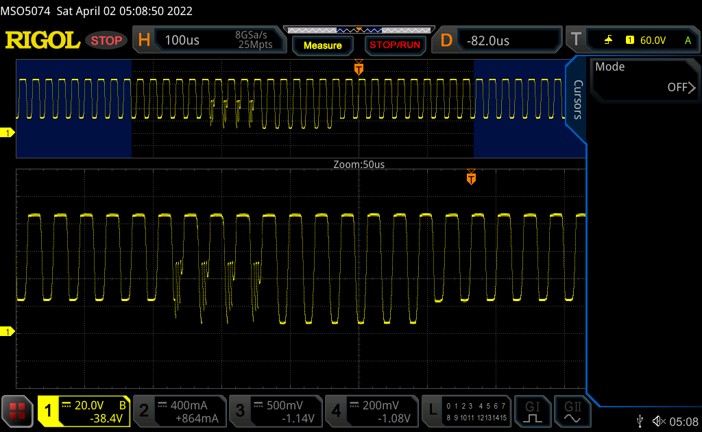

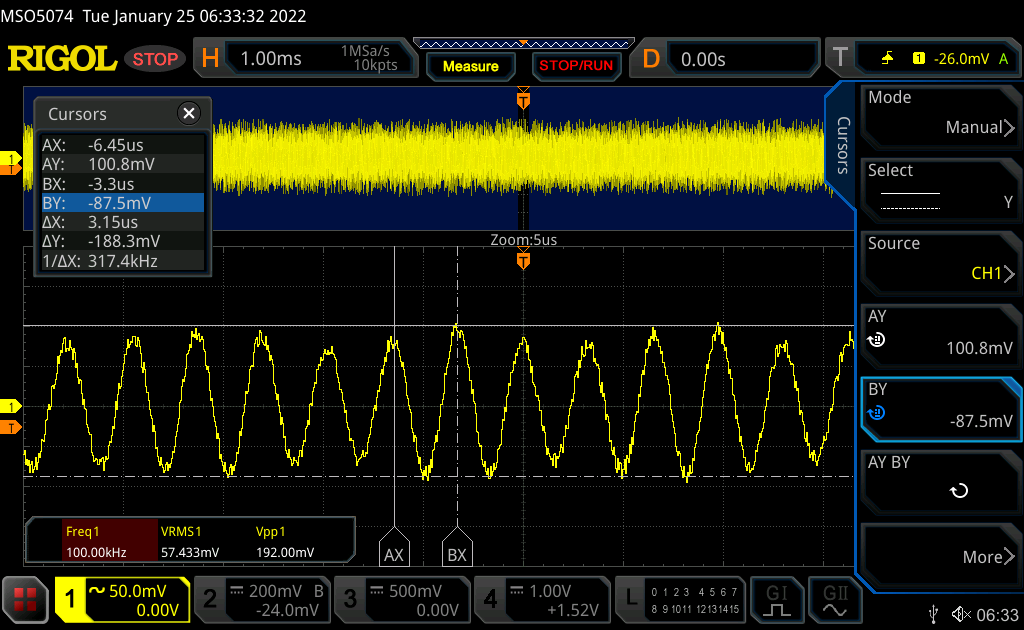

Ik denk dat ik het toch moet zoeken in de voeding:
Oscilloscope AC gekoppelt. Meting op de 5V analog, gemeten op J119-12 zoals beschreven in de manual. Deze mag maar 15mV pp rimmple hebben. En 1mV 2x netfrequentie, al is dat nu onmogelijk te meten.
Als ik terug op de scope kijk en met de triggering speel kan ik op een keer deze rimpel ook terugvinden:
De andere hulpspanningen hebben ook teveel rimpel.
Ik denk dat de volgende stap toch dan toch echt het vervangen van de (secundaire) elco's in de voeding wordt.
De RIFA's zijn zojuist vervangen, anders kon ik niet verder meten.
Dit lijkt inderdaad op een flinke rimpel op een voedingsspanning. Zo heftig dat zelfs de deflexie versterkers er last van hebben.

Op 24 januari 2022 23:49:03 schreef Ganzz:
[...]X-Y mode met beide ingangen op GND
Vierkante stip i.p.v rond en onderin geen leesbare info over de amplitude en snelheid van het signaal. Je zou de karaktergenerator eens kunnen onderbreken en kijken of er dan wel een ronde stip is.

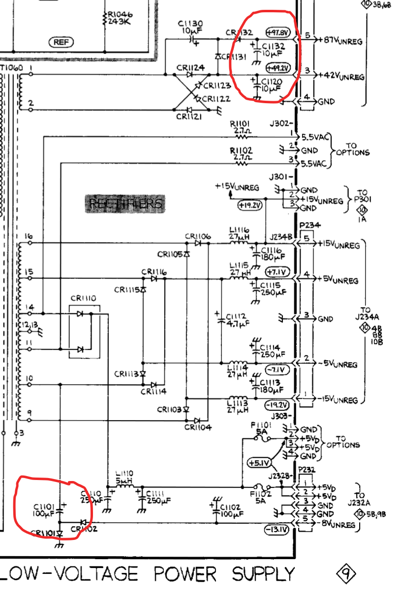

Als ik zo door de servicemanual heen blader en de schema's zie gok ik dat er ergens in het +42 Volt circuit iets niet fris is, er zit ook een 30 Volt zener (VR1891) aan de verticale afbuiging vast.
De negatieve spanningen zijn ook goede kandidaat voor problemen: vaak zijn dit laagbelaste circuits en de elcootjes dus relatief klein. Drogen die uit krijg je al snel een rimpel.
C1101 moet AC stroom doorgeven, veel elco's vinden dat niet echt leuk.
C1132 en C1120 zijn ook maar klein (10 uF) en ook grote kanshebber.

Zijn de voedingen op het high voltage board A9 in orde ?
En ook de voedingen op board A13 in orde ?
Groetjes pe

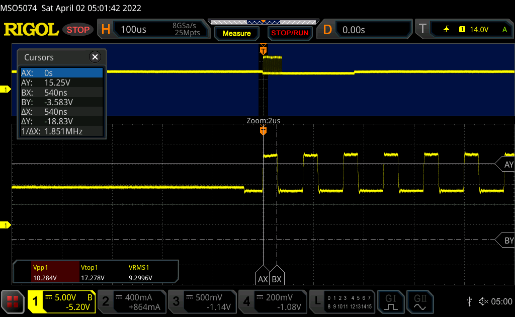

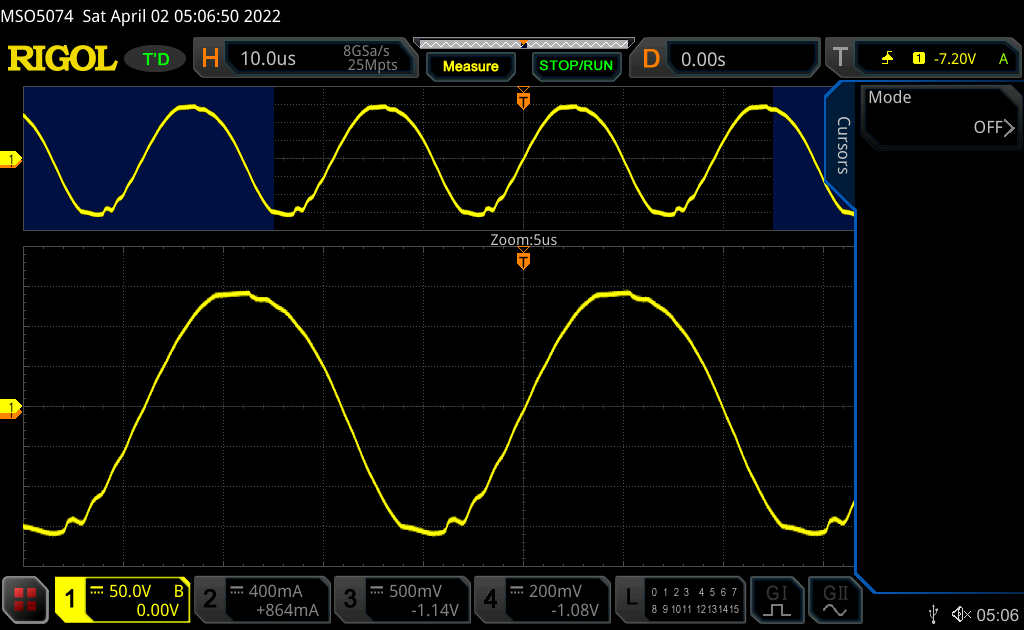

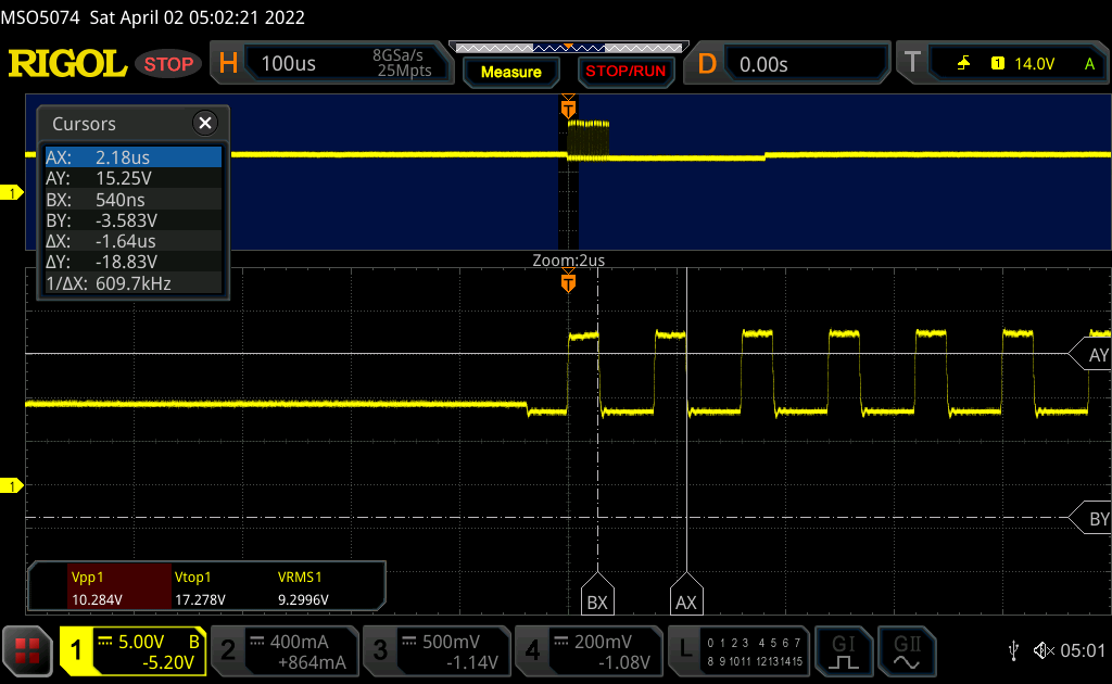

Voedingen gemeten op J119 lijken mij OK:
Fluke 175
+10V 9.98
+87V 86.6
+42,4V 42.38
+15V 14.95
digital +5V 4.977
analog +5V 4.967
-5V 4.976
-8V 8.01
-15V -15Alle elco's op A2 (Regulator board) en A3 (Inverter board)(afgezien van de 390uF200V) zijn vervangen
A9 - HIGH VOLTAGE - daar is de 25V100uF nog niet vervangen. Verder lijken daar geen elco's op te zitten.
Meetpunt 68
Meetpunt 69
Meetpunt 70

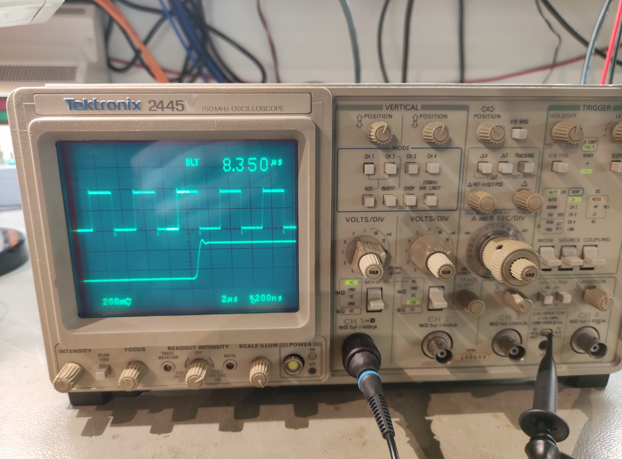

Ganzz
Meetpunt 71
Ik zie her en der wel wat afwijking, maar lijkt mij niet direct schokkend.
Ik merk dat het ook behoorlijk afhankelijk is van de intensiteit instelling etc.
Wel heb ik een keer aan de astig pot gedraait en dat gaf wel een flink positief effect:
Wel heb ik het idee dat het nog iets scherper zou moeten kunnen. Daarnaast heb ik een idee dat het nog iets trilt. Zeker bij de readout valt dat op. Je zou verwachten dat het helemaal stil stond. Maar ik weet niet wat wel en niet hoort.
