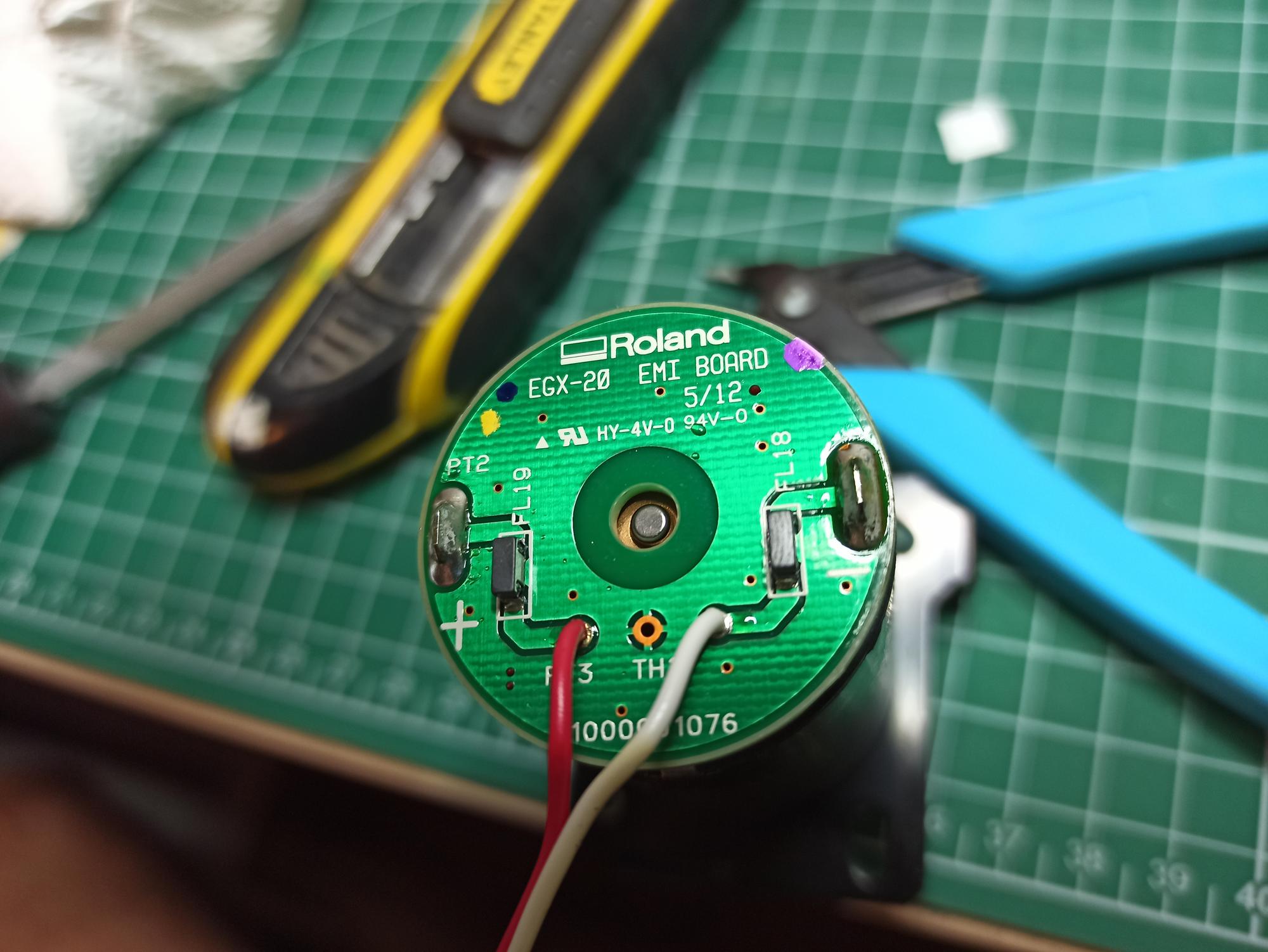

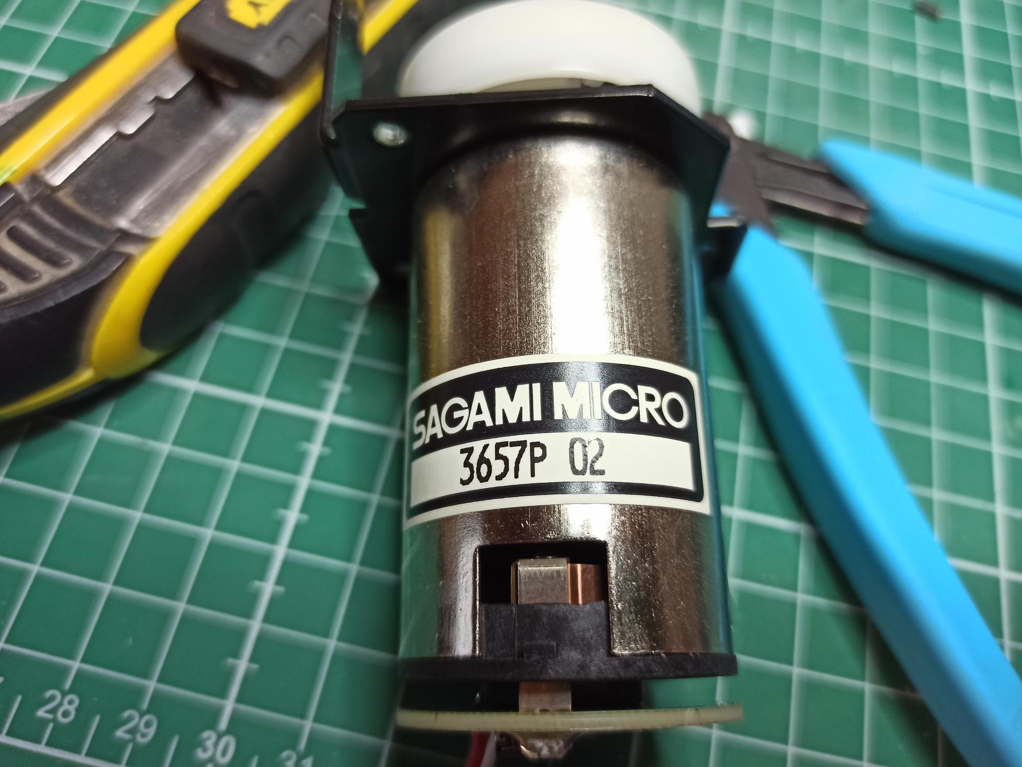

In bijlage een foto van de spindel motor. Iemand die hier meer kan over vertellen? Hij draait op 12v, dat is alles wat ik kan vertellen. Origineel bij de EGX-20 kon je de motor snelheid regelen via een knop. Ik vermoed dan PWM aangedreven?

Dit gaat waarschijnlijk een domme vraag zijn, maar wat zijn die 2 zwarte blokjes op de DC spindle motor?
Spoeltjes. Het dient om de EMI uitstraling wat te verminderen. (heb ik niet van mezelf, dat staat op de print gedrukt
@rew. Tnx. Enige idee hoe ik de werkspanning van de dc motor kan te weten komen? Het enige dat ik weet is dat de spindel max 15.000 rpm haalt (met riemoverbrenging). Ik kan de motor aansluiten en dan het toerental van de spindelmeten tot ik aan 15.000 zit?
Kun je het niet achterhalen via je motorregelaar wat de spanning is?
En zat er nog iets van een encoder op, of werd de spindel niet gepositioneerd?
Zet er 5V op en meet het toerental.
Een motor heeft geen max spanning. Een motor heeft een max stroom en een max toerental. Vroeger kon je aan beide voldoen door onder een max spanning te blijven. Tegenwoordig wordt het gebruikelijker om strakkere specs te geven.
