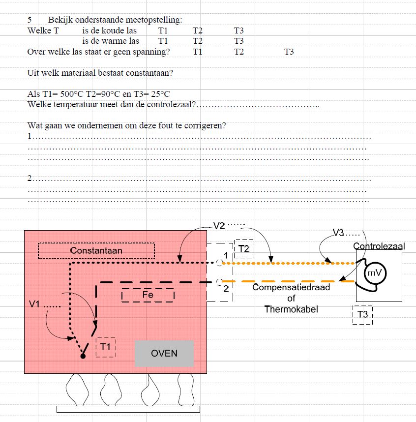

Ik heb een vraag over compensatie bij thermokoppels (ik denk koude las compensatie). Ik heb er al wat over gelezen bv. dat de temperatuur van een koude las constant moet zijn. Ik weet wat thermokabels en compensatiekabels zijn en dat die duur kunnen zijn en ik denk ergens naar de controlekamer over gaan in een koperleiding.
Ik heb 2 onbeantwoorde vragen (school) als voorbereiding op mijn examen.
Weet iemand de antwoorden (constantaan is koper-nikkel).

Ik weet dat een thermokoppel een thermo-elektrische opwekt in elk metaal (legering) soort. Er gaan elektronen weg van de warme las (waar ze zijn verbonden) en dit creëert een negatieve zijde aan de koude las. Doordat er twee verschillende legeringen zijn krijg je twee verschillende thermo-elektrische spanningen en het potentiaalverschil tussen beide geeft de waarde van de temperatuur weer (eens omgevormd).
Maar nu zit er een thermokabel of een compensatiekabel of een koper kabel tussen en zit je met verschillende "thermokoppels" in serie.
Ik heb gelezen dat je de temperatuur van de constante las constant moet houden (bv. ijswater in labo's). Hoe het in de praktijk werkt weet ik niet.
Je zou de transmitter eventueel kunnen aansluiten op de koude las als dat gaat in de praktijk.
Wat ik graag zou weten is : wat is die compensatie ?
Welk zijn nu de juist gevraagde temperaturen en vooral waarom?

warme las = T2
koude las = T1
T3 lijkt me een derde yhermokoppel.
Nou weet ik weinig van Thermokoppels, dus Student2021, leg mij eens uit:
Zo ver ik weet maken ze een elektrische spanning, en is er iets met 2 verschillende metalen. En is er iets temperatuursafhankelijks (uiteraard). Maar hoe werkt dat dan?
In die oven heb je constantaan en ijzer. Ik neem aan dat dat je daarmee een spanningkje maakt om de temperatuur in de oven te meten. Maar buiten de oven heb je weer een materiaalovergang naar je koperdraad. Ontstaat daar dan ook een spanningkje? Telt dat op bij het spanningkje uit de oven, of moet her er juist van af? Of is er uberhaupt geen spanninkje op dat punt?
Vervolgens eindigt die koperdraad weer en heb je wéér een overgang. Is daar dan een spanninkje? Telt dat erbij op of moet dat er van af? Of is er uberhaupt geen spanningkje?
Heb je nog op andere plekken materiaalovergangen? Gedragen die zich als thermokoppel?
Je zegt dat de koude las temperatuur constant moet zijn. Moet je die temperatuur ook weten / meten, of maakt het niet uit wàt het is als het maar altijd hetzelfde is? (Dus moet het altijd 'smeltend ijs van puur water' zijn, dat een constante temperatuur heeft, of mag het ook een keertje ' kokende ethanol' zijn - dat levert een hele andere temperatuur op, maar wel constant)
Als je steeds weet wat de koude las temperatuur is, moet die temperatuur dan nog steeds constant zijn?

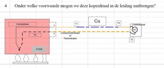

Hieronder mijn foute testen bij een soort van toets.

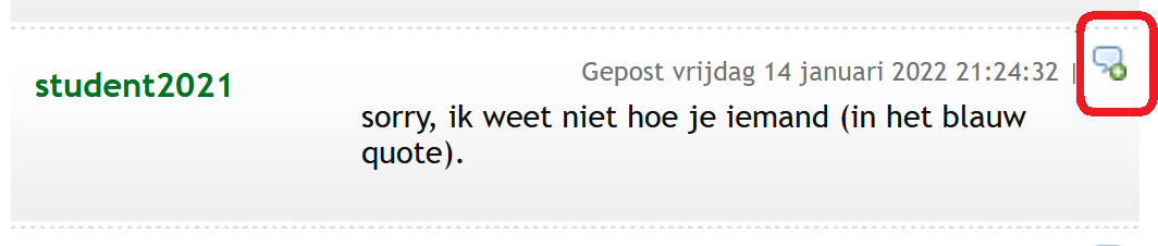

sorry, ik weet niet hoe je iemand (in het blauw quote).

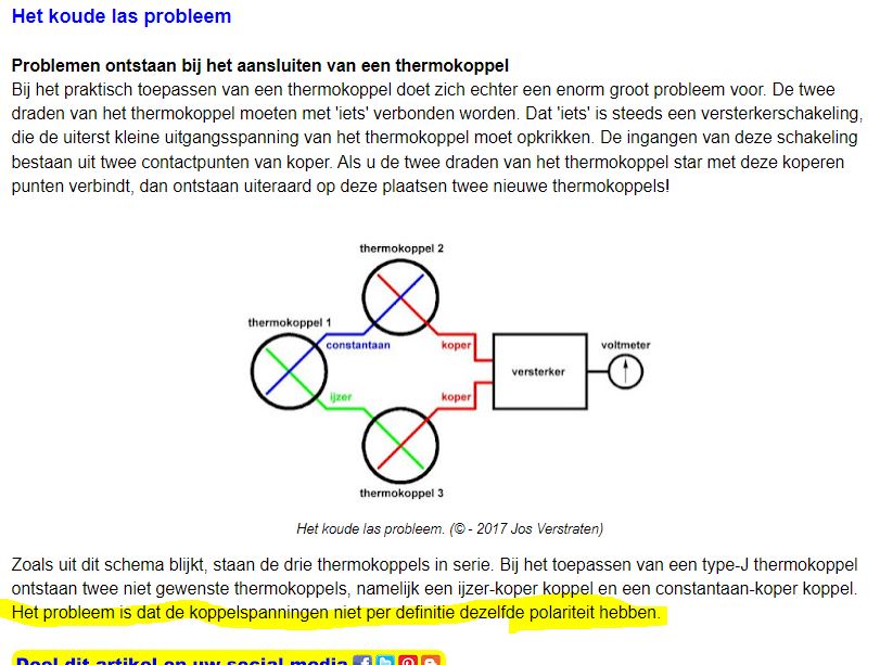

@bprosman "Het probleem is dat de koppelspanningen niet per definitie dezelfde polariteit hebben"
Dat heb nog al ergens gelezen maar begrijp ik niet zo goed ( ik heb een A2 elektronica van 1997 in België).
Ik heb nog niet verder gelezen.
"Correct me if I'm wrong mede forumleden" maar :
Voor zover ik weet betekend dat dat de koppelspanningen de gemeten spanning (temperatuur) zowel positief als negatief kunnen beinvloeden.
Door compensatiekabel te gebruiken haal je die koppelspanningen er uit (compensatiekabel heeft de zelfde materialen en genereert dus geen koppelspanning) en beperk je die tot 1 punt, waar je het thermokoppel aansluit op de meetversterker.

Kan je dat eens toepassen op mij inentiële vraag (die toets enen vraag 4 en 5).

Op 14 januari 2022 21:24:32 schreef student2021:
Dat doe je door op het symbooltje (rechts bovenin) te klikken in van het bericht waarop je wilt reageren.
Dat komt dan in het blauw tussen de volgende code te staan:
[quote]het ge-quote bericht[/quote]
in je nieuwe bericht.
Dat kan je ook editen als er iets in staat waarop je niet wilt reageren. Het hoeft dus niet het hele bericht te zijn.
