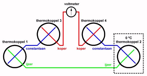

Koude las compensatie

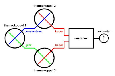

Het is theoretisch onmogelijk de twee ongewenste thermokoppels uit de schakeling te verwijderen. Men moet dus een compensatiesysteem verzinnen. Men maakt gebruik van twee identieke thermokoppels, in dit geval ijzer-constantaan. Het koppel 1 is het meetkoppel dat op de te meten temperatuur staat. Het koppel 2 wordt op een constante temperatuur gehouden. In de meeste gevallen stelt men deze referentietemperatuur op 0 °C. De twee ongewenste thermokoppels, die ontstaan door het aansluiten van de sensor op het meetsysteem hebben nu, zoals duidelijk uit de tekening blijkt, dezelfde samenstelling, namelijk ijzer-koper. Bovendien staan deze thermokoppels in anti-serie geschakeld, zodat de koppelspanningen zich van elkaar aftrekken. Als men er voor zorgt dat beide thermokoppels steeds op dezelfde temperatuur staan, heeft men dus geen last van deze koppelspanningen. Zij zijn dan steeds even groot en elimineren elkaar.
Thermokoppels_4 © - 2017 Jos Verstraten
Principe van de koude las compensatie. (© - 2017 Jos Verstraten)
Het koude thermokoppel 2
Vervolgens moet men uiteraard nog de aanwezigheid van het koude thermokoppel 2 in rekening brengen. Doordat dit koppel op een constante temperatuur staat zal ook de koppelspanning constant zijn. Zorgt men er bovendien voor dat de koppeltemperatuur gestabiliseerd blijft op 0 °C, dan is de uiteindelijke spanning alleen afhankelijk van de spanning die door het thermokoppel 1 wordt gegenereerd. Bovendien heeft men dan meteen een Celsius-schaal geïntroduceerd. Dat is logisch, want als het thermokoppel 1 op 0 °C staat, dan zal het volledige systeem 0 V genereren. Een temperatuur van 0 °C komt dus overeen met een uitgangsspanning van 0 V, zodat de meetschakeling rechtstreeks een meetinstrument met een Celsius-schaal kan aansturen.

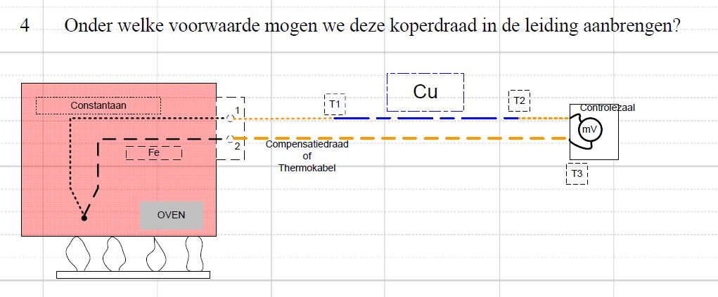

Een thermokoppel meet een TEMPERATUURVERSCHIL. Dit is het verschil tussen de temperatuur van de warme (WL) en de koude las (KL). Je hebt pas een las wanneer je van materiaal verandert.
B In deze oefening is de WL=T1=900°C KL=T3=25°C T2 is geen koude of warme las aangezien daar een compensatiekabel of thermokabel is aangesloten. Er is dus aan T2 geen spanningsval aangezien de overgang uit 2 dezelfde materialen bestaat. De KL is dus T3. De gemeten temperatuur is dus 600-25=875°C. Nu kan de temperatuur aan de koude las worden gemeten en opgeteld worden bij de meting. Je krijgt dan de juiste temperatuur van 600°C.
C Hier is er geen compensatiedraad. Dus koude las zit op T2. De gemeten temperatuur is nu 900-60=840°C.
De fout is dus groter en het is ook moeilijker om de temperatuur op T2 te meten. Vandaar dat we de koude las dus beter tot in de controlezaal brengen mbv een thermo- of een compensatiekabel.
En over de koperkabels:
4 Koperdraad mag in de leiding worden geplaatst wanneer de temperaturen T1 en T2 gelijk zijn.
Samengevat: wanneer je 2 vreemde materialen tegen elkaar zet heb je een koude las. Dus ook een spanningsverschil. Een compensatiekabel zorgt er voor dat je geen spanningsval over een las hebt.
