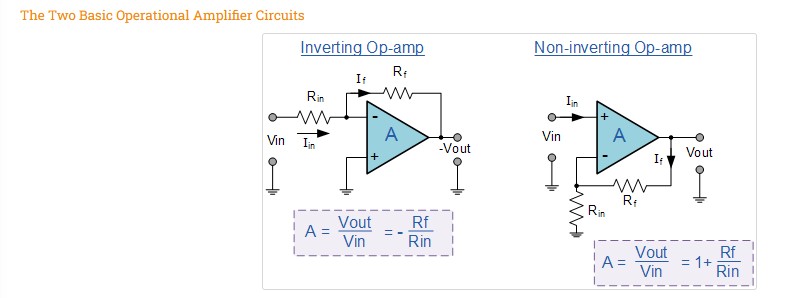

Hi pilotyoyo,
Ik ga je nu helpen het op te lossen, en verlangt een klein beetje inzet van jou.
Goed lezen!
Kijk naar het plaatje hieronder.
De schakeling opbouw van de opamp is inverterend, dat houd in dat als je ingang signaal positief is, de uitgang een negatieve waarde zal krijgen, maar ook andersom is dat zo!
Dit heb ik in het schema ondermeer aangegeven met de Sinus golfjes bij de ingang en bij de uitgang, let op die Sinus golfjes deze staan uit fase zoals dat heet.
Bij de ingang heb ik aangegeven dat de aangeboden spanning 2mV is en de + van dit 2mV signaal is verbonden met de linkerzijde van R1 welke 2K.
In het blauw bovenaan mijn schema staat de formule voor het berekenen van de versterking van een inverterende opamp schakeling wat dit ook is.
Voor het berekenen heb je dus alleen de versterking nodig en de waarde van het ingangs signaal.
Reken dan uit wat R2/R1 is(47/2), dan weet je de versterking en in het Engels gebruiken ze daarvoor het woord "gain"
Als je de uitkomst hebt, dan mag je die uitkomst vermenigvuldigen met de waarde van je inganspanning en de waarde die je dan krijgt staat op de uitgang van de opamp.
Daarbij moet je niet vergeten, dat de spanning op de uitgang van polariteit is veranderd, dit omdat deze schakeling inverterend is.
Dus als uit de berekening 183,6 zou komen (willekeurige waarde) en het ingangsignal was zoals in jouw schema positief,
dan is de uitgangspanning -183,6V <= ook dit is weer een willekeurige waarde!
Als het ingang signaal b.v -2mV zou zijn, dan is het uitgangsignaal natuurlijk positief! dit omdat het een inverterende opamp schakeling is.
Dit is hetzelfde maar dan in het kort als je het bovenstaande goed begrijpt.
R2/R1 * +Ui = -U Uit.

Hoe ik een schakeling zoals gepost door blackdog analyseer.
1. "+" hangt aan GND, dus die is 0.
2. "-" is hoger, dus de uitgang gaat omlaag.
3. Uitgang blijft omlaag gaan zolang "-" hoger is dan "+".
4. Dat is uiteindelijk als op bijde ingangen 0V staat (dat standaard regeltje).
5. Over R1 staat 2mV -> Je kan de stroom door R1 uitrekenen.
6. Al die stroom gaat door R2, want de ingang van een opamp is hoog ohmig.
7. Stroom door R2 is bekend, dus je kunt de spanning uitrekenen.
Hee, gossie, het is een inverterende versterker, die versterkt met de verhouding tussen die weerstanden.
Nu weet je niet alleen dat het werkt, je weet ook waarom het zo werkt.
Je hebt een stukje inzicht ontwikkeld in de omgang met opamps.

Neem bijvoorbeeld het schema wat Blackdog heeft gepost, daarin deel je R2 gewoon door R1 en dat is de versterkingsfactor van de opamp.
47/2= 23,5 daarvoor heb ik niet eens een zakcalculator nodig.
Maar let op dit is een richtwaarde, de feitelijke versterking is (R2/R1)+1, dit zou dan dus 24,5 maal zijn.
De ingang van de versterker is aangesloten op de inverterende ingang, dus iedere positieve doorgang van de amplitude komt er aan de uitgang uit, als een negatieve amplitude.
En veel meer is het niet.
Op 10 februari 2022 21:31:15 schreef Martin V:
Deze zin is fout, in ieder geval voor het schema wat blackdog geplaatst heeft!
Martin V
Hi Martin V,
De formule die jij gebruikt geld voor de niet inverterende opamp schakeling!
Je deelt dan bij de niet inverterende versterking schakeling de twee weerstanden op elkaar en telt er dan 1 bij op en dat is dan je versterking,
Met de bijkomstigheid dat het uitgang signaal dezelfde polariteit heeft als het ingang signaal. (natuurlijk weer met in acht neming van de opamp eigenschappen en de voedingspanning)
Ik het schema dat ik heb laten zien, dat een inverterende versterker trap is, is de versterking gelijk aan de verhouding van de weerstanden, maar de polariteit aan de uitgang is tegengesteld aan die van de ingang.
Een leuk weetje, bij een inverterende versterker schakeling kan de spanning versterking kleiner dan "1" zijn.
Deze functie wordt regelmatig gebruikt om met b.v. een lineaire potmeter het volume van audio signalen te regelen en dat regelt dan op het gehoor als log potmeter.
Martin V
Duidelijk, die fout die ik maakte is alleen maar bij een niet-inverterende opamp schakeling, dank voor de correctie.
