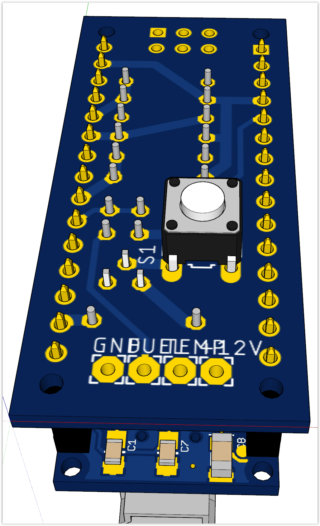

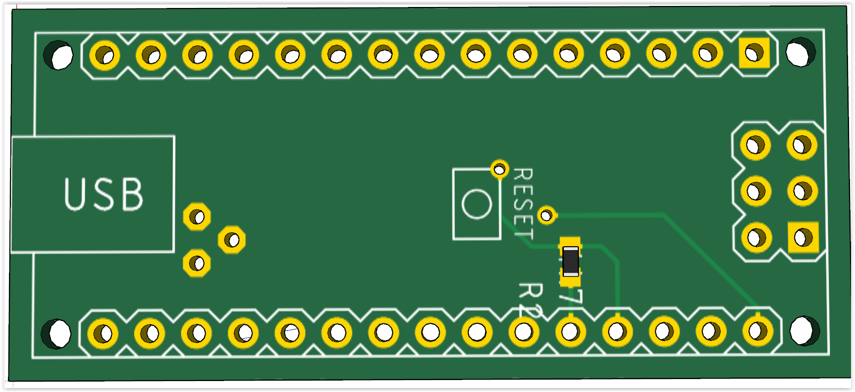

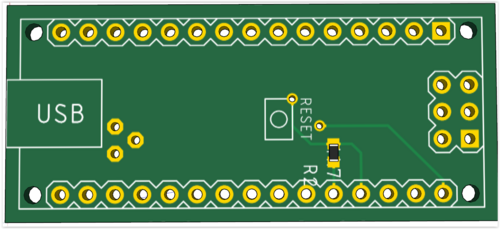

pfff, dat is toch niet voor herhaling vatbaar. wat een ellende. print staat helemaal in spiegelbeeld, ga gewoon alle componenten aan de andere kant solderen :-)

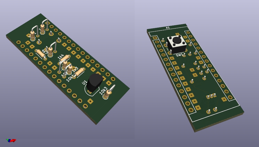

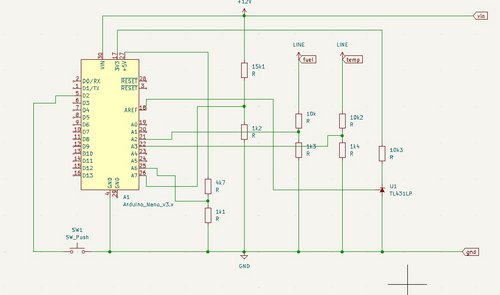

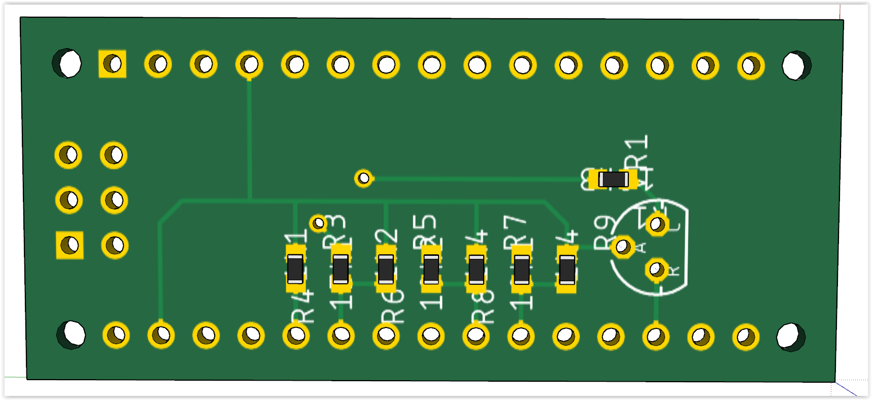

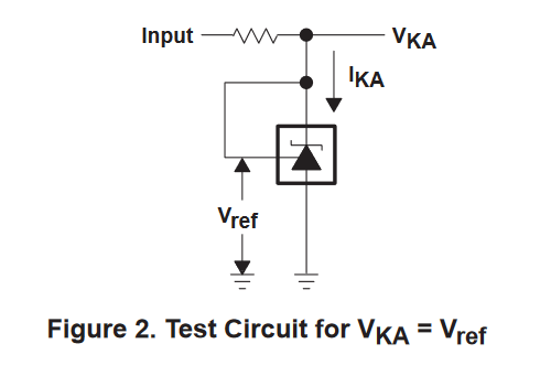

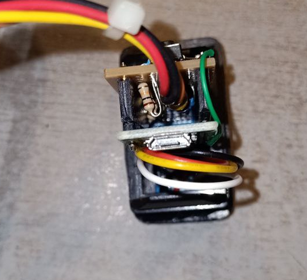

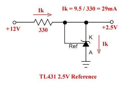

@fcapri: Je tekening is ook niet consistent met je tekening. In je schema hangt de TL431 aan 5V en op je tekening aan 3V3. Hoe maak je fuel, temp, gnd en 12V aan je bordje vast?
tekening ondertussen aangepast. die TL hangt aan de 3,3V (moet 3-25V ofzo hebben, dus maakt weinig uit).
Fuel-temp-GND en VCC zijn gewoon draden die gesoldeerd worden. ik vond een soldeerpad niet in de tekensoftware, dus heb er extra toegegoegd in PCB ontwerper. kan ze evengoed op een soldeereiland bij solderen.
het display staat er ook nergens op, is nu I2C maar volgende zal SPI zijn. wordt verbonden met draden.
de reden van deze shield, is omdat ik niet direct op de arduino wil solderen, maakt swappen makkelijker
versie 2.

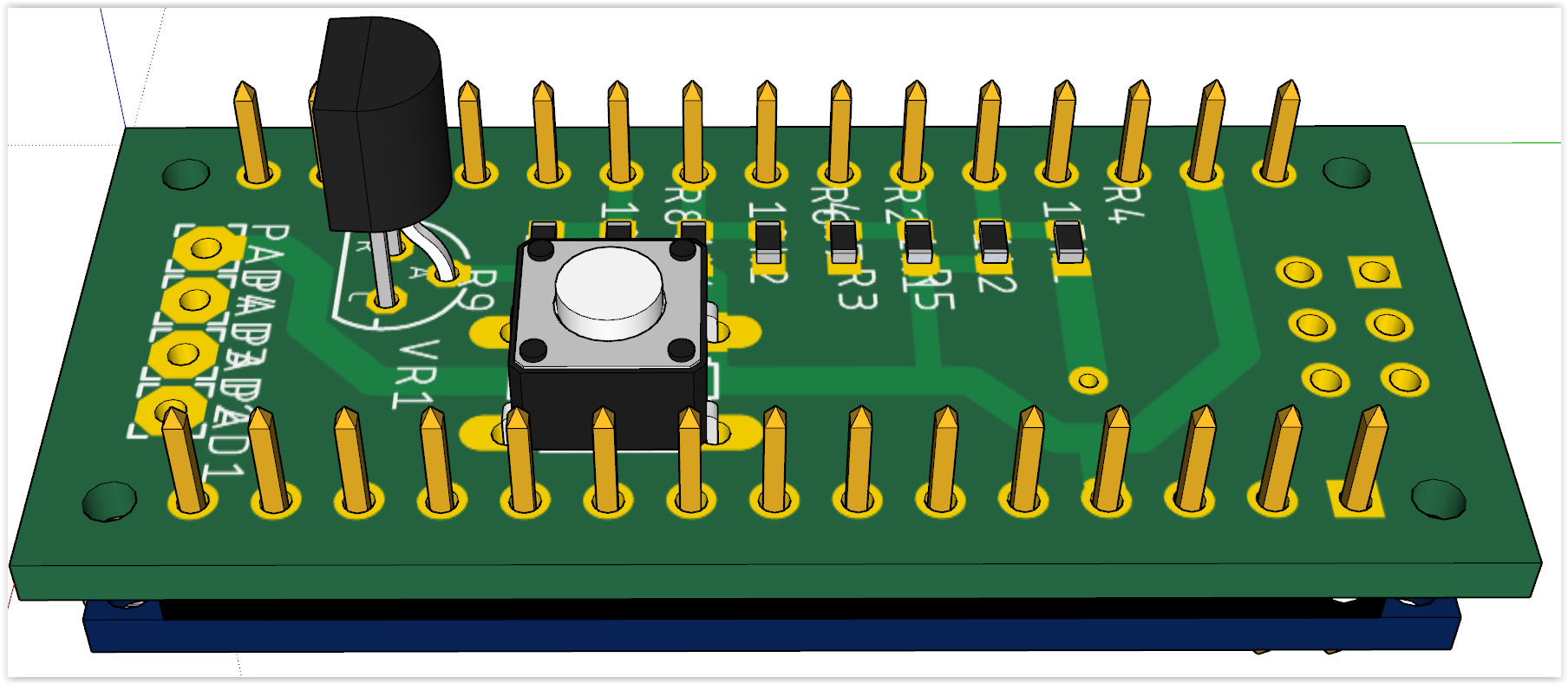

ook A6 en A7 zaten verkeerd

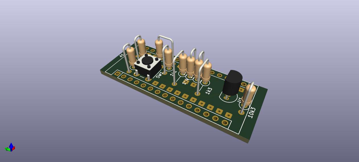

in software gevonden dat je de componenten naar de achterkant kan zetten (wat eigenlijk de voorkant is :-) )
Wel met het 'oude' schema, geen aansluiting voor draden en de switch moet er ook nog op.

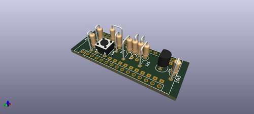

Ga je met TH weerstanden werken of met SMD?

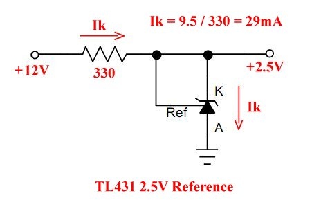

Volgens mij klopt er iets niet aan de manier waarop je je TL431 gebruikt. De 'R' pin geeft geen 2,5V uit, het is een ingang voor de chip.
Als je deze schakeling gebruikt zal er 2,5V over staan. De minimale stroom is 0,7mA (0,4mA typisch), dus met 3,3V zou een 1k1 weerstand het laagste zijn wat je in serie kan zetten.

smd heb ik niet, maar was eventueel wel een oplossing als TH niet werkt.
voor deze versie zal het nog TH zijn, misschien een volgende, meer uitgebreide' versie met RTC zoals ik eerst had, in SMD
Op 4 februari 2022 13:39:25 schreef Kruimel:
verbinding vergeten dan
heb de TL431 nog niet in gebruik, heb ze thuis wel liggen en had uit het hoofd bovenstaande schema gebruikt (zit op het werk nu met remote desktop op mijn pc thuis)

Je moet ook niet verwachten dat je Kicad na een half uur beheerst. Voor een eenmalig project zijn er andere opties. Maar zoals @Kruimel terecht zegt leren die je niet per se de juiste ontwerppraktijken wat betreft pcb design aan. Zonder schema en netlist is dat naar mijn mening sowieso niet het geval, wat niet wil zeggen dat het niet bruikbaar is voor een simpel ontwerpje. Wil je wel tijd investeren dan gaat mijn stem naar Kicad. Gratis, open, behoorlijk goed, veel community support.

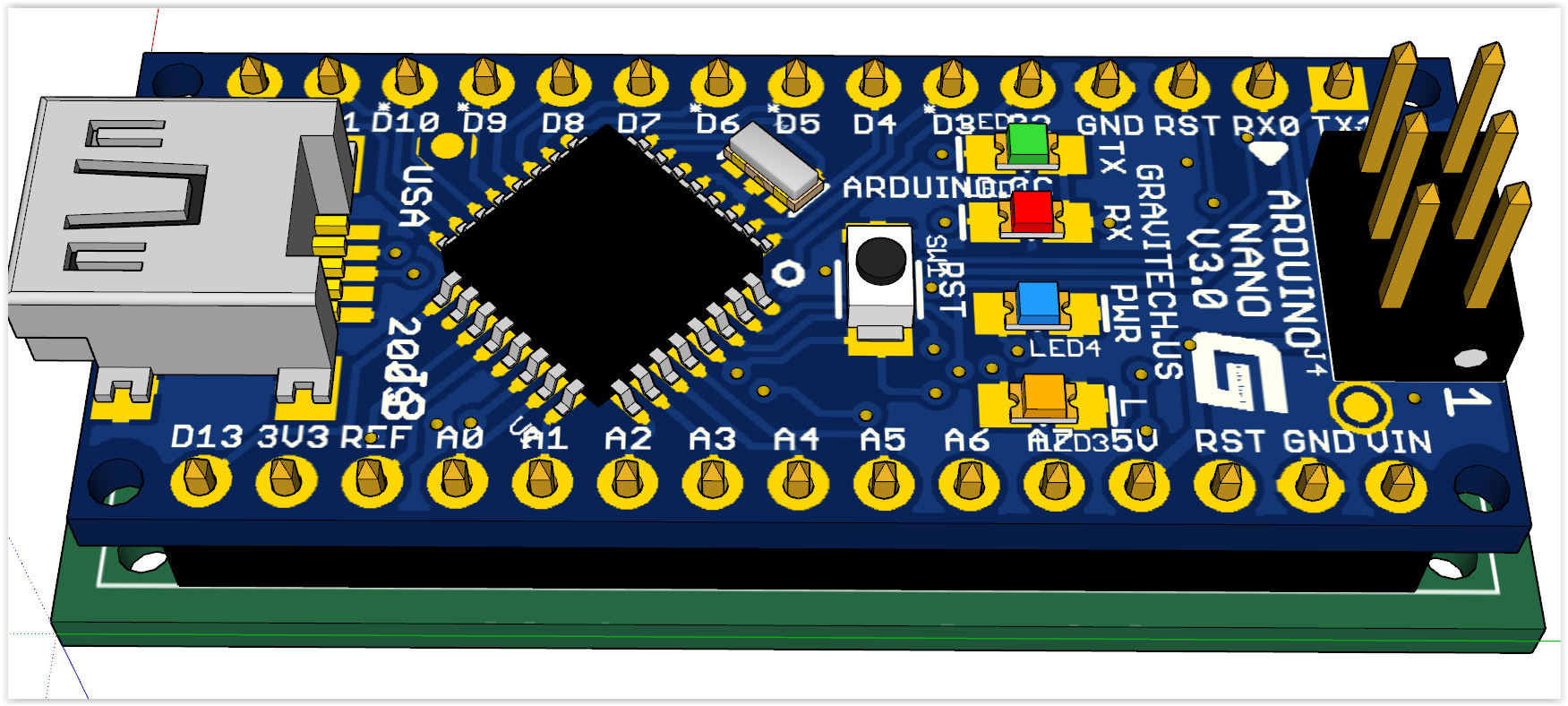

Is die 3V3 pin op de Arduino Nano een ingang of een uitgang? In mijn hoofd zat daar een regelaar op die 3,3V leverde.
Op 4 februari 2022 12:50:46 schreef fcapri:
Kan je de Arduino Nano niet gewoon aan de andere kant zetten? Volgens mij gaat hij er nu van uit dat je de Nano aan dezelfde kant hebt als de componenten. Er is waarschijnlijk alleen geen 3D model voor de Nano zelf.
[Bericht gewijzigd door Kruimel op (67%)]
ik blijf bij simpele ontwerpen, ik maak gewoon alles op gaatjes print.
maar voor deze 'massa' productie van 5 stuks leeg een pcb wel handiger. op gaatjesprint is snel een foutjes gemaakt en door het vergeten van de drukknop, heb ik zelf een draad moeten solderen van arduino naar schield. en dat kan ik vermijden met een pcb ontwerp
Op 4 februari 2022 13:44:39 schreef Kruimel:
uitgang, die levert 3,3V aan de TL431 met een serieweerstand. die TL maakt er 2,5V ref van voor de arduino.
in mijn prototype van 2015 (youtube filmpje in eerste post) zat een bug in. bij temperatuurverschil wijzigt ook de interne spanningsreferentie van de arduino.
dus in de winter kreeg ik meetfouten waardoor ik tot -1L op het display kon. ik moest dan regelmatig hercalibreren.
deze fout zit er nu nog altijd in.
als ik die voedt uit 5Vusb krijg ik andere meetwaarden dan wanneer die op 12V hangt.
de referentiespanning (1,1V) van de arduino is ook afhankelijk van zijn voedingsspanning
[Bericht gewijzigd door fcapri op (27%)]
Dan is 10k teveel, moet je een 1k weerstand gebruiken (geen drama verder).
edit: Sommige varianten hebben een gespecificeerde minimumwaarde van 1mA, misschien is verlagen naar 680Ω verstandig.
[Bericht gewijzigd door Kruimel op (46%)]
dan is de resetknop van de arduino niet meer bereikbaar.
dat was ook het hele probleem bij mij, ik hoef de nano niet op print te hebben, de print komt achterop een nano.
ik heb de pinout bekeken, en deze print is goed nu, de componenten zitten tussen de nano en deze pcb in.
de drukknop zit onderaan (dus bereikbaar) en de reset van de arduino zit bovenaan, ook bereikbaar
[Bericht gewijzigd door fcapri op (30%)]
Een bestelling zijn altijd minimaal 5 printjes. Dan zou ik toch in 1 keer voor SMD gaan.
edit: @ kruimel hier onder. Maakt inderdaad geen reet uit als je plaats genoeg hebt. Voor zo een compacte print is het een ander gegeven. Het maakt alles een stuk eenvoudiger. Zodra je de SMD's gewoon bent, neem je nog maar zelden TH. Zonder veel moeite krijg je bij deze print alles onder de nano.
Dat maakt toch geen reet uit als je die weerstanden toch al hebt liggen? Ik neig ook nog wel voor TH te gaan omdat het makkelijker is er een oscilloscoopprobe aan te hangen. Ik heb ook geen soldeerpincet, dus reparaties worden ook makkelijker met TH.
Op 4 februari 2022 13:49:53 schreef fcapri:
Aha, dan had ik het fout begrepen. :)
smd is goed als het definitief is.
nu ga ik, afhankelijk van de auto, er wel eens andere weerstanden moeten op steken zodat de spanningsdeler anders is.
ook werk ik nu met een referentiespanning van 1,1V.
met die TL431 wordt dat 2,5V.
als ik mijn delers niet aanpas, ga ik maar 1/3de gebruiken van de range (0-0.9V)

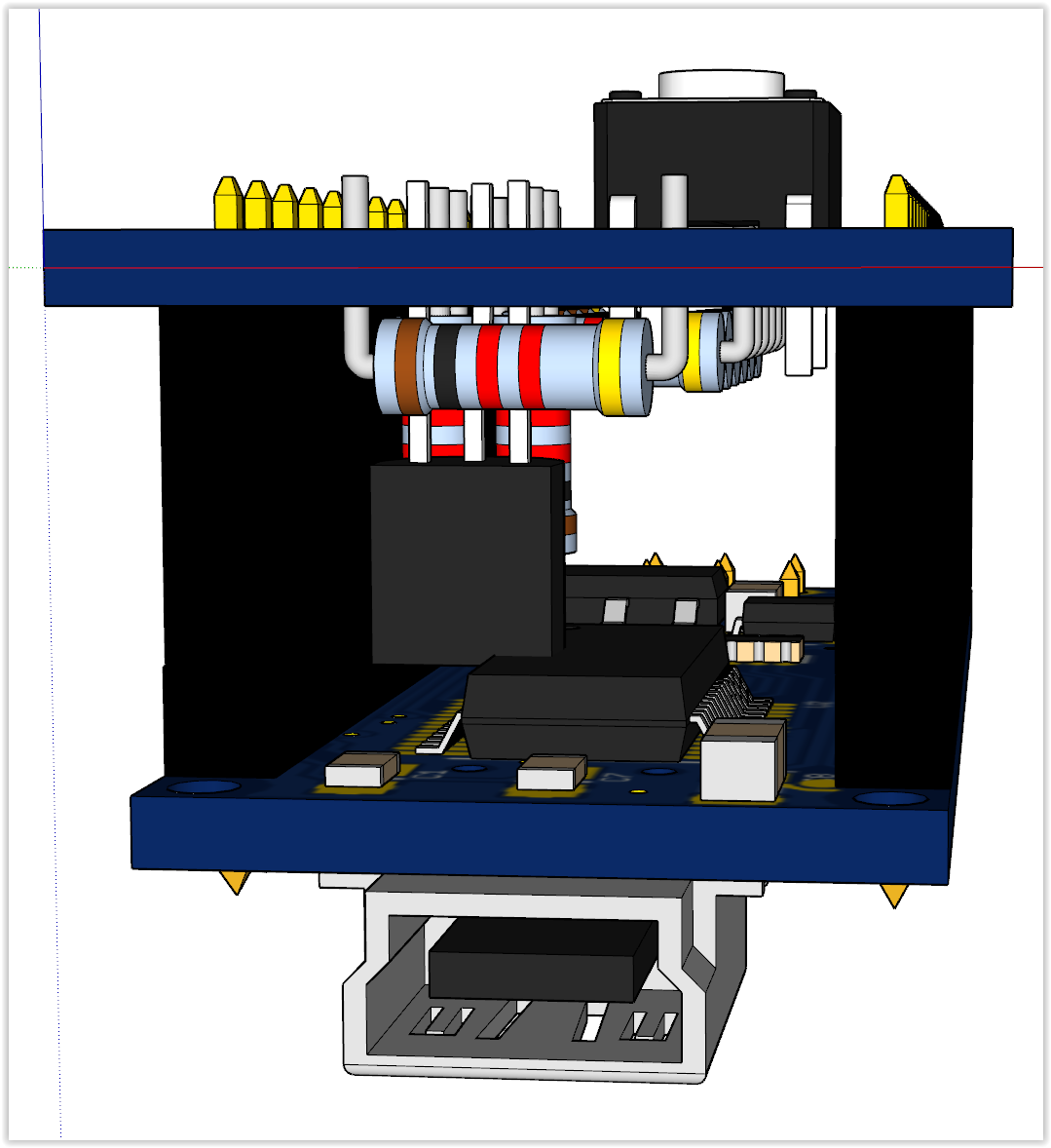

Welke grootte van weerstanden heb je? Wil je ze rechtop plaatsen (vermoedelijk nodig) of horizontaal. Aan beide zijden van de print lukt het misschien horizontaal. Dubbelzijdig en doorgemetaliseerd een weerstand verwijderen en terug solderen is wat moeilijker dan op een gaatjesprint die ook nog eens ruim geboord is. Uiteraard kan je de DRC aanpassen en aangeven dat de kleinste boring wat groter moet zijn.
gewone weerstanden, maar wel met hele dunne poortjes nu. blijkbaar is metaal duur want de weerstanden met dikke poten zoals vroeger zijn er precies niet meer.
op mijn pcb komen nog headers, en waar wordt de arduino in geplugged. er is dus ongeveer 1cm tussen beide prints

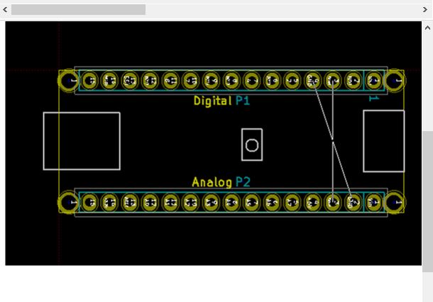

Op 4 februari 2022 11:58:23 schreef fcapri:
ik heb dus eerder een programma nodig waar ik de footprints kan in laden en waar ik zelf de verbindingen kan tekenen. ik ben weer naar de oude stijl terug gekeerd met pen en papier.
Met Designspark kun je gewoon componenten en losse pads plaatsen, daarna spoortjes trekken zoals jij dat wil.
Eerst een schema tekenen is dus niet nodig.
Jawel hoor. (zie attachment)
Maar dan ben je ook meteen de controle kwijt of er tussen schema en PCB geen fouten zitten. Dat is met een kleine PCB geen probleem maar als het wat groter wordt...

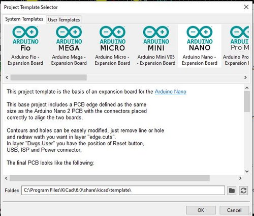

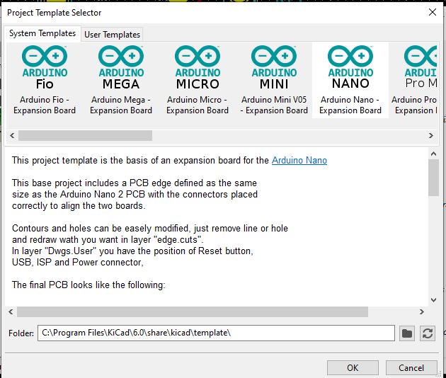

Overigens als je in Kicad begint en je zegt : "Project from template" kun je een Nano shield template kiezen , dan is de outline van de PCB en de connector plaating in ieder geval al goed :
Ik zag je model later inderdaad, maar het was ook een misverstand. Ik dacht dat fcapri de Nano aan de andere kant wilde hebben.
dat arduino shield template, daar had ik idd moeten mee beginnen.

designspark had idd een goeie keuze geweest dan, ik hoef geen link tussen schema en pcb.
die link heeft er namelijk voor gezorgt dat er bepaalde fouten in de pcb kwamen en telkens ik update from schematic deed (na aanpassingen), zaten die fouten er weer in.
op de pcb had ik 2 footprints van weerstanden veranderd naar een langere, omdat er een printspoor onderdoor moest.
bij de volgende update stond die weerstand weer verkeerd en mocht ik herbeginnen.
Bij Eagle worden de aanpassingen automatisch meegenomen in de PCB. Je krijgt dan een melding dat je de pcb terug moet bekijken wegens de aanpassingen. Wijzigen van package doe je net zo goed in het schema als op de pcb. Doe je op je pcb een pinswap omdat dit beter uitkomt met routen, dan gebeurd hetzelfde in je schema. Dat is de kracht van backanotation, die in elk pakket zou moeten aanwezig zijn.
