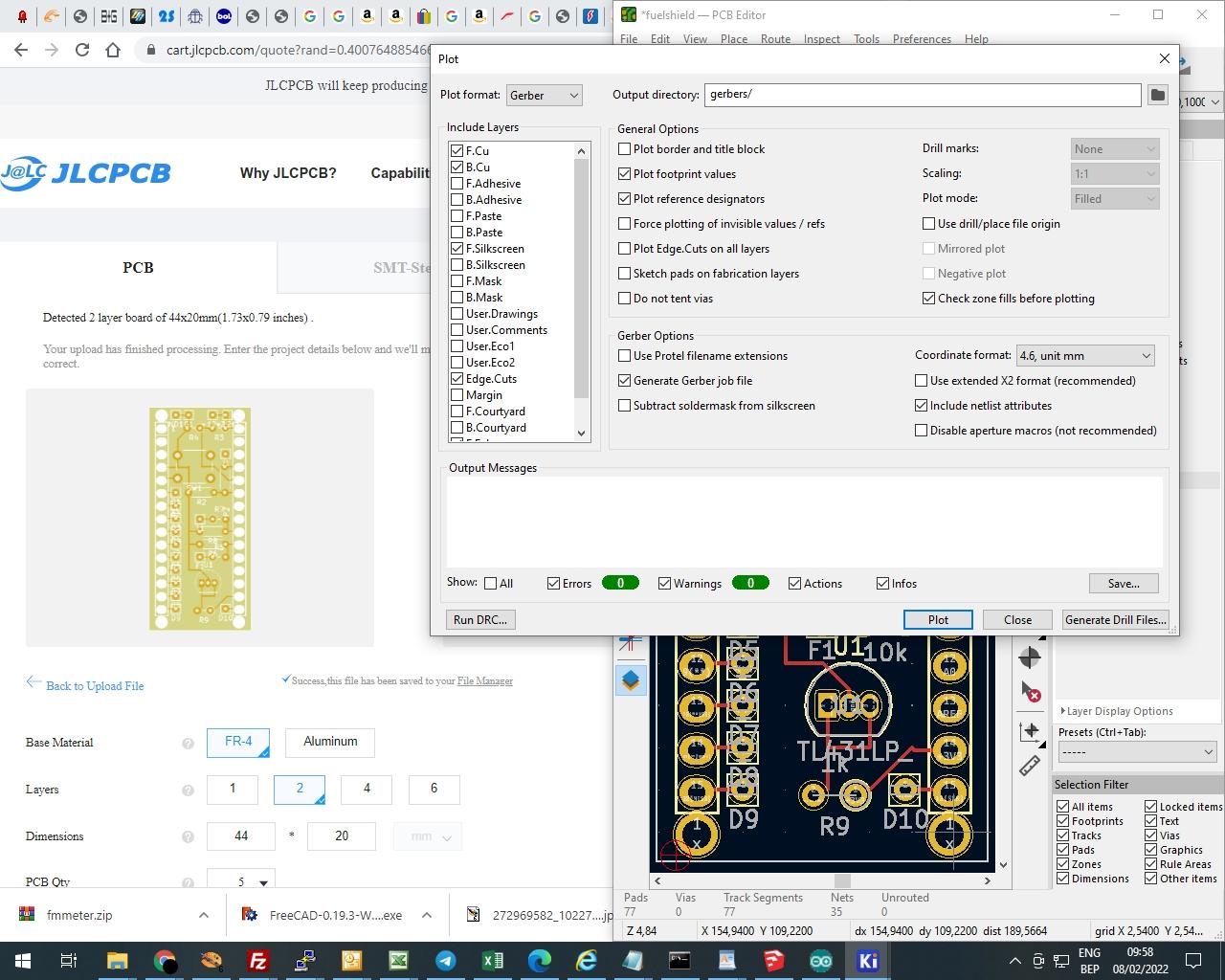

enfin, om het nu weer kort te maken, ik ben de andere kant uit gegaan. heb een andere chinese website genomen, gerbers daar gaan uploaden, alles is ok.

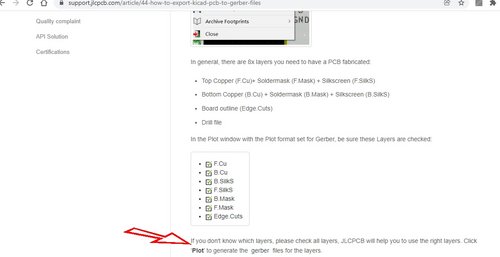

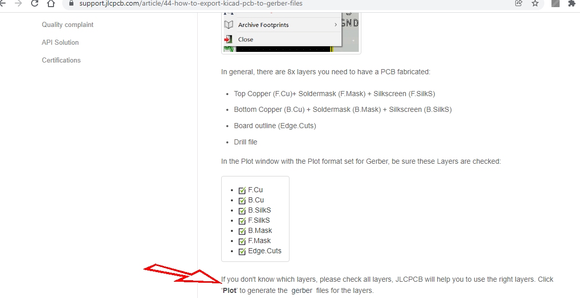

bij jlcpcb zeggen ze: als je niet weet welke layers je nodig hebt, selecteer ze allemaal, wij zoeken het wel uit.
dat heb ik dus NIET gedaan nu, heb ALLES afgezet wat niet noodzakelijk was (enkel koper boven en onderkant, de edge cut en de silkscreen top staan nog aan). en TADA, pcb is wel groen nu
ervoor (met alles aanvinken stond layers altijd op '-1'
ook een rode fout melding dus ergens zit er een filenaam in waar die automatische software zijn nek op breekt.
door alle overbodige af te zetten staat er nu wel correct 2 layers, staan er geen fouten meer, staan de afmetingen en drill holes ingevuld, en 4 groene vinkjes onderaan rechts.
wist ik veel wat er daar allemaal hoort te staan, nu dat ik een goeie heb, weet ik wat er scheelde aan de vorige screenshots.

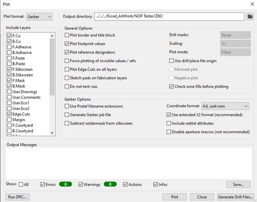

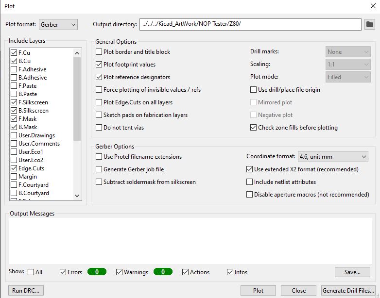

Ik zie dat je gerber niet aan de 274x voldoet.
Denk dat dat het grote probleem is.
Volgens mij kun je dit instellen waar de gerber file maakt.

Gerber plot settings staan inderdaad niet correct voor JLCPCB.
X2 moet aan , include netlist .. uit.
En er zit een foutje in je schema.
Maak nou eerst het schema eens 100% in orde.
Je voedingen hoef je niet allemaal door te verbindinden, daar zijn de "Power" labels nu juist voor.

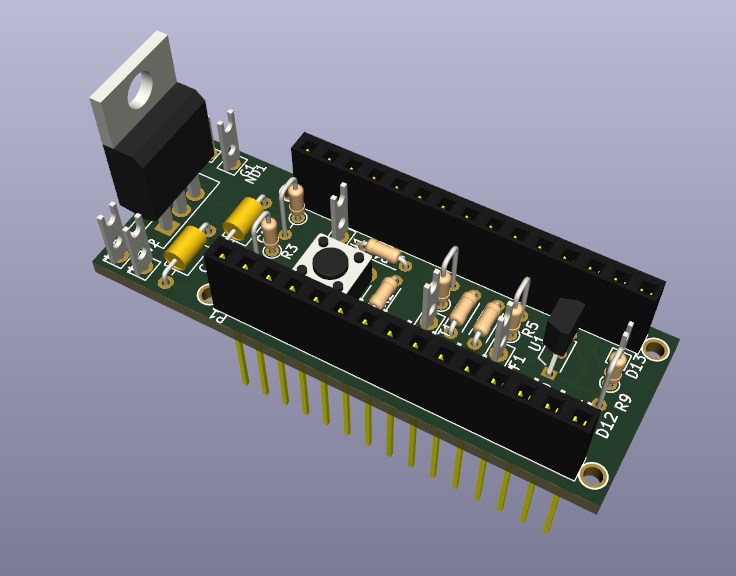

In de PCB heb je silkscreen labels over je soldeerpads staan.
Door je ongeduld word het nu "Garbage in - Garbage out" :'(
volgens jlcpcb staat X2 uit (althans in kicad 5).
https://support.jlcpcb.com/article/149-how-to-generate-gerber-and-dril…
en ook op diversie websites gelezen dat deze uit moeten staan
https://www.eevblog.com/forum/kicad/board-edge-not-detected-by-jlcpcb/

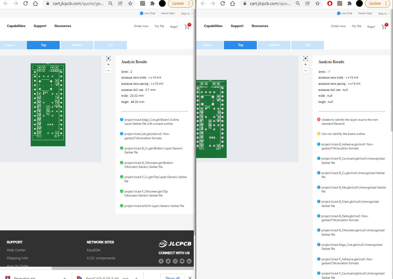

bij nextpcb gingen mijn vorige gerber files er zonder probleem door (daar werd het eerst bekeken door hen, en als het werd goedgekeurd kreeg je vraag voor betaling)
nu heb ik voor de fun mijn eerste project weer boven gehaald, daar de gerbers mee gemaakt (enkel de noodzakelijke en X2 uit), en ook die wordt aanvaard en correct verwerkt door jlcpcb.
die kicad genereerd dus ergens een layer dat jlcpcb niet kan verwerken
en al test nog eens gedaan met alle lagen erin, foutmelding bij jlcpcb.NIKS veranderd aan de files.
bij de ene een export van Fcu, Bcu, silkscreen en edge cut.
bij de andere een export van alle lagen. 2 rars gemaakt, 2keer opload gedaan.
links de 5 lager, rechts alle lagen, geen settings veranderd
zit ik al 3dagen te sukkelen omdat zij dit op hun website hadden :-(

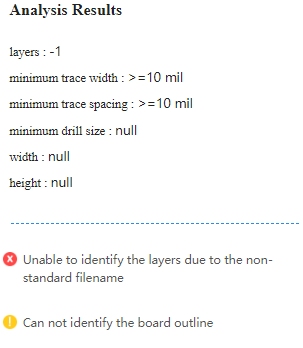

omdat ze telkens een melding gaven:
'There are two board outlines in your file and we have no idea about which one to be used, could you please kindly delete the useless one and re-upload?'
en
ik had alles bekeken en ik vond er maar 1, heb die delete, maar dan was alles weg. na verschillende stappen nemen, ben je beter van te stoppen met knoeien, en met een verse tekening te beginnen.
maar wat ik ook deed, ik bleef daar die foutmelding van outline krijgen, en bij een andere pcb boer was er geen probleem.
dus dan ga je googlen achter 'outline error jclpcb kicad' en kwam ik diversie topics tegen. k heb daar de regels van gevolg en uiteinlijk met een minimum aan bestanden gaat het toch door bij jclpcb.
mij zeggen die bestanden niks hé, die .gbo, .gto, .gbs, .gts....
ik werkte 24jaar geleden met een transparant en één of ander overgroot fototoestel om te vergroten. en dan een lichtbak. die 'digitale' bestanden om printen te maken, is de eerste keer dat ik dit doe.
Dus het werkt nu bij jlcpcb?

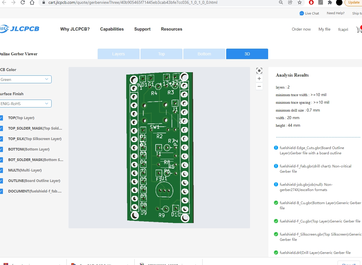

ja, door slechts een 6tal gerber files te selecteren in kicad ipv allemaal
Als ik je zo lees, dan had je de outline gewoon in meerdere files zitten. Blijkbaar lusten ze die niet, ook niet als het dezelfde is... (en doorgaans is het ook niet handig... die printen worden uitgefreesd, dus je zou het in de 'milling' verwachten).

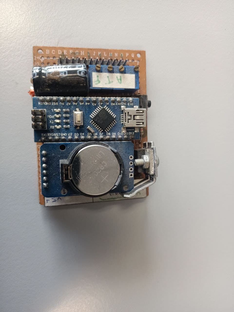

maar met dat ik amper printen maak. vroeger moest je al wat meer componenten en IC's gebruiken, nu neem je een arduino, knoop je display en sensor eraan en klaar.

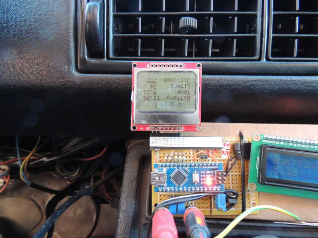

http://www.fordcapri.be/off/pics/eo/arduinodash/640/P_20150318_142640.jpg
3D behuizing errond en het kan dienst doen.
af en toe eens een gaatjesprint voor iets meer complexer en wat meer 'losse' componenten.

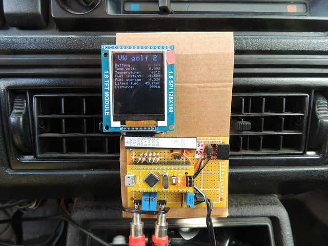

de test en meet versie van mijn digitale dash destijds
http://www.fordcapri.be/off/pics/eo/arduinodash/640/DSCN9481.JPG
met het kleurendisplay er daarna aan. en aangezien ik meer pixels had, kon het LCD eraf (en ondertussen al de zoveelste nano die uitgerookt was en vervangen werd :-) )
http://www.fordcapri.be/off/pics/eo/arduinodash/640/DSCN9483.JPG
en de finale versie heeft een 5-6jaar dienst gedaan in de auto. (GND en 3 ingangen ATF op potmeters zijnde 'accu, temperature and fuel')
in principe zou ik die weer kunnen aansluiten op de meetdraden en het display, en werkt die zo direct 'out of the box' in mijn huidige golf.
maar mijn huidige golf zijn origineel klokje is nog intakt, dus wou ik die origineel houden en moet die hardware geminimaliseerd worden en zo groot als een schakelaar zijn.
https://www.mecatechnic.com/img/photos/zoom/C048406.jpg
en X5 voor de andere autos ook uit te rusten, dus men eerst pcb in jaren.

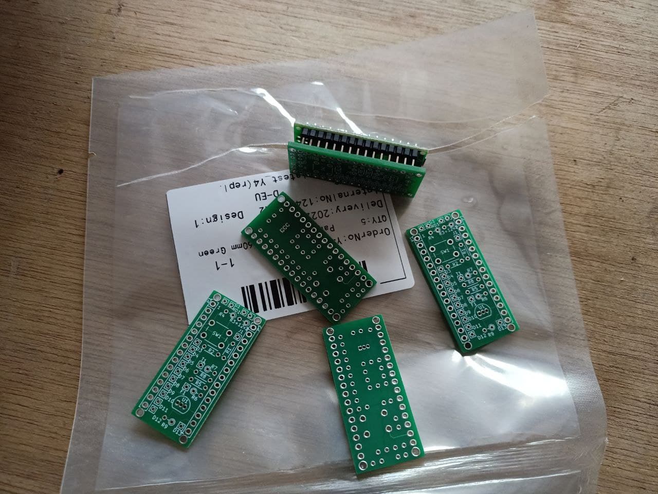

vandaag de pcb's aangekomen. ziet er goed uit en past perfect
Super .
Ziet er goed uit.

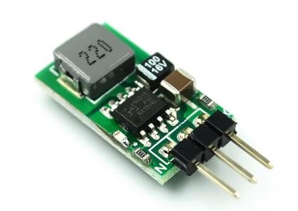

Zet er een betere op, of gebruik een voor-regeling. Als je zo'n $0.40 DCDC convertertje er voor zet gaat het denk ik wel goed. Scheelt ook wat verbruik. (je regelt de DCDC dan af op 5V en zet hem op de 5V van de arduino, of je regelt hem op 7.5V af en voedt hem via de VIN).

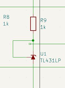

we zijn ondertussen een week verder en heb net gemerkt dat ik allemaal TLV431 (Vref 1,25V) heb ipv TL431 (Vref 2,5V). had ondertussen al 2x die 431 vervangen omdat ik dacht dat die gaan hemelen was door de LM1117chip die 12V op de arduino zette.
nu maar een update pcb gedaan, ondertussen wat kleine bugjes eruit gehaald, oa te kleine footprint van TL431 en aansluitdraden.
heb gekozen voor de al-oude 7805 te gebruiken (of 7808 via de LM1117)
weer wachten op levering, al ging het pcb ontwerp al stukken sneller nu
Je kunt ook een voorgebakken DCDC gebruiken, er zijn drop-in vervangers voor de 7805 te krijgen.
https://www.aliexpress.com/item/4000975258784.html
Denk bij automotive spul ook altijd aan filtering, het boordnet is niet de meest nette voeding.
[Bericht gewijzigd door Sine op (14%)]
Voor het boordnet van een auto echt minimaal een diode in serie (negatieve spikes komen voor, en slopen vrijwel elke regelaar), en een flinke cap aan de ingang, als het kan met een klein weerstandje ervoor. Vervolgens een regelaar die 35V of meer mag hebben, dat is wat de meeste automotive fabrikanten vereisen.
