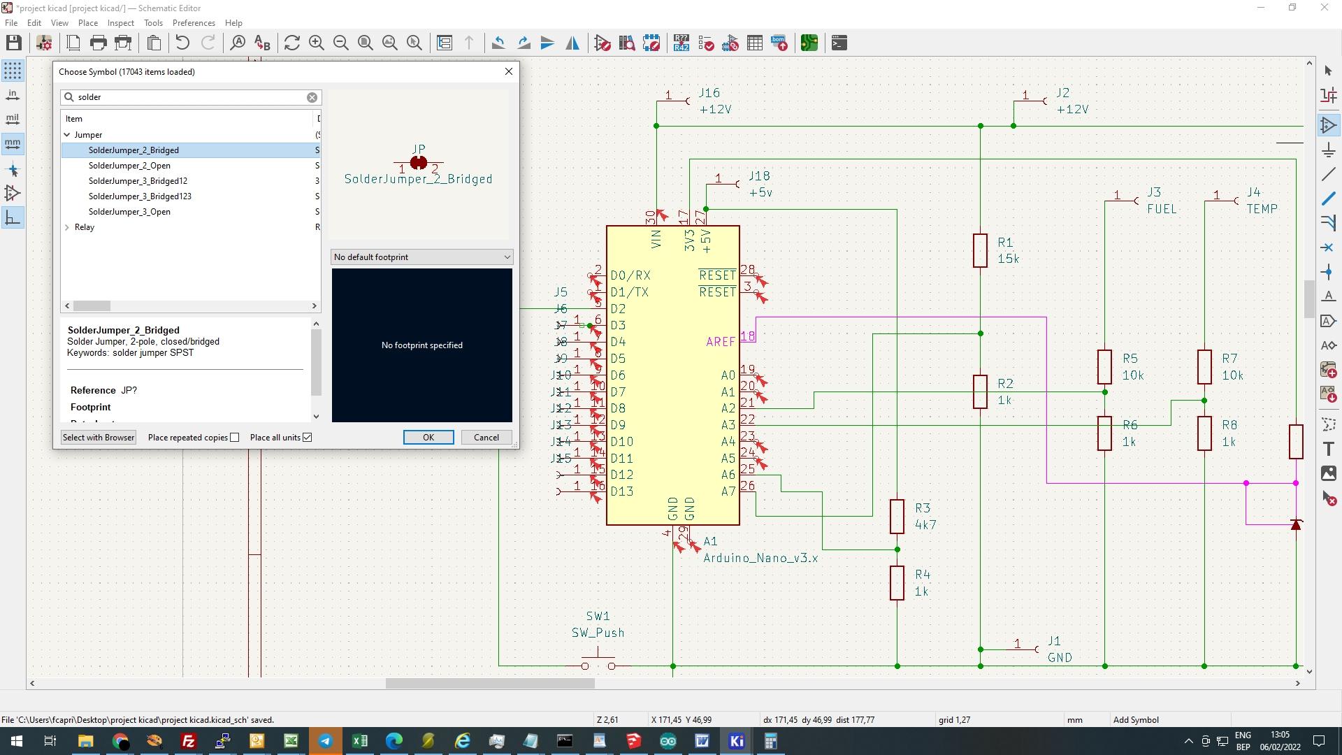

heb er ook nog niet gevonden hoe je een soldeereilandje tekent in schema, voor aan draad aan te solderen

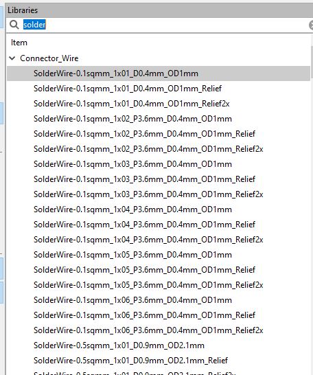

Hier heb een object met de naam "SolderWire-1sqmm_1x01_D1.4mm_OD2.7mm" (zijn ook andere) in de standaardbibliotheek staan.
Op 6 februari 2022 11:49:42 schreef Kruimel:
[...]Hier heb een object met de naam "SolderWire-1sqmm_1x01_D1.4mm_OD2.7mm" (zijn ook andere) in de standaardbibliotheek staan.
Een 1 pens connector er aan hangen en met de footprint van hierboven.

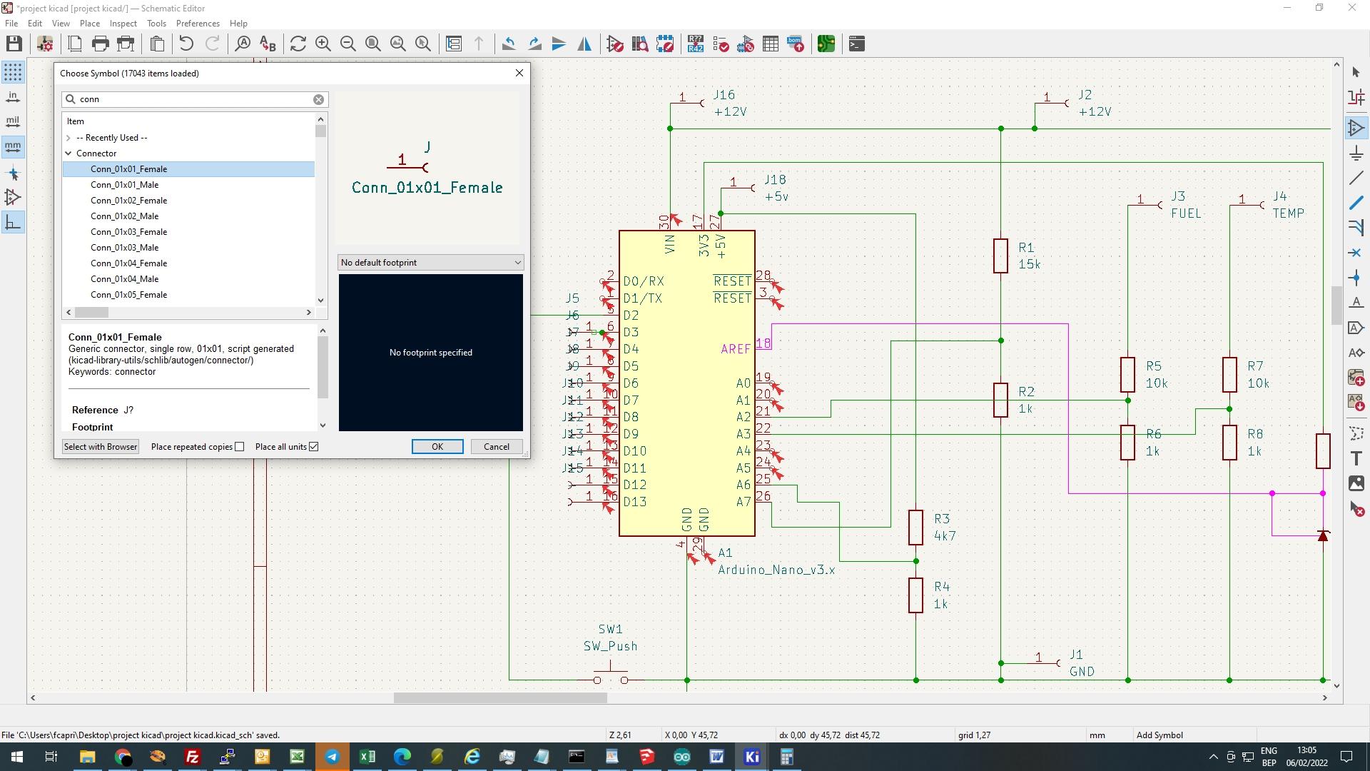

google is your friend. ik vind de librarys voor componenten te zoeken echt een ramp, die resultaten zijn nooit goed.
zoek je voor "wire" (krijg je thermistor 3wire) en "cable" krijg je niks, "solder" ook gezocht, geen resultaten (dan krijg je van die smd soldeerpads voor een jumper te maken).
uiteindelijk gevonden als 'conn_01x01_female'
solderwire zit er bij mij niet in.
de footprint heet dan: "Connector_Pin:Pin_D0.7mm_L6.5mm_W1.8mm_FlatFork"
daar heb je dan wel connector die niet in het schema tekenen pakket zit.
Daarvoor hoef je niet op Google te zoeken, die lib wordt standaard geinstalleerd.

Op 6 februari 2022 12:36:02 schreef bprosman:
Waarbij de nieuwste dan weer een ontzettend goede "Search" heeft waarmee je alle functies kunt vinden.[...]
en bij "conn" vind je ze wel

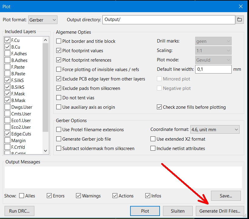

yep, je moet ze een stuk of zes gerber bestanden toesturen.
Belangrijk zijn de edgecuts. Daarmee bepaal je de afmetingen.
Het drill bestand voor de gaatjes. Zorg in de properties van de pads of die van de footprints dat je gaatjes groot genoeg zijn.
En de F.cu of front koperzijde.
En de B.cu of bottom koperzijde.
Dit is het absolute minimum aan bestanden dat moet opsturen om een functionerend printje te maken.
Verder stuur ik ook de soldeer maskers en de silkscreens op. Het soldeermasker is erg handig bij het solderen en op de silkscreens kun je de componentwaarden en nummers als wel een tekening van het componentje plaatsen.

Op de jlcpcb website staat per programma mooi uitgelegd hoe je de nodige gerbers en drill file maakt per programma. Steek ze in een zip en je kan ook alles mooi controleren in hun online viewer.
ik heb dat allemaal gedaan, alleen weer hetzelfde probleem.
ik heb kicad 6, de tutorials bij jlcpcb gaan over kicad 3, 4 en 5.1
ik heb net zoals ze zeiden mijn gerbers gecontrolleerd met die Gerberviewer, en idem hetzelfde probleem.
nog eens die drill holes gedaan, file geimporteerd, zelfde probleem.
HEEL die export map delete, opneuw generate drill holes file en generate gerbers, en nu staan die wel goed in de viewer. weet niet wat er fout liep maar het verwijderen van alles en opnieuw maken loste het blijkbaar op
