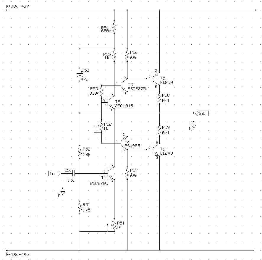

Ik ben eindelijk eens begonnen om mijn eigen audioversterker te maken. Doelstelling is zo eenvoudig mogelijk, een hoger vermogen kunnen halen (ca. 100W/8r) aan een (heel) goede kwaliteit. Na wat opzoekwerk, telwerk en testwerk ben ik bij dit schema uitgekomen. Transistoren genomen die in het rekje lagen
Iemand tip & tricks om de schakeling beter te maken ? Het werkt maar ik heb nog niet écht kunnen testen vermits alles nu nog op een breadbord staat wat niet de stroomsterktes aankan wat nodig is voor de versterker.
Even bij vermelden : ik ben van opleiding geen electronicus... enkel hobbyist...

Ik houd van eenvoudige schema's, maar dit gaat wel heel ver.
Ik mis een R/C serieschakeling van de uitgang naar nul.
Ik mis een C'tje over C52
De spanningsversterking is erg beperkt, zowat 6x, ongeveer (1+ R52/R51). Meestal ziet men een extra trap spanningversterking aan de ingang, al dan niet differentieel.
Het ergste: bij +/-48V voeding gaan die eindtorren het wel heel erg warm krijgen, en dus niet lang leven; tenzij er een 800-ohm speaker aanhangt
Het moet mogelijk zijn om meerdere eindtorren parallel te zetten, maar dan zal wellicht de rest ook moeten aangepast worden. Bij +/- 18V zou het wel kunnen, nog altijd is goede koeling belangrijk.
Tip: steek eens uw licht op bij Elliott Sound Projects. Die verkoopt ook printen voor sommige van zijn versterkers, niet goedkoop, wel goed.
Bedankt voor de reactie big fat mama. Wat bedoel je met een c'tje over C52 ? Een kleine condensator (470n of zoiets) parallel over de andere ? Wat is de functie hiervan ? Ontstoring ?
Bedoeling is wel om de BD249 en BD250 te vervangen door TIP142 en TIP147 maar daar had ik de PNP niet van liggen

0. Er zit geen enkele beveiliging in. Voor een enkele voedingsspanning is het in principe genoeg om alleen de stroom te begrenzen van de positieve stroom in de uitgang, de hoge kant in het schema.
1. De ruststroom instelling is kritiek: erg gevoelig voor de instelling via de potmeter en ook nog een beetje afhankelijk van de voedingsspanning. De weerstanden van 0,1 Ohm zou ik groter maken; 0,5 Ohm zelfs. Zoals het nu is neemt de ruststroom toe met 23 mA per graad verhoging van de driver transistoren. En die zijn waarschijnlijk ook op het koelblok geschroefd.
2. De tegenkoppeling is een combinatie van stroomsturing en spanningssturing. De variabele emitterweerstand stelt weliswaar de halve voedingsspanning in, maar zit ook aan de versterkingsfactor te knabbelen.
3. Bij spanningssturing aan de ingang is de frequentiekarakteristiek in het laag slecht. Min 3 dB rond 250 Hz. Bij stroomsturing is er nauwelijks sprake van versterking (closed loop). De ingangsimpedantie is laag, ca 75 Ohm.
4. De uitgangsimpedantie is al 4 Ohm bij 100 Hz en loopt op tot 80 Ohm bij 10 kHz. Wat dat betreft benader je het pentode geluid met deze versterker.
5. De vervorming in een ohmse last van 8 Ohm zal voor het clip niveau al hoger zijn dan 1 %. Op zich niet dramatisch.
Stabiliteit is geen probleem, want er is niet zoveel tegenkoppeling.
6. De uitsturing aan de "negatieve kant" is ernstig beperkt door de ingangstransistor. Die kan met zijn collector geen lagere spanning bereiken dan 4 volt. Daarmee is de laagste spanning op de uitgang ruim 4,5 volt of hoger. Terwijl dit type uitgang (NPN-PNP combinatie) de spanningsrails bijna kan bereiken.
De voedingsspanning: ik heb single supply 48 volt begrepen en geen dubbele voedingsspanning. Vergeet niet om een elco van 2200 uF in serie met de luidsprekers te zetten.
Mijn advies is om de ingang met 2 transistoren te maken, de halve spanning automatisch te maken (weerstanden die de halve voedingsspanning bromvrij beschikbaar maken), een stroombegrenzing van 5 ampere (of aangepast aan je voeding en belastingweerstand) op de "bovenkant" te maken en daarna te kijken of de stabiliteit een extra pool (condensator in de openlusversterking) en/of een Boucherot filter om de opgeslagen/vertraagde lading in de eindtransistoren stabiel te kunnen afvoeren.
Kijk dan nog maar eens: bij ingang en uitgang staat een driehoekje met 'M', misschien 'massa' of zo. De voedingsrails zijn gemerkt met +18/48 resp. -18/48
Ik krijg overigens het heen-en-weer van die dualiteit spanningsgestuurd vs. stroomgestuurd. Spanningsgestuurd betekent eigenlijk: ingangsimpedantie is oneindig; net zoals stroomgestuurd betekent ingangsimpedantie is nul. In alle andere situaties is er zowel stroom als spanning. Die van Elektuur hebben me met die terminologie knettergek gemaakt, lang geleden.
Ik zou dan ook eerder gezegd hebben "de ingang is behoorlijk laagimpedant, die kun je niet aansturen uit gelijk wat"
Die regelbare emitterweerstand geeft mij ook de kriebels, daar zijn we dan weer wel akkoord
Dat puntje vergat ik te vermelden in mijn eerdere bericht.
@topicstarter: een kleine C parallel aan R52 zal de spaningsversterking doen teruglopen bij hogere frekwenties, dat zal bijdragen tot de stabiliteit. Misschien niet nodig bij de inderdaad beperkte versterking, maar het kan zeker geen kwaad. Bemerk wel dat ik over een kleine C sprak, 470 pF is al heel wat in deze toestand. Als je 470 nF toepast ga je de klank van een zeer versleten pentode benaderen

Ja, inderdaad. Maar het schema past helemaal niet bij een DC koppeling naar de luidsprekers. Ik had er inderdaad overheen gekeken; zo onlogisch was het voor mij.
Okee. Het is inderdaad een bizar schema, met nogal wat verborgen valkuilen en wolfijzers en schietgeweren. Als de topicstarter hiermee doorgaat gaat er erg veel te leren vallen - en steeds dichter naar een bestaand schema toegegaan worden.

@Bert in jouw schema gebruik je de beide collectoren voor de aansturing van de luidspreker.
Dat moet andersom, de NPN met de collector aan de + en de PNP met de collector aan de -.
De beide emmitters staan dan op de uitgang.
Sorry, beste @Martin, niet akkoord: T3/T5 en T2/T4 vormen een soort van pseudo-darlingtons, Sziklai-paartjes genaamd. Cfr. (o.a.) https://en.wikipedia.org/wiki/Sziklai_pair
Ik dacht dat die als voordeel hebben dat de verzadigingspanning lager is (dan bij een echte darlington), van de pseudo-emitter naar de pseudo-collector, en dat kan relevant zijn voor de T/S die 100 watt wil kunnen pompen in 8 ohm, dat is niet zo evident.
Op 13 februari schreef de Sziklai-wiki:
One advantage over the Darlington pair is that the base turn-on voltage is only about 0.6 V, or about half of the Darlington's 1.2 V nominal turn-on voltage. Like the Darlington, it can saturate to only about 0.6 V, which is a drawback for high-power stages.
Niet de verzadigingsspanning is lager (die is hetzelfde als bij een darlington), maar de drempelspanning.

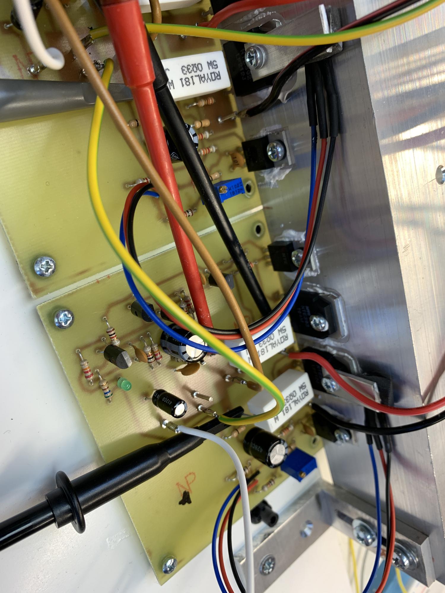

1/ op de foto zie ik nu plots een spoel, die is er niet te zien in enig aangeboden schema. Welk schema is er nu in gebruik?
2/ in de negatieve periode meen ik nog steeds oscillaties te zien. De aanbevelingen van Bram @blackdog blijven geldig!

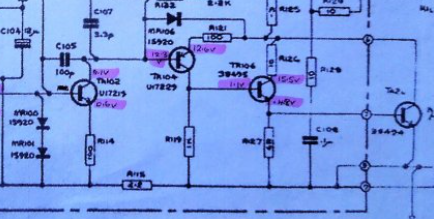

Hihi. Quad 303 1966
Weerstandje in de gemeenschappelijke massa
