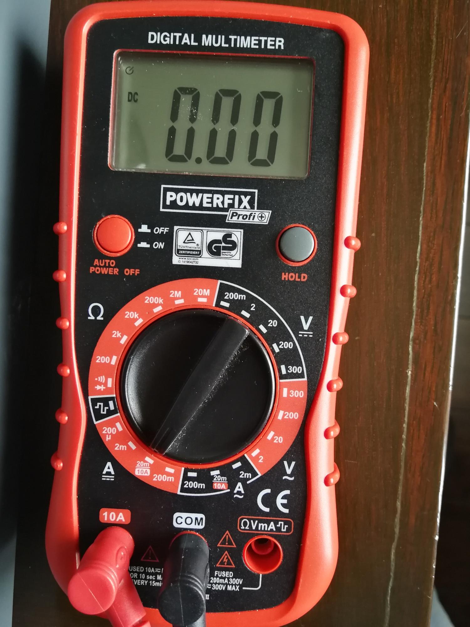

Even een beginnersvraag: Ik heb een simpele Lidl multimeter, daarmee kan ik o.a. DC stroom meten op 4 verschillende standen: 200m, 20m (10A), 2m en 200U (omgedraaide h). Ik snap dat het je op de 20m stand tot max 20mA kan meten.
Nou wilde ik het wattage van een 12V auto-led berekenen: Dus P=U*I. Als ik de led in serie op een stroombron van 12,31V aansluit (op de 20m ampere stand) staat op het display: 0,15. Dat lijkt me dus 0,15A, dus Volt * Amp = Watt dus het wattage is dan 1,8W.
Alleen 0,15A snap ik niet i.c.m. de 20mA stand: hij staat op de 20mA stand, op het display staat 0,15, dan zou dat eigenlijk 0,15 mA zijn? Dus 0,00015A?

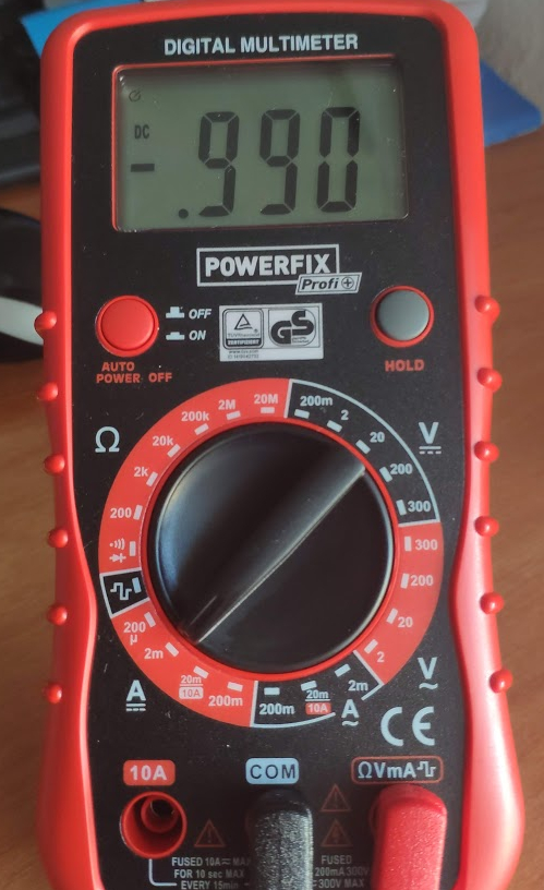

Ja dat was ook mijn idee. Maar op het display staat op de DC Ampere 20m stand: "DC 0,00". Dus in dit voorbeeld DC "0,15". Het display zegt verder geen A of mA.
je foto is genomen in de 2 mA stand. maak eens een foto in de 20 mA stand, kunnen we zien of de komma opschuift.
je komma is één decimaal opgeschoven, dus wel degelijk mA, maar niet meer als je in het 10 A gat aansluit, uiteraard ! (dus nu zijn het Ampères, de meter schakelt ook om door het versteken van de banaan)

Dank voor je antwoord, maar ik snap er niks meer van helaas. Als ik de stekker in het andere gat stop gebeurt er niks. De led brand dan ook niet.
Ik dacht dat hij in de 10A moest, handleiding: "Connect the black test lead to the COM jack [4] and the red test lead to the 10A jack [7] (for currents > 200mA) or to the Ω V mA jack [5] (for currents < 200mA).
[7] is dan de linker, en [5] de rechter.
(het is een c10w lamp, dus voor de binnenverlichting.
Nee,
20mA is minder als 200 mA dus rechter jack gebruiken voor rode meetsnoer. Als die niet meer werkt heb je de zekering waarschijnlijk opgeblazen.

Hoezo? in de schakelwalsstand 20 mA / 10 A bepaal je de finale keuze door de keuze van meetpengat. daar valt niet zo veel aan te begrijpen :-)
het kan goed zijn dat het 20mA bereik er al aan is door veel te grote stroom.. (check zekering)en dat kan zijn gevolgen hebben voor het meetresultaat in het 10 A bereik, want de meetschakeling wordt gedeeld. test de meter eens op een gekende stroom, of vergelijk met een andere meter. En zoals GD aangeeft, test eens in het 200mA bereik. misschien is dat nog ok.

Er bleek inderdaad een zekering kapot te zijn door verkeerd gebruik, het stroom meten heb ik me nooit in verdiept. Zekering vervangen en de lage range werkt nu weer :) Nagemeten met een andere multimeter en het verschil is 5 mA op 140 mA.
Dus:
- De lagere range loopt van 200U op naar 200mA, ik vergistte me omdat de draaiknop naar boven gaat voor een lagere waarde denk ik. 20mA is natuurlijk kleiner dan 200mA. In het geval van de led kan je alleen op 200mA meten, de andere waarden zijn te laag.
- Wil je meer dan 200mA meten dan moet je de linker aansluiting gebruiken, op de 20m/10A stand meet je dan tot 10,00 A op alle standen van DC ampère. Maar waarom verandert de komma als je dan de waarde verandert, welke eenheden horen daarbij? Of is dat alleen om de nauwkeurigheid te veranderen? Ik snap niet helemaal de verhouding met de schaal (200U,2M,20m en 200M). Wat ik meet in het geval van de led:

De zekering is nog steeds heel. Kan natuurlijk zijn dat de meter beschadigt is geraakt ondanks de zekering?
Voor de zekerheid: De metingen die ik noemde zijn in de 10A port gemeten, volgens mij werkt hij nu goed. Op de 10A stand geeft hij immers 0,14 A. En op de rechter port meet hij op de 200mA stand 140 mA.
Ik vroeg me alleen af waarom de komma verandert als je de knop verandert, zie metingen.
