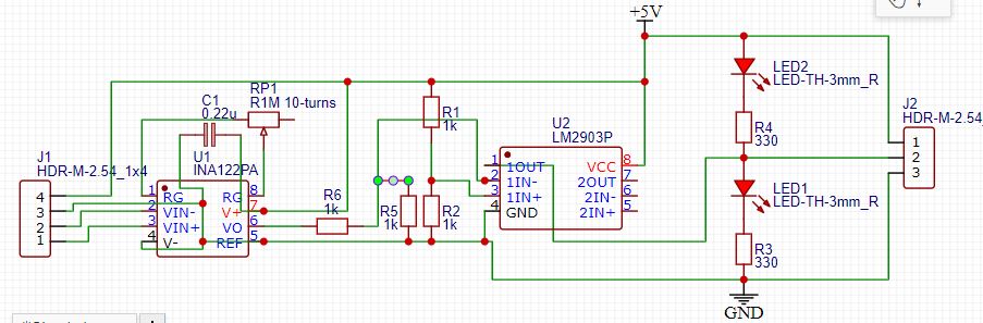

Ik heb het geheel inmiddels goed werkend op de printer zitten, maar ik heb al een keer een crash gehad omdat de Arduino niet goed startte. Geen idee waarom, maar er waren ook andere LEDs aan dan gewoonlijk op de Arduino en hij onderbrak het signaal dus niet. Kleine crash, maar ik stond erbij en zette de boel uit voordat er schade was. Het is wel een reden om verder te kijken naar een analoge versterker, en met de tips hierboven kom ik tot dit schema:
Het idee is dat ik de comparator 2,5V geef als referentie, lekker in het midden van zijn bereik, en het triggerpunt van de cel/versterker af te stellen met de versterkingsfactor, dus met een trimpot. Ik heb geen idee van de waarde, dus ik begin met een grote en veel turns, kan ik altijd nog finetunen. Ik wil ook de output ge-invert hebben, het signaal moet wegvallen als de nozzle het bed raakt. Als dan om een andere reden het signaal wegvalt is dat een machinestop, geen crash.

Een 741 is geen comparator.
Wat is dan wel een goede comparator voor deze toepassing?
Dank,
Hugo
Zo'n beetje elke comparator. Een opamp is geen comparator.
De 741 is een opamp. Nu kun je veel opamps wel als comparator misbruiken maar dan kunnen er soms rare dingen gebeuren. Vooral als je het ding ook nog eens ver buiten zijn ideale instelling gaat gebruiken. De 741 is een dinosaurus uit de tijd dat opamps niet singel rail werden gevoed. Het advies voor de 741 is +15V en -15V. Jij voed hem op +5V en 0V en dan laat je ook nog de offset aansluiting weg.
Let wel op, Comparators hebben meestal een open collector uitgang. Je kunt ze niet zomaar uitwisselen met opamps. Je zult dus je pcb layout moeten veranderen. Als dat te veel werk is kun je eerst nog de 741 zijn offset aansluiting proberen. Maar op 5V singel rail voor een niet-singel rail opamp denk ik dat het behelpen en onvoorspelbaar blijft.
Bekijk de datasheet maar eens. Daar zie je nog iets. De output kan niet zo hoog worden als de voedingspanning. Bij -15 en +15 voeding haalt hij gemiddeld -10 tot +10V en max, als alles meezit -13 tot +13. De output bij de meeste non-singel rail opamps haalt de uitgang zijn voedingspanning niet. Met een echte comparator lukt dat dankzij de open collector uitgang wel.

Dank voor je input. Ik snap ongeveer 50%. Wat vind je van deze?
Ik kon er niet eentje vinden met één comparator erin.
Hugo
