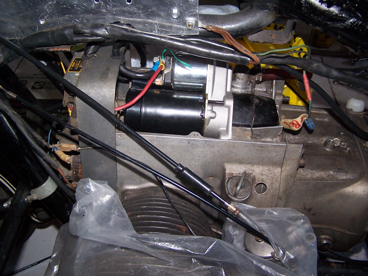

Voor die startmotor: het zou mij niks verbazen als je ergens een rotte verbinding hebt. Of je hebt een vet gebruikt wat te plakkerig is - maar ik neem aan dat als je het ding zover uit elkaar hebt liggen, je ook wel weet wat je er wel en niet op moet smeren.
Je zou eens met een paar fatsoenlijke startkabels (25mm2 of dikke) een accu rechtstreeks op de startmotor kunnen zetten. En dan de + die normaal van het startslot komt om te starten ook even rechtstreeks. En kijk eens of-ie dan wel voldoende uitschuift. De schade aan de tandkrans op het vliegwiel helpt niet, maar is met wat vijlen wel op te lossen. Als je er bij komt.
Verder zou je probleem ook nog wel eens tussen accu-contactslot-startmotor kunnen zitten. Als daar niet voldoende stroom kan lopen, dan kun je ook dergelijke effecten krijgen - maar met bevengenoemd experiment haal je dat er wel uit.

Normaal zou ik er meteen van overtuigd zijn dat het de startmotor is, dat is het eerste wat ik aangepakt heb maar omdat ik nu 2 startmotoren met hetzelfde probleem heb begin ik daar sterk aan te twijfelen, zou wel heeeeeel toevallig zijn als deze allebei niet goed zijn.
Ga in ieder geval een nieuwe (zal voor die 90,00 EURO wel een gereviseerde zijn) bestellen.

De zuiger van de solenoid moet je niet smeren. Gewoon goed schoonmaken en een beetje silicone spray. Zo niet dan blijft die al hangen. Ik heb ruime ervaring met dit type Valeo startmotoren, zowel op de Moto Guzzi, BMW R90S als in de Renault.
Op 3 april 2022 12:03:36 schreef Jacques1956:
Deze startmotor is van het merk Bosch maar volgens mij lijken kwa constructie allemaal op elkaar.

In de startpost staat ergens: massa is goed. Hoe is dat vastgesteld? Loopt er van de accuklem die aan massa ligt een kabel van voldoende dikte direct naar het motorblok? Of zit er ergens een kabeltje/litze van het chassis naar het blok?
Is ook een aandachtspuntje. Beste is een directe verbinding naar het blok.
En ik zou het allang met een echt nieuwe accu geprobeerd hebben.

Ik heb met een multimeter tussen de minpool van de accu en het huis van de startmotor gemeten, weerstand was zo goed als 0 Ohm.
Accu is verleden jaar al vervangen dus moet goed zijn.
Op 3 april 2022 21:07:26 schreef Joentje1978:
[...]Ik heb met een multimeter tussen de minpool van de accu en het huis van de startmotor gemeten, weerstand was zo goed als 0 Ohm.
Zegt achteraf misschien niet altijd wat, als die massakabel nog maar voor de helft vastzit dan zal hij ook 0 Ohm aangeven maar kan hij minder stroom doorlaten.
Weerstand zegt niks onder belasting komt je spanningsval pas naar boven.
Het beste is een V4 meting dan weet je of er een spanningsval is en zelfs waar het optreed.

Vandaag de bestelde startmotor binnengekregen en was helaas geen nieuwe (maar dat kon eigenlijk ook niet voor die 46,46 EURO).
Was een gereviseerd exemplaar en ik was in de eerste instantie erg teleurgesteld toen ik zag dat de solonoid en vrijwel zeker ook de bendix niet vervangen waren.
Startmotor van de auto gedemonteerd en vergeleken met de gereviseerde.
Toen ik aan de bendix van de gereviseerde startmotor draaide kon ik deze rechtsom draaien en blokkeerde deze toen ik deze linksom draaide.
Bij de startmotor die op de auto zat kon ik de bendix 2 kanten opdraaien.
De kant waarop deze moest blokkeren pakte nog maar een heel klein beetje en toen draaide ik hem er doorheen.
Met andere woorden, als je de auto wilde starten draait de as van de startmotor maar neemt hij de bendix niet mee.
Gereviseerde startmotor vervangen en de auto start nu prima dus probleem opgelost.
