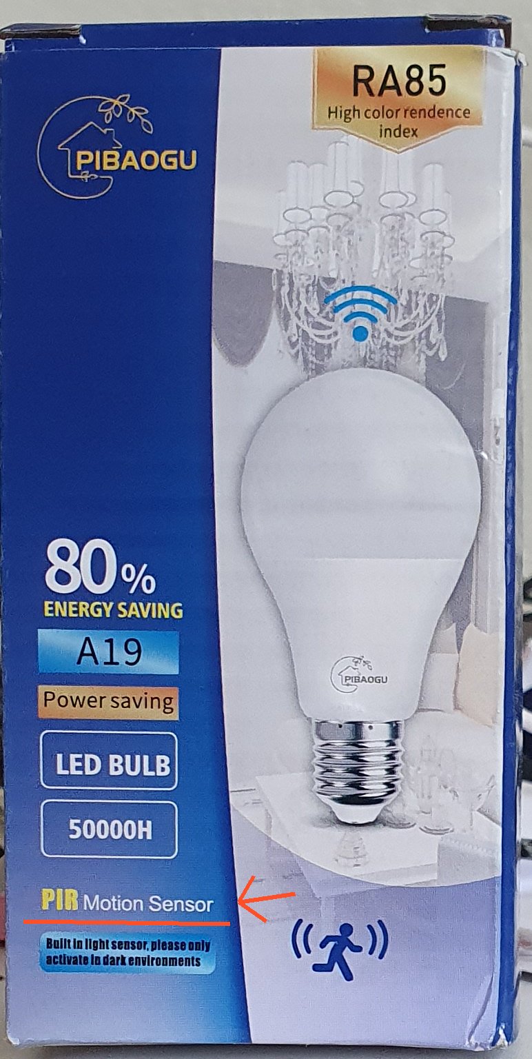

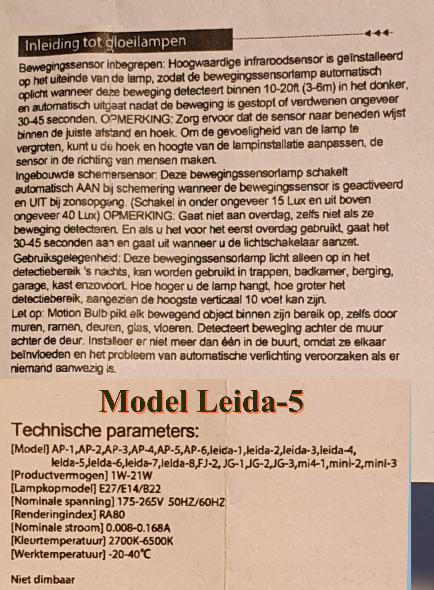

Na aankoop blijkt dat er inderdaad een radarsensor in zit. Tot mijn verbazing. Ik wilde het eerst niet geloven: op de verpakking staat PIR en ook radar, in kleine lettertjes, maar het is echt radar! Vier lampen gekocht, drie zijn goed en eentje voor de sloop, dat wil zeggen voor onderzoek. Misschien kom ik er op terug met een beschrijving wat er in zit. Tot nu toe zeer tevreden met deze onwaarschijnlijk interessante aankoop!

Op woensdag 25 juni 2025 23:42:23 schreef Brightnoise:
Ik heb een tweede batch gekocht en daar ben ik niet van overtuigd dat het radar is. De radar moet op "aanwezigheid van een mens" reageren en niet op beweging. Als ik in de buurt op de bank lig te lezen, gaat ie na een paar minuten uit en weer aan als ik de bladzijde om wil slaan. Dat is beweging en niet "presentie".

Tsja. Mijn test bestond uit opbergen in een lichtdichte kartonnen doos (klein kijkgaatje), aangesloten op 230 volt, en bewegen buiten de doos. Na 30 seconden zonder beweging gaat de lamp uit, maar de lamp blijft aan wanneer er af en toe (binnen die 30 seconden) beweging is. En door een muur is de gevoeligheid wel een stuk minder dan door karton. Gevoeligheid tot 6 meter voor gemiddelde mensen.

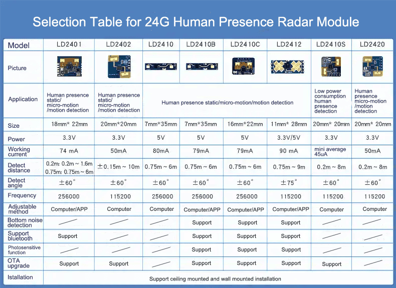

Ik heb het donkerbruine vermoeden dat de lamp een 24G-sensor aan boord heeft. Ik gok op een HLK-LD24xx module.
Roland van Leusden
De meeste van die LD24xx zijn wel stroomzuipers...
marcob
Die LD24xx modules kunnen onderscheid maken tussen beweging en aanwezigheid. Al zit hier wel bereik verschil in. Een LD2410 doet persoon detectie tot 4m en beweging tot 6m. Via de seriële aansluiting, krijg je deze detectie los van elkaar gesignaleerd.
oxurane
Een paar maand geleden heb ik 2 verschillende gekocht, maar de datasheets zijn echt beroerd, qua uitleg. Ik heb ze terzijde geschoven en wacht op het moment dat ze meer algemeen worden en er broncode met heldere uitleg over de instellingen beschikbaar komt.
marcob
Ik gebruik ze in combinatie met ESPHome, dan is het meeste uitzoekwerk al gedaan.
bv: https://esphome.io/components/sensor/ld2410
