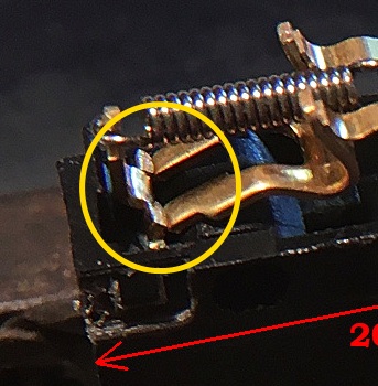

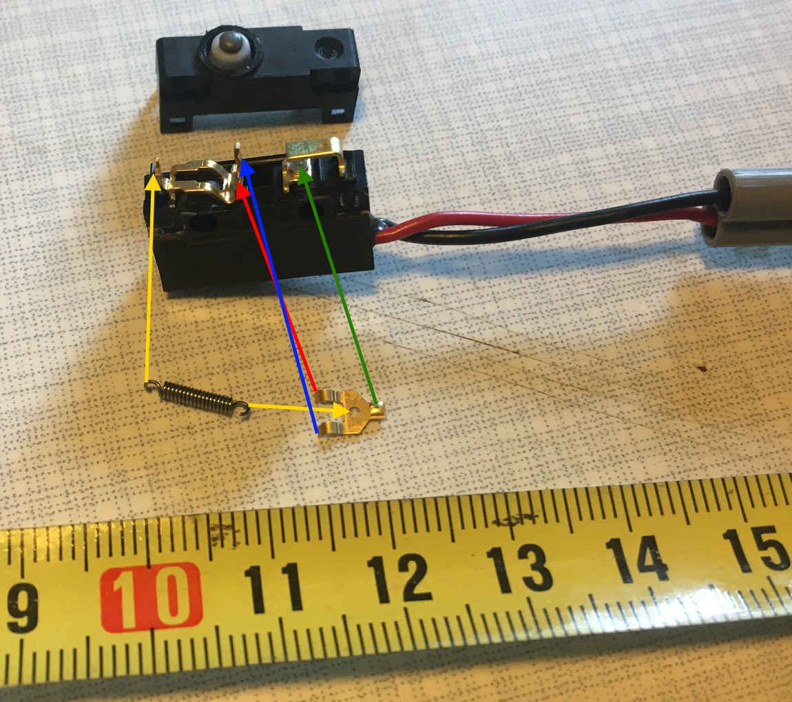

In een poging een schakelaar te controleren maakte ik het open. Later sprongen de delen er uit en ik krijg het niet meer in elkaar. Schakelaar en houder zijn bij Nissan verkrijgbaar á €450,-
Weet iemand wat voor schakelaartje dit is? Het is van de kofferklep van een Nissan Micra Cabrio uit 2008.

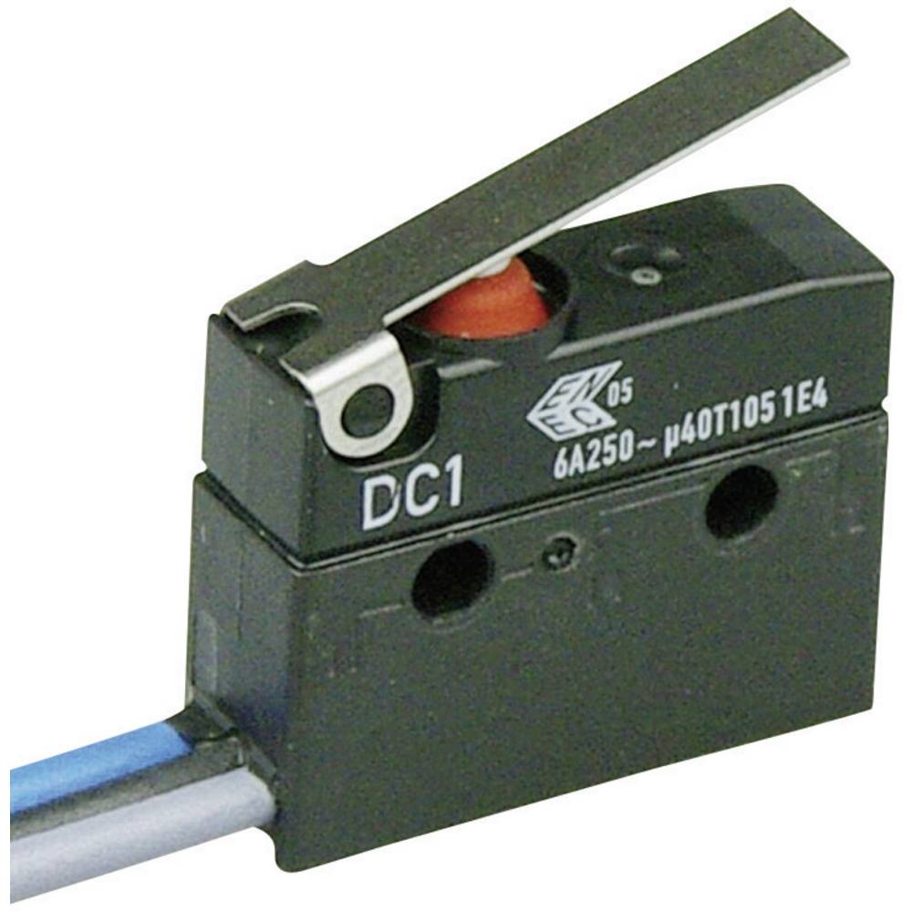

Dat ziet er uit als een standaard microswitch, met een volgegoten draadaansluitng.
https://www.conrad.nl/nl/p/zf-microschakelaar-dc1c-c3lb-250-v-ac-6-a-1…
Het hendeltje kun je er zo af peuteren.

Volgens mij zou dit zo terug samen zitten.
Het flippertje moet tussen de 2 contactjes zitten (groene pijl). Het veertje trekt het flippertje in de 2 beentjes van het linkerdeel. het veertje zal waarschijnlijk rond het rechtstaand pootje van de linkerkant moeten. En het drukknop van het kapje drukt op het flippertje. Het flippertje ligt op de foto ondersteboven.

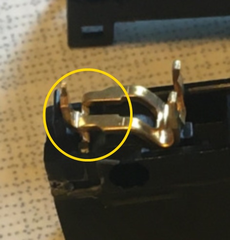

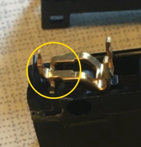

Uiteindelijk heb ik het schakelaartje meerdere malen samengebouwd door het flippertje met een draad tegen de veerkracht in naar rechts te trekken en daarna het linker "vorkgeval" er tussen te moffelen, met het flippertje zus om en andersom.
En hij klikkerde ook maar steeds als ik de deksel er op deed dan werkte het niet meer.
https://i.imgur.com/dQ51ux6.jpg
Daarna maar deze besteld: https://www.conrad.nl/nl/p/zf-microschakelaar-dc1c-c3aa-250-v-ac-6-a-1…
Het een en ander lijk verbogen, ook gok ik dat je het contactplaatje ondersteboven hebt.
Als je handig genoeg bent om er zelf draadjes aan te bakken, los kosten deze microswitches iets van een paar euro.
[Bericht gewijzigd door Sine op donderdag 14 april 2022 21:31:55 (40%)
Inderdaad het middendeel lijkt naar boven gebogen. De contact vlakken liggen ook niet in-lijn.
Op de eerste foto zag het er nog wel goed uit zo te zien.
Ik hoop dat ik verkeerd zien maar het lijkt er op dat het linkerstuk afgebroken is, zie het verschil tussen de 2 foto's. het 'afgebroken' stuk zorgt ervoor dat de hoogte van het kleppertje verkeerd is en het wip systeem niet meer werkt (trek positie/hoek van de veer).
Dat is inderdaad het "vorkgeval" dat ik bedoelde en waarvan ik dacht dat het, evenals het wipplaatje, een los onderdeel is.
Op de eerste foto uit dit draadje - foto 2 uit het bericht hierboven - ligt dat deel op de plek waar ik dacht dat het hoort.
Bij nader inzien is het dus geen los onderdeel maar een afgebroken deel. Logisch dat de schakelaar niet werkt zoals het hoort.

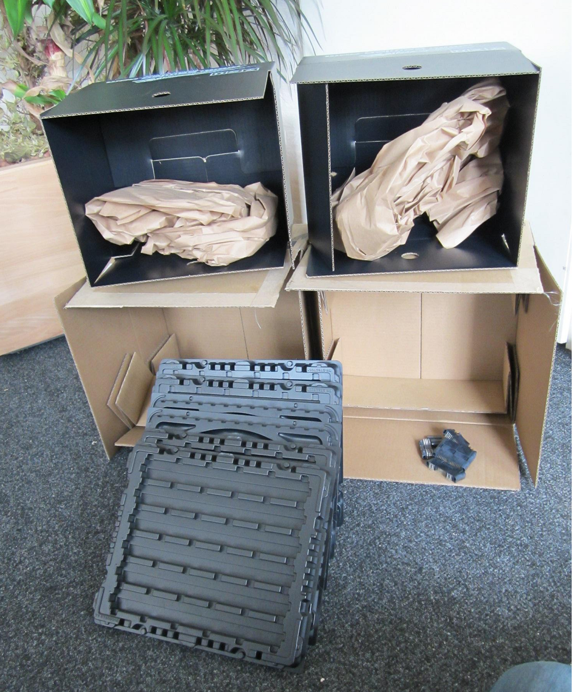

Dat herinnert me er aan: dit schakelaartje kwam van Conrad in een enorme doos :(
Ik ga een klacht indienen.
Ik kreeg deze 4 connectoren samples ooit van Samtec in een ietwat grote doos (2 per doos), daar kom je denkelijk niet overheen...
(connectoren zijn dat zwarte vlekje rechtsonder... ;) )
Ik geef me gewonnen ;)
https://i.imgur.com/uxQW6yF.jpg
Blijkbaar zijn enveloppen uit de gratie |:(
Ik vind het wel meevallen, die doos is niet eens zo hoog en er zit toch wel een hele schakelaar met een heel stuk draad in... :)
Jaren geleden kreeg ik een nabestelling in een doos van Conrad die wel 3 keer zo hoog was.
De doos was opgevuld met papier en eindelijk vond ik mijn bestelling... jawel... er zat een hele 0,68µF X2 condensator in!
't Is waarschijnlijk veel voordeliger om maar een paar maten dozen op voorraad te hebben i.p.v. allerlei 'op maat' dozen... ;)
Je wil niet weten in wat voor doos ik de krimpkous kreeg een tijd geleden. Twee meter krimpkous in een doos waar een complete bazooka in past.
Zijn de noppenfolie enveloppen zo duur???
