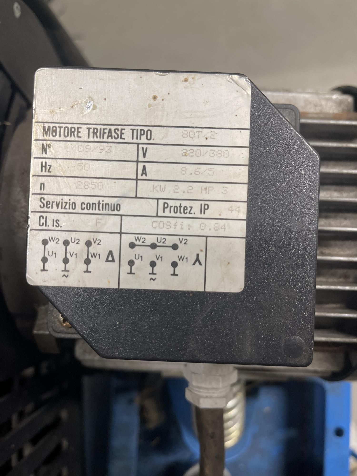

Beste Circuits online gebruikers,
Voor mijn stage ben ik onderzoek aan het doen naar mogelijke energiebesparing door middel van statische cosinus phi compensatie op asynchrone elektromotor.
Hierbij heb ik een meerdere metingen gedaan aan de voeding, van een 3 fase elektro motor, met een power analyzer. Na het uitwerken van de verschillende gegevens viel het op dat de cosinus phi van de meting niet over een komt met de op gegeven cosinus phi van het type plaatje.
Nu zoek ik een verklaring voor dit verschil.
Tijdens de meting is de motor belast door middel van een compressor.
Verder zien alle motor meetgegevens er normaal uit.
Verder heb ik het typeplaatje van de motor toegevoegd met bijbehorende Excel sheet met de meetgegevens,
Zou jullie mij een richting aan kunnen geven waarin ik verder zou moeten zoeken om het verschil in cosinus phi tussen meting en type plaatje te verklaren. Of welke gegevens verder nog een mogelijke rol kunnen spelen in dit verschil?
Verder wordt de motor gestart met een motorrelais.
Een soft starter of frequentieregelaar heeft dus geen invloed op de cosinus phi.
De piekstroom is ook goed terug te zien in de meting.
[Bericht gewijzigd door GJ_ op (99%)]
Je haalt de nominale stroom niet tijdens je meting en de spanning wijkt ook af t.o.v. die op het typeplaatje.
Neem een motor met de juiste spanning en belast die gewoon tot nominaal.

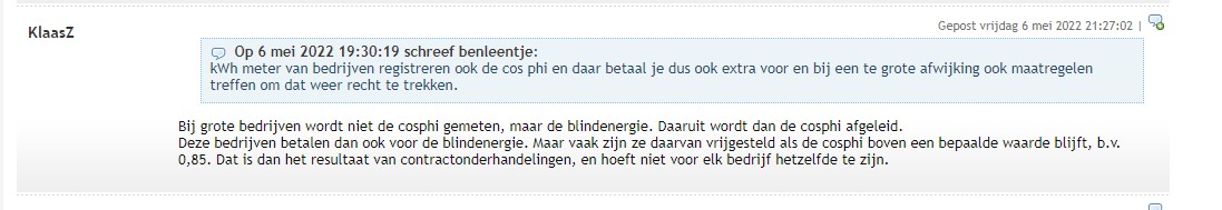

Op 13 mei 2022 10:30:04 schreef grotedikken:
De kWh meter trekt zich daar niks van aan en zal hetzelfde verbruik registreren met of zonder compensatie.
Wat particulieren betreft wel, maar uit dit topic https://www.circuitsonline.net/forum/view/158230 meen ik te verstaan dat het voor bedrijven anders ligt. De kWh-meter zal het niet registreren, maar het wordt doorgerekend.
