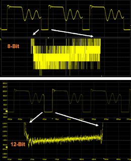

In de datasheet staat bij vertical system 8 bits.
Ha heer rbeckers,
Helder dank je wel, nu ga ik niet een heel verhaal ophangen over het meten aan dat soort signalen maar misschien,
kan @rew eens kijken of er ook een betaalbare 12 bitter is ?
Ik kan zeggen dat 8 bit te weinig is om een fidelity meting uit te voeren !
Er zijn toch wel 12 bit machines die betaalbaar zijn ? 100 MHz B.W. is nu ook de sky niet :D
Ik gebruik soms mijn HP 3458A om de acquisitie te laten uitvoeren op het te meten signaal, dus als scope :S
Deze meter heeft 10 MHz bandbreedte en 24 bit resolutie ( is niet beide gelijk te gebruiken ) maar 12 bit is prima !
Ik lees de waarden in en teken de grafiek gelijk een oscilloscoop 500 ns tijdpad.
Volgens mij heb jij @rew toch ook een goede meter met uitgang ( modern ) ik werk met I.E.E.E. 488 dat is old men's work ;)

Voor dat huidige probleempje is het voor mij genoeg om af te kunnen lezen dat het -.1, -.2, -.3, -.4, -.5 of -.6 is. echt veel nauwkeurigheid hoeft wat mij betreft niet. Maar -3V tonen terwijl het 0.6V is dat vind ik vervelend. Het signaal zag er wel "ongeveer uit zoals het hoort". En ga je dan een stapje uitvergroten dan was het niet meer geloofwaardig.
Er zijn 9 div op het scherm (volgens de handleiding). Met 50 pixels ieder. Dus totaal 450 pixels worden voor de verticale "afbuiging" gebruikt. Als je 8 bits daarover moet verspreiden dan zullen ze wel maal 2 doen, zodat je totaal 32 pixels buiten beeld hebt. Op de rigol was het altijd duidelijk dat de ADC aan het vastlopen was: Als je iets aan de verticale dingen draait krijg je een verdacht strakke horizontale lijn in beeld. Prima. Dat is een beperking en die is duidelijk als je er tegenaanloopt. Maar dit met: de golfvorm op het display is wel een golfvorm maar je hebt geen indicatie dat het niet echt is, dat is vervelend. Ik zou verwachten dat je een zener of zoiets gebruikt om te zorgen dat het signaal niet te ver buiten beeld kan gaan.

Het gaat in deze niet zozeer om de resolutie maar om het dynamisch bereik !
Om te meten in grote bandbreedte moet je een groot dynamisch bereik hebben dit geldt voor zowel frequentie als tijd domein.
Ook al laat je een klein stukje op het scherm zien het totale spectrum wordt gesampeld dit betekend dat een artefact buiten het scherm,
een wezenlijke invloed kan geven op het zichtbare !
Dit is dan ook de reden dat bij het omzetten van tijd verschijnsel naar een frequentie spectrum,
bij de low cost scope vaak fout gaat te lange rekentijd.
Een conversie volgens Fourier is alleen geldig als het tijd fenomeen tijdens het omzetten ( de berekening ) niet wijzigt :D
Nu maakt het over het algemeen niet uit of er nu een paaltje meer of minder verschijnt maar even opletten.....

De scope is 100MHz, Het signaal wat ik aan het meten was is in theorie een blok van 48.6V, op iets van 300kHz. De scope geeft aan op 0.5Gs/sec te samplen.
(als ik op de postzegel click om hem te vergroten krijg ik een postzegel. Ik weet niet wat je er mee wilt laten zien maar ik zie het niet op de postzegel, vandaar dat ik probeerde hem groter te krijgen door er op te clicken).

Het om het verschil tussen 8 bit en de onderste 12 bit bij een nogal wispelturig signaal :P
Waarmee ik wilde aangeven dat het verschil tussen 8 bit en 12 bit meer is als alleen de amplitude maar,
ook zeker de ruimte ( dynamiek ).
Henk.

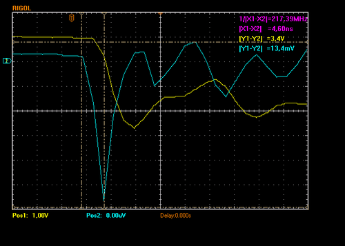

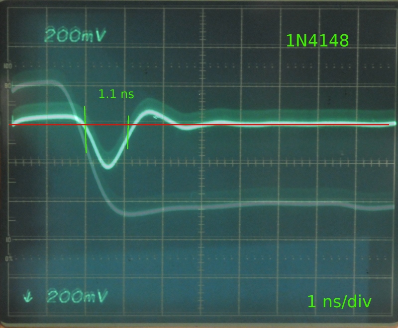

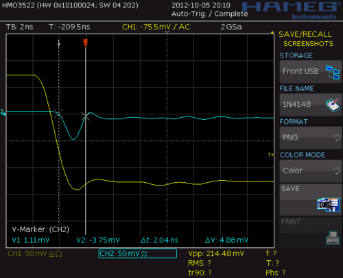

Een scoop is een scoop toch ? Drie dezelfde metingen maar gedaan op een speelgoed scoop >:-) en op 2 echte scoops: Betreft reverse recovery time van een 1n4148 met een 100 MHz Rigol en een 350 MHz Hameg en 1 GHz Tek sample scoop (1S1 plugin via 7603)
z
@Fred: Waarbij vooral opvalt dat de 350MHz Hameg zo dicht in de buurt zit van de 1GHz Tek, terwijl je een verschijnsel van 1ns probeert te meten.
Dat de 100MHz Rigol geen 1ns feature kan meten is eigenlijk geen wonder. Een VW kever doet ook geen 250km/h.
Dus de rigol meet een delta-t van het dubbele van z'n max frequentie, de hameg anderhalf en de tek gelijk aan z'n bandbreedte. Als we aannemen dat de tek gelijk heeft, dan kan je dus zeggen dat de boel onbetrouwbaar wordt als je delays onder de 1/bandbreedte aan het meten bent. Sounds reasonable.

De plaatjes spreken voor zich daarbij de opmerking dat ze alle drie een redelijke afwijking hebben ook de eerste en derde !
Als ik het zelfde signaal meet met 400 femto seconden kom je bij de werkelijkheid :D

Ging me vooral over die heftige verticale excursies bij de Rigol.
Bij die scoop was nog een probleem, Rene kan zich dat misschien herinneren want we hebben dat destijds vergeleken met zijn DSOs. Die deden het niet fout denk ik. Ik weet niet meer precies maar de automatische metingen werkte niet goed meer als je de trace stopte (run/stop knop) Zodra je ging zoomen mbv de V/div knop ( ik dacht zelfs als je met de trace positie knop speelde) en vooral met de trace gedeeltelijk buiten beeld ging het finaal mis. De conclusie was dat de meetfunctie niet het ingang signaal meet maar het zichtbare displaygeheugen gebruikt om cursors en automatische meetdata te berekenen.
Dus verander de verticale setting en je metingen gaan de mist in (als de trace dus op hold staat) Dit zou misschien REW zijn verschillen tussen 1 en 2V/div kunnen verklaren. Ik ben redelijk thuis in meten en wat er bij komt maar hoe het firmware matig en qua samples bij diverse scoops gaat is niet mijn ding.
