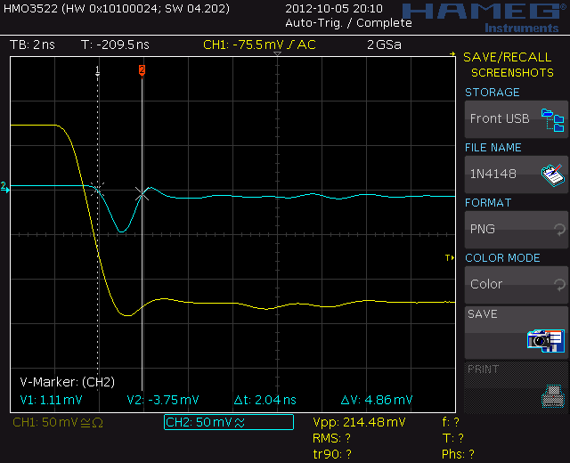

@Fred: Waarbij vooral opvalt dat de 350MHz Hameg zo dicht in de buurt zit van de 1GHz Tek, terwijl je een verschijnsel van 1ns probeert te meten.
Dat de 100MHz Rigol geen 1ns feature kan meten is eigenlijk geen wonder. Een VW kever doet ook geen 250km/h.
Dus de rigol meet een delta-t van het dubbele van z'n max frequentie, de hameg anderhalf en de tek gelijk aan z'n bandbreedte. Als we aannemen dat de tek gelijk heeft, dan kan je dus zeggen dat de boel onbetrouwbaar wordt als je delays onder de 1/bandbreedte aan het meten bent. Sounds reasonable.

Dat is best wel een goede conclusie, maar omdat i jou scope ontwerp niet ken heb ik het er bij gelaten !
Zoals ik al schreef je kan er toch niets aan doen, fideliteit meten met een scope van die klasse gaat niet.
De plaatjes spreken voor zich daarbij de opmerking dat ze alle drie een redelijke afwijking hebben ook de eerste en derde !
Als ik het zelfde signaal meet met 400 femto seconden kom je bij de werkelijkheid
