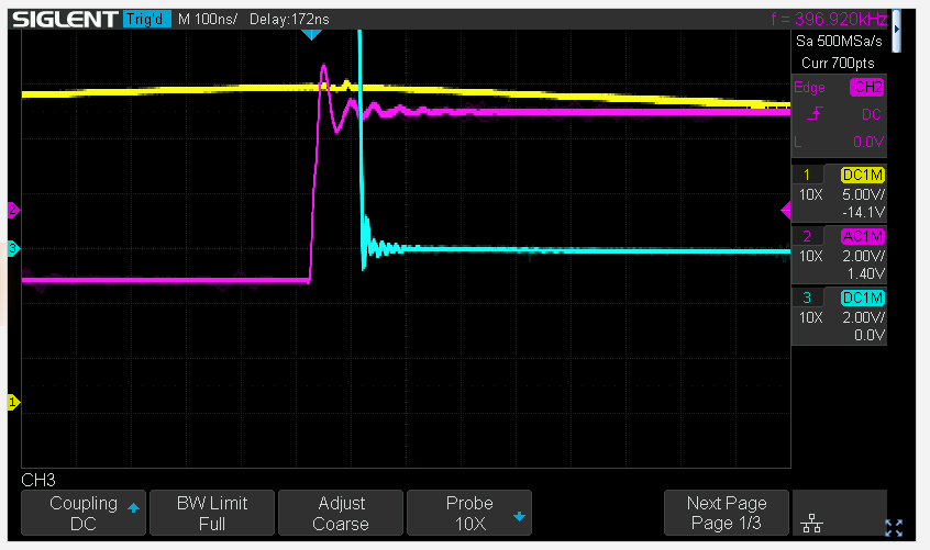

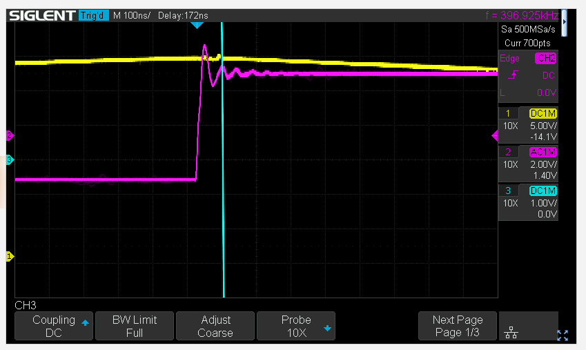

Ik had dinsdag dat ik het schakelende signaal van m'n DCDC converter aan het bekijken was. Ik wilde de doorlaatspanning van de diode meten. Dus dan zet je de onderkant in beeld en draai je de boel "groter" totdat de nul en het stuk waar ie onder nul is, allebij duidelijk in beeld zijn.
Blijkt dat je "ongeveer -3V" als doorlaatspanning van de diode kan aflezen als de schaalverdeling op 2V/div staat. Wil je iets nauwkeuriger meten, en draai je hem 1 standje verder dan wordt het signaal ineens compleet anders en kan je "duidelijk meer dan 6V" aflezen, want het signaal gaat ruimschoots buiten beeld.
Omdat ik dit soort meet-gezeik niet wil hebben, de knoppen ook wat kuren beginnen te vertonen en de bandbreedte tegenwoordig (schappelijk geprijsd) beter kan heb ik een Siglent SDS1104X-E aangeschaft. Die is gisteren binnengekomen en vandaag wilde ik dan maar diezelfde meting doen, maar het: "STERK verschil tussen 2V/div en 1V/div" meting blijft.
Het gaat om ch3, het blauwe signaal.
Wat doe ik verkeerd?
p.s. ik zweer het: het enige verschil tussen plaatje 1 en 2 is dat ik aan de 'scale" knop heb gezeten.
P.S. 2: Met de rigol een Vf van 3V of meer is niet realistisch. Met de siglent een Vf van "ongeveer nul" is dat ook niet.

Het lijkt er anders wel een beetje op dat er inderdaad iets mis gaat met sampelen zoals fatbeard oppert.
Ik vind het hel erg naar oversturing van de ingangstrap ruiken. Zodra de trace (gedeeltelijk) buiten beeld is kun je hem eigenlijk niet meer vertrouwen, tenzij je "weet" dat ie maar net buiten beeld is...
Helaas zijn de oversturingslimieten van de scope vaak erg lastig te vinden, ook bij Tek en Keysight.
Volgens mij verwacht je 50V en Vf over je diode? Zorg dat de 50V nog net in beeld valt, dan zou je (met een marker op de trace) met een digitale scope nog wel het verschil tussen 0, 0.5 en 1.0V Vf moeten kunnen meten.
Op 500MS/s heb je maar 700 points in het sample geheugen van je scope. Ik zou de sampling rate wat hoger zetten, dan zal het signaal weer normaal zichtbaar worden. Als je niet hoger kan, dan komt dit vaak doordat de sampling rate gedeeld wordt met het aantal kanalen, dus als je kanaal 1 en 2 uit zet zou je weer hoger kunnen.

Je scope front end heeft maar maximaal 20 dB dynamiek, dat betekend bij 8 zichtbare divisies op het scherm,
1 niet zichtbare divisie naar boven en 1 naar beneden.
Let op dit is doorsnee scope er zijn betere maar ook slechtere !

Henk geeft het al goed aan, je moet aan de dynamiek van de voorversterkers in je scoop denken en de ADC.
Zo gouw je zoals Henk al aangeeft, meer dan 1-Div meer als je scoopbeeld hoog is, kan al lelijke vervormingen geven in het beeld.
Sommige oude buizen scoops hadden een zeer groot bereik, bij veel digitale scoops is dit dynamische bereik heel beperkt zoals al aangegeven.

Wat electron920 en blackdog zeggen is waar, maar verklaart niet waarom het 2V/div wel werkt en 1V/div niet. Volgens mij komt het door de beperkte sample rate zoals ik boven schreef.

Dus... er zijn ongeveer 10 schaaldelen verticaal. Mijn 50V signaal kan ik op 5V/div precies het midden van bekijken, maar zodra ik de onderste of bovenste lijn in beeld draai... moet ik er van uitgaan dat het geheel niet meer klopt. Kijk. Ik snap dat ie "net buiten beeld" niet meer kan sampelen. Dan loopt de ADC tegen z'n max-waarde. Dat had ik regelmatig met m'n rigol. Sampelen stoppen en dan iets aan het verticale positie of schaal draaien en je krijgt een verdacht strakke horizontale lijn te zien. Dat snap ik en ik vind dat de scoop ook duidelijk maakt dater "iets" is.
Hier vind ik het raar dat ie een mooie golfvorm laat zien die ineens helemaal niets met de werkelijkheid te maken heeft. Daar heb ik die scoop niet voor gekocht.

Het blauwe signaal is DC gekoppeld. Dus bij een DC component in het signaal wordt er een aantal bits van de ADC gebruikt voor die DC component en er bestaat de mogelijkheid dat het blauwe signaal bij de stand van 1V/div vastloopt in de voorversterker en bij 2V/div niet.

Verticale resolutie staat rechts in beeld. Die van de blauwe is 1V/div in de ene en 2V/div in het andere screenshot. Den 100ns/div heb ik ook voor je opgezocht in het screenshot.
