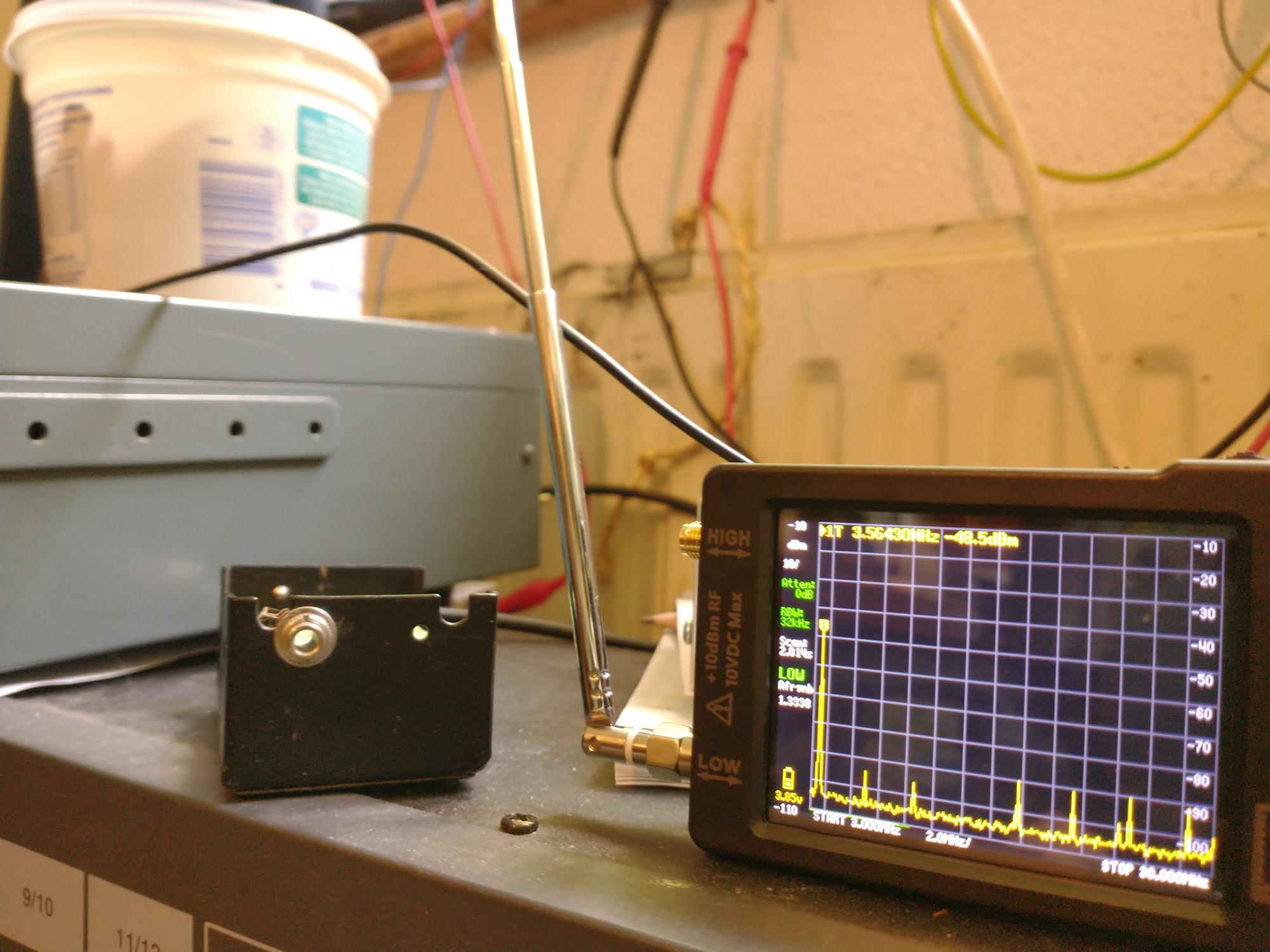

Uitgangssignaal van mijn jaren '20 push pull amateurzendertje, 3 tot 30MHz in beeld, opgepikt met de bijgeleverde sprietantenne.
Iets wat mij opviel bij het bekijken van het uitgestraalde signaal van mijn Yaesu FT7, met een dummyload met het kapje er af, is dat als ik die benader met de antenne dat de harmonischen praktisch gelijke sterkte houden, terwijl de grondfrequentie in sterkte toeneemt.
(op de TRX, 20cm naast de dummyload)
(direct naast de dummyload)
Ik denk dat ik hier al de conclusie kan trekken dat directe verbinding tussen SA en zender (uiteraard via een passende dummyload en verzwakker) een noodzaak is.
Dit maakt het bij het 'ouwe spul' wel wat lastig omdat de antennecapaciteit vaak onderdeel is van het uitgangsfilter...
Ook voor 'het oude spul' waren (en zijn) er dummyloads. Meestal een weerstand van bijv. 10 ohm in serie met een condensator die de capaciteit van de spriet of draad voorstelt.
Je kunt er gemakkelijk zelf een maken.
Om van die 10 ohm naar 50 ohm te komen is eenvoudig; je moet trouwens toch nog verzwakken.

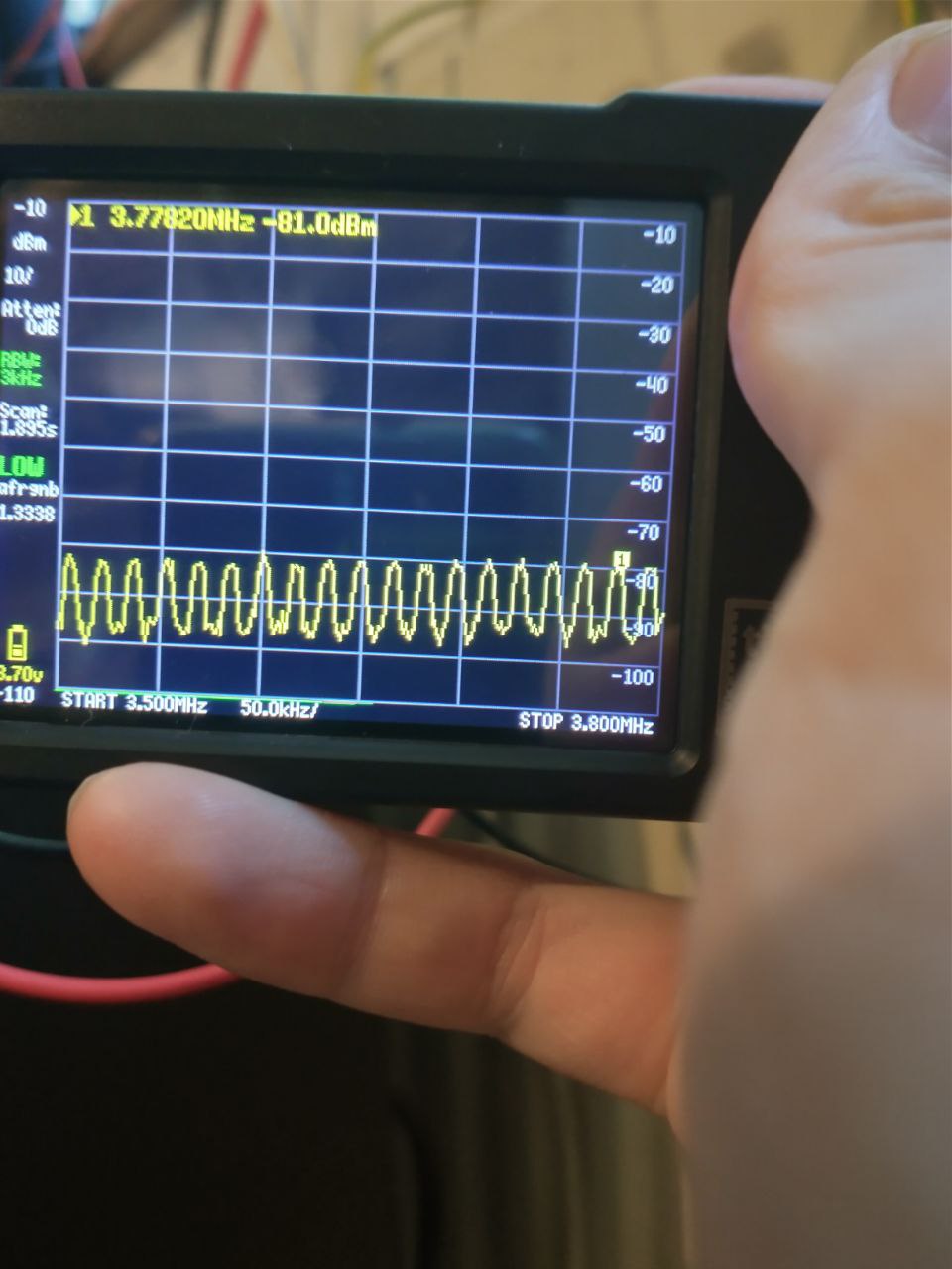

En dit is waarom ik geen zak hoor op de 80m band
Nee, het is geen oscillogram, het zijn alle storingsbulten die ik hier op 80 (en lager) heb.
Dit pik ik op met 4m draad die uit het raam hangt. In de tuin is het niet veel beter.

Hi Ledlover,
Je maakt nu al je eerste "fout" met je nieuwe apparaat.
Het is goed dat je het hier laat zien hoe je gemeten hebt.
NKHteB geeft het al een beetje aan, zoals je nu "meet" zegt heel weinig en je mag daardoor ook geen conclusies trekken uit de weergave op je apparaat.
Vooral niet als je vlakbij met een antenne meet bij een vermogens apparaat, er kunnen allerlei "vreemde" effecten optreden.
Je manier van meten is ook niet "recht" het is een mix van reflecties, capacitieve en inductieve koppeling, daarom zegt deze meting weinig.
Meestal met je een zender met een uitkoppelunit die het signaal van de uitgang van de zender zover naar beneden brengt(-20, -40, -60dB) dat het apparaat waar jij mee gaat meten goed me om kan gaan.
Ik heb meestal een verzwakker aan de ingang van mijn VNA of Spectrum analyzer zitten en alleen in speciale gevallen gaat die er af en dan controleer ik meerdere keren of ik geen fouten maakt.
De meest voorkomen fout is te veel signaal in de poorten duwen van deze apparaten!
Tip
Zorg voor een paar korte goede(teflon) SMA <->BNC kabels, BNC verzwakkers van -6, -10, -20dB, SMA verzwakker mag natuurlijk ook,
maar die zijn nogal prijzig, soms dat wel te doen op beurzen, meestal neem ik wat mee als ik ze zie liggen.
Dit zijn verzwakkers die ik op beurzen heb gekocht en ze zijn vaak verbazend nauwkeurig als de voorganger ze niet gesloopt heeft.
Met een beetje inzet kan je zelf een relais of een schakelaar verzwakker bouwen, die redelijk goed is tot 100MHz, bij volledige afscherming werkt dat goed tot zeker -40dB.
Succes met de hobby!

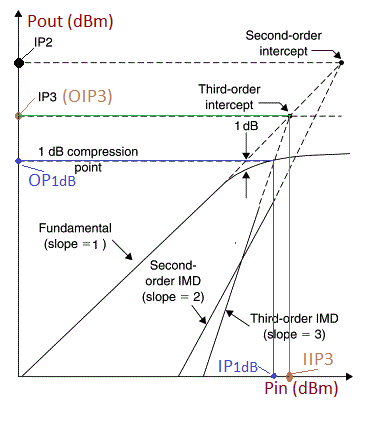

Even over je apparaat in het algemeen, dit geldt voor bijna alle spectrum analyzers de ingang is breedbandig let hier op !
In dit geval betekend evalueren niet alleen in je observatie band kijken in jou voorbeeld 80 meter maar ook daar buiten,
dus even max span of door het spectrum draaien .
Het kan namelijk voorkomen dat er verderop sterke signalen zijn deze kunnen je ingang oversturen.
De ingang is gespecificeerd op 10 dBm dit zal het 1 dB begrenzingspunt zijn dan kan er nog iets meer in zeg 12 dBm,
daarboven gaat de boel stuk
Nu is het zo dat het 1 dB compressiepunt beteken dat de intermodulatie afstand met twee tonen nog maar 20 dB is dit is,
niet bruikbaar.
Je zult dus veel lager mogen insturen even een plaatje heb ik al eens laten zien ......

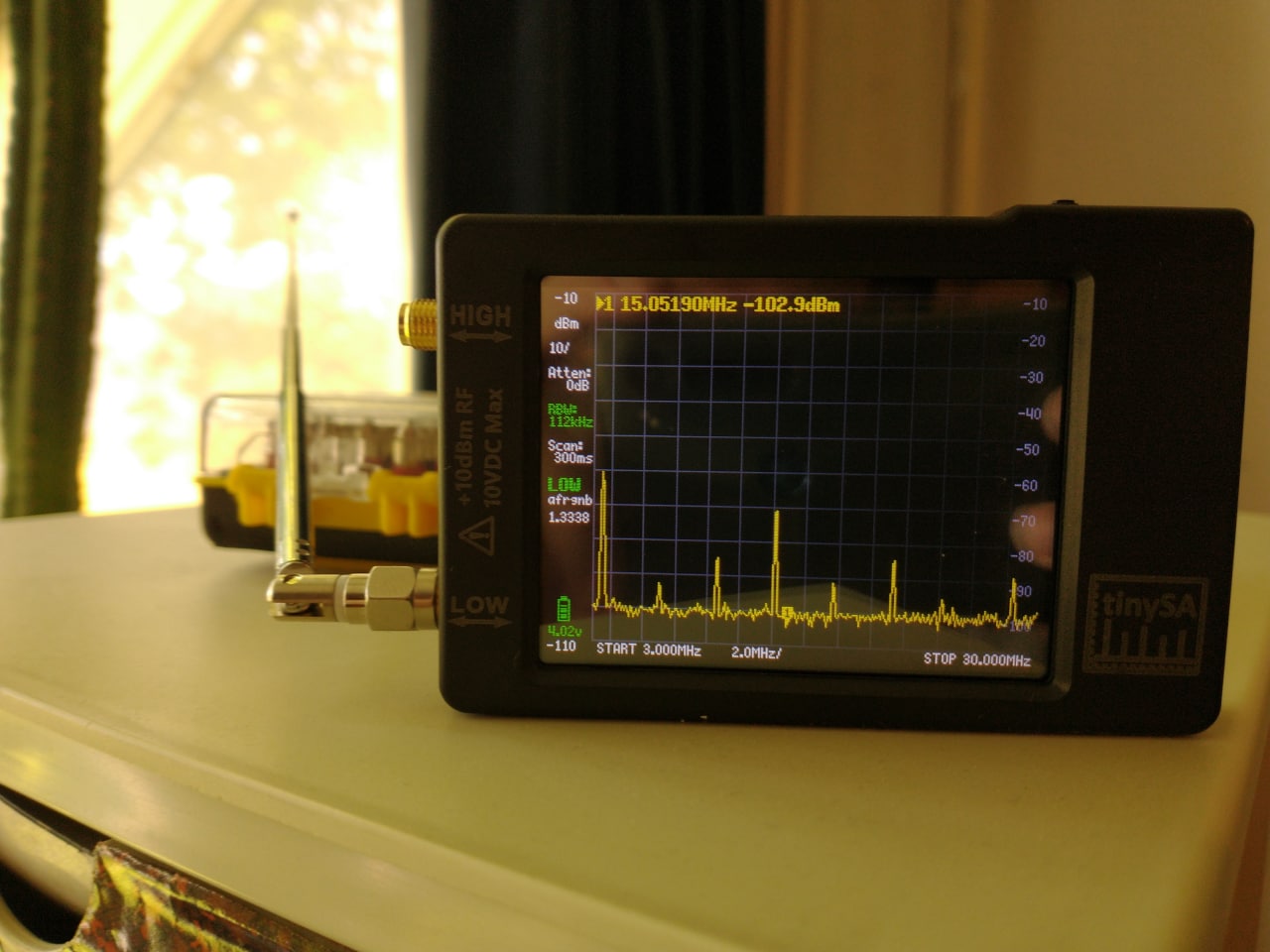

Het 80m plaatje is met de antenne direct aan de sprietantenne gekoppeld.
Daar heb ik wel vertrouwen in, dit is ook wat je op de radio hoort. Ik let daarbij op dat ik eerst de antennedraad met m'n vingers aanraak zodat eventuele statische lading door mij wordt afgeleid
Het is een aanname, maar het lijkt me onwaarschijnlijk dat er 10mW aan energie door het draadje wordt opgepikt, dus de SA zal er niet stuk van gaan.
De eerder geplaatste foto's van de uitgangsspectra van mijn zenders, zijn met de meegeleverde spriet als 'veldprobe' so to speak.
Bij de eerste van m'n 500mW batterijbuis zendertje gewoon ergens in de buurt van de antennetuner, bij de 2e van m'n Yaesu FT7 naast de dummyload waarvan ik de behuizing open heb gemaakt zodat er wat signaal uit ontsnapt.
Directe verbinding met m'n zenders heb ik nog niet gemaakt, precies omdat ik dus geen verzwakkers e.d. heb. Dat is allemaal materiaal waar ik nog niet eens over na heb gedacht. Ik ben gewend om met m'n scope gewoon een lusje draad om het een of het ander te leggen, omdat ik toch op erg lage frequenties werk meestal.
Het liefst zou ik een 'rechte' probe willen hebben die een goeie benadering geeft van het uitgestraalde veld. Hebben reflecties ook op frequenties beneden de 30MHz veel effect op de meting?
