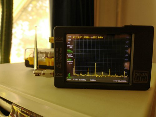

Hij is binnen en best wel heel erg gaaf!
Uitgangssignaal van mijn jaren '20 push pull amateurzendertje, 3 tot 30MHz in beeld, opgepikt met de bijgeleverde sprietantenne.

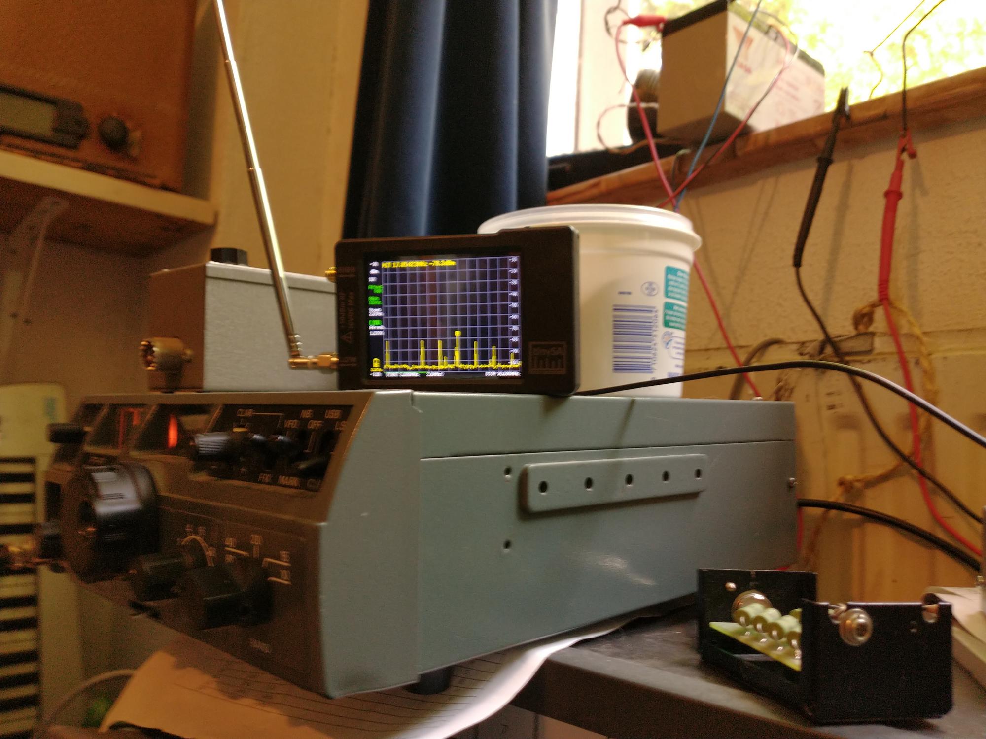

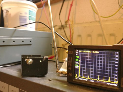

Iets wat mij opviel bij het bekijken van het uitgestraalde signaal van mijn Yaesu FT7, met een dummyload met het kapje er af, is dat als ik die benader met de antenne dat de harmonischen praktisch gelijke sterkte houden, terwijl de grondfrequentie in sterkte toeneemt.
(op de TRX, 20cm naast de dummyload)
(direct naast de dummyload)
Ik denk dat ik hier al de conclusie kan trekken dat directe verbinding tussen SA en zender (uiteraard via een passende dummyload en verzwakker) een noodzaak is.
Dit maakt het bij het 'ouwe spul' wel wat lastig omdat de antennecapaciteit vaak onderdeel is van het uitgangsfilter...
Ook voor 'het oude spul' waren (en zijn) er dummyloads. Meestal een weerstand van bijv. 10 ohm in serie met een condensator die de capaciteit van de spriet of draad voorstelt.
Je kunt er gemakkelijk zelf een maken.
Om van die 10 ohm naar 50 ohm te komen is eenvoudig; je moet trouwens toch nog verzwakken.

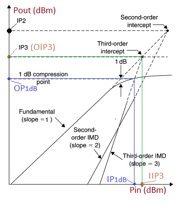

Even over je apparaat in het algemeen, dit geldt voor bijna alle spectrum analyzers de ingang is breedbandig let hier op !
In dit geval betekend evalueren niet alleen in je observatie band kijken in jou voorbeeld 80 meter maar ook daar buiten,
dus even max span of door het spectrum draaien .
Het kan namelijk voorkomen dat er verderop sterke signalen zijn deze kunnen je ingang oversturen.
De ingang is gespecificeerd op 10 dBm dit zal het 1 dB begrenzingspunt zijn dan kan er nog iets meer in zeg 12 dBm,
daarboven gaat de boel stuk :(
Nu is het zo dat het 1 dB compressiepunt beteken dat de intermodulatie afstand met twee tonen nog maar 20 dB is dit is,
niet bruikbaar.
Je zult dus veel lager mogen insturen even een plaatje heb ik al eens laten zien ......

De eerder geplaatste foto's van de uitgangsspectra van mijn zenders, zijn met de meegeleverde spriet als 'veldprobe' so to speak.
Bij de eerste van m'n 500mW batterijbuis zendertje gewoon ergens in de buurt van de antennetuner, bij de 2e van m'n Yaesu FT7 naast de dummyload waarvan ik de behuizing open heb gemaakt zodat er wat signaal uit ontsnapt.

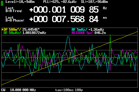

Voor degenen, die zich (genetisch) verwant voelen met "Time-Nuts", is er interessant nieuws. De bedenker/ontwerper van de tinySA, Erik Kaashoek PD0EK, heeft een nieuwe toepassing ontwikkeld voor de tinyVNA-H4.
Door middel van ingenieuze software (gratis), wordt deze getransformeerd in een tinyPFA, een Phase Frequency Analyzer, waarmee zeer nauwkeurige frequentie-/fasemetingen gedaan kunnen worden. Een USB koppeling met de PC/laptop, levert in combinatie met het freeware programma TimeLab, boeiende meetgegevens op.
Op de site tinydevices.org kun je er alles over vinden.
Vroeger hadden we daar wat meer spullen voor nodig.......
