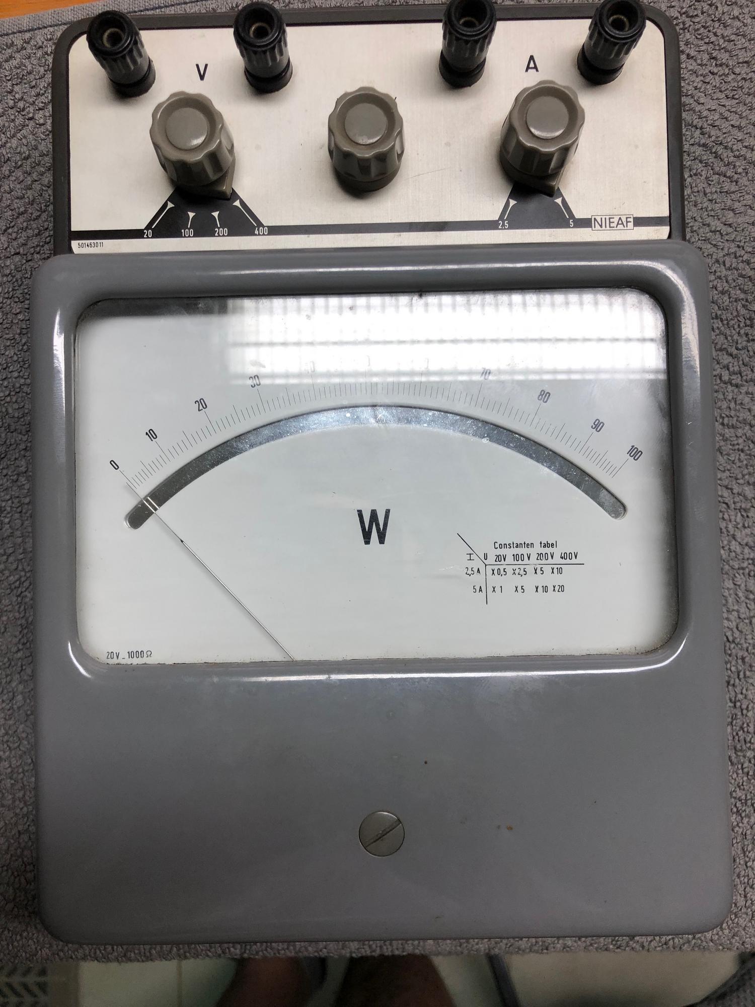

Beste mensen,
Enige tijd geleden heb ik op Marktplaats een wattmeter gekocht van het merk NIEAF.
Ondanks dat ik me bewust ben dat het een kruisspoel meter is en dus een spannings en stroomspoel heeft, heb ik de meter nooit aan de 'praat' gekregen.
De buitenste 2 draaiknoppen voor het instellen van spanning en respectievelijk stroom zijn duidelijk maar de middelste knop is mij een raadsel.
Wie-o-Wie, vermoedelijke van de oude garde, waartoe ikzelf ook behoor, kan mij wegwijs maken in deze.
Uw commentaren worden ten hoogste op prijs gesteld.

Ha Peterphuket,
Sluit je de meter wel goed aan ?
Je zal een draad brugje moeten gebruiken, zodat beide spoelen hun werk kunnen doen !
Henk.
Het is bij sommige proeven mogelijk handig met een knop spanning of stroom van fase te kunnen verwisselen, dus de meetrichting te kunnen omkeren.
Ik zou bij een defect bang zijn dat de draaispoel onderbroken is. Het zijn leuke instrumenten, ik heb een iets modernere.

Ja, dat aansluiten is me wel duidelijk, hierin werd ik ook getriggerd door dit filmpje op YT waar een zeer goede uitleg wordt gegeven. https://www.youtube.com/watch?v=SVP3on0oHHs
Maar die middelste knop dat is de grote vraag.

Die meters hadden volgens mij ook op de MTS , de middenste knop was dacht ik om de stroomrichting om te draaien.
Op 13 mei 2022 12:30:23 schreef Peterphuket:
Beste mensen,Enige tijd geleden heb ik op Marktplaats een wattmeter gekocht van het merk NIEAF.
Het enige wat erop staat aan de voorkant is: 501463011 en NIEAF, maar daar kom je niet veel verder mee op internet.
Staat er ook een typenummer op misschien aan de achterkant/binnenkant?
Die meter dateert van ver voor het internettijdperk. De kans dat je daar nog iets van vindt lijkt me heel klein.
Wij hadden op het werk ook van zulke wattmeters, maar die middelste schakelaar kan ik me niet herinneren.
de middelste knop zal idd wel zijn voor het omdraaien van spanning of stroomspoel, voor als de naald de verkeerde kant uitgaat.
Tja, wattmeters die van een school komen hebben bijna altijd een verbrandde stroom of spanningsspoel. Geld eigenlijk voor kwasi alle apparatuur die je van een school overneemt of krijgt.. studenten zijn goed in het aansluiten van 230V~ op een 75 Ohm meet uitgang van een generator, al dan niet bewust... Je kan het eenvoudig nameten of er een spoel onderbroken zit.
de stroomspoel valt meestal nog te herwikkelen. de spanningspoel heeft met een beetje geluk een beveiliging buiten het electrodynamisch instrument . (daarmee heb ik ook meteen geschreven: het is geen kruisspoelmeter

Kijk, toch weer wat wijzer door jullie antwoorden.
Een typenummer is niet te vinden.
N.m.m. is het toch een kruisspoelmeter, beide windingen meten heel.
De 2 spoelen met rode pijlen waren verbrand en heb ik zo goed en kwaad als mogelijk is opnieuw gewikkeld.

Waren de gerepareerde spoelen geen weerstanden?
Met name die bovenop de aansluitklem oogt als een eerdere aanpassing.. Allicht even het gehele schema schetsen. Als de kruisspoelmeter nog maar heel is, is het waarschijnlijk wel te repareren

Neen zover ik weet waren het spoelen, heb het aantal windingen geteld, en vervangen door een gelijkwaardig aantal met dezelfde draaddikte.
Maar ja, een spoel heeft immers ook een weerstand
De kruisspoelmeter heb ik gemeten met een weerstand van 220k in serie en zijn heel.
Op 14 mei 2022 08:37:39 schreef Peterphuket:
Die "spoelen" zijn toch echt weerstanden. Zullen wel gewikkeld zijn met speciaal draad. Dat kun je niet zo maar vervangen door koperdraad en dan verwachten dat het resultaat hetzelfde is.
Peterphuket
Paradijs op aarde bestaat niet, Murphy's wet is geldig.
Op 14 mei 2022 09:31:36 schreef KlaasZ:
[...]Die "spoelen" zijn toch echt weerstanden. Zullen wel gewikkeld zijn met speciaal draad. Dat kun je niet zo maar vervangen door koperdraad en dan verwachten dat het resultaat hetzelfde is.
Oh? Ja dan houd alles op.....voor mij.
Maar even serieus, waaruit concludeer je dat het toch echt weerstanden zijn?
Dus draadgewonden weerstand, ok, enkel en alleen vanwege het vermogen wat er door heen gaat?
Een spoel op die plaats zou onhandig en daarmee onwaarschijnlijk zijn, omdat hij de faserelatie tussen spanning en stroom veranderd.
Meet eens de weerstand van een meter van het draad dat er af kwam.

Eerst je vraag over het knopje dat gebruik je als je drie fasen wil meten om de common te schakelen staat ook een,
massa teken bij.......
Nu de opmerking van @KlaasZ tja dat is je probleem
je heb de shunt in het lage bereik om zeep geholpen !
Misschien is het nog wel te herstellen, ik ga er van uit dat je het aantal wikkelingen heb overgenomen dus dat is bekend.
Heb je het draad nog of een redelijk stuk er van 10 meter ?
Als je geluk heb worden de shunts geschakeld 2,5 A.... 5 A dan zou het 5 A bereik nog werken
Henk.
De rode draden zitten aan de spanningskant. Er is geen shunt, volgens mij maakt men de twee stroom bereiken door de beide veldspoelen (groen en blauw) in serie of parralel te schakelen.

Dan zijn die weerstanden als het goed is voor de referentie stroom door de potentiaal spoel ( VC ).
Ik denk dat @TS een tekeningetje zou willen maken voor de duidelijkheid
Henk.
Op 14 mei 2022 09:36:25 schreef Peterphuket:
Om wat anderen ook schreven, spoelen op deze plaatsen zou heel onwaarschijnlijk zijn. Bovendien zou een spoel rond zijn, dat geeft de hoogste zelfinductie bij een bepaalde draadlengte. Ze hebben hier juist gekozen voor een platte vorm omdat dat de laagste zelfinductie geeft. En het zou zo maar kunnen dat de secties van de spoel om en om tegengesteld gewikkeld zijn. dan zou de draad om zo'n knobbeltje aan de rand de andere kant op gaan.
