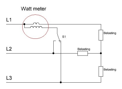

Eerst je vraag over het knopje dat gebruik je als je drie fasen wil meten om de common te schakelen staat ook een,
massa teken bij.......
Dus het was / is mijn uitwerking op de gestelde vraag, des al niet te min als je eerder had vermeld dat je een paar jaar,
geleden er al mee bezig was geweest ik niet gereageerd zou hebben !
Elke enkel fase Watt meter met een aparte C.C. en V.C. en 4 aansluitingen kan de 3 fasen afzonderlijk meten daar is het knopje voor.
Althans dat heb ik vanochtend zitten krabbelen, als @KlaasZ die volgens mij in de elektrotechniek werkzaam is er even voor gaat zitten,
dan moet het hem ook lukken
Wel met de kanttekening dat de schakeling niet bekend is
Maar relevant tja met betrekking tot het knopje
Hier ben ik je helemaal kwijt. Als je moet kunnen omschakelen tussen de 3 fasen, dan moeten er toch veel meer aansluitklemmen op zitten?
Het is een eenfase wattmeter, als je wilt kunnen omschakelen, dan moet je dat buiten het apparaat doen, en dat kan nooit met dat bewuste knopje.

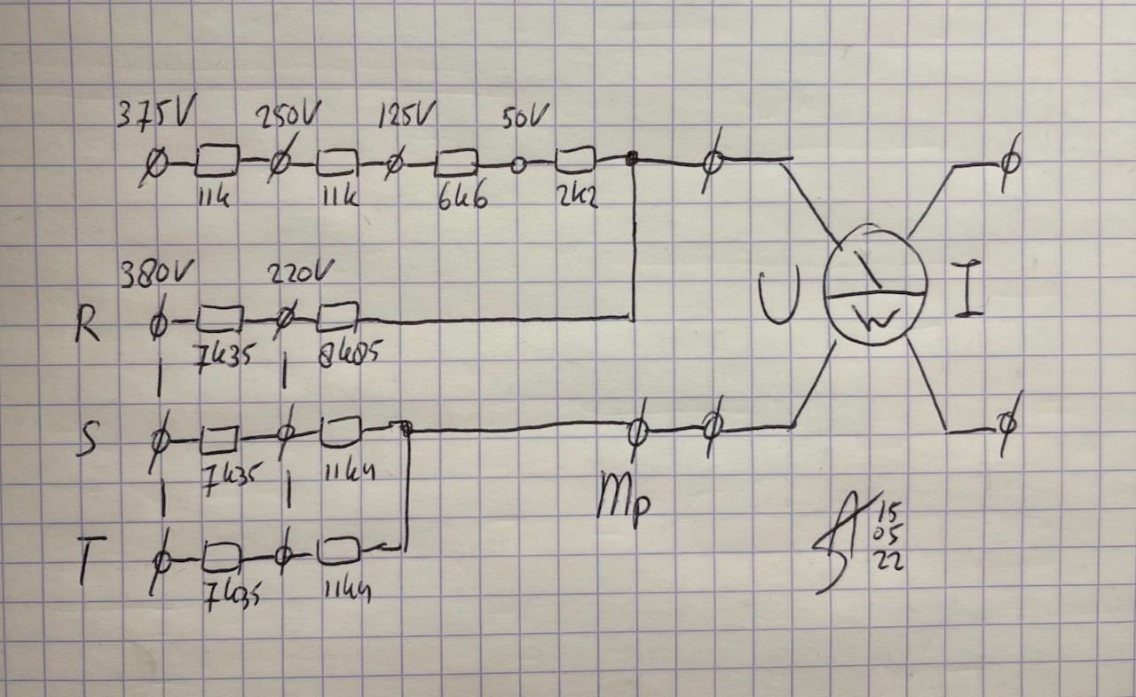

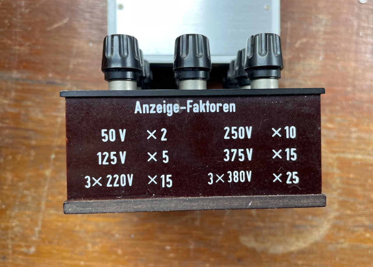

Voor de aardigheid heb ik even het schema van de voorschakelweerstanden van mijn eigen wattmeter opgenomen. Volgens mij heb ik dat wel eens eerder gedaan, maar ik kon het niet meer vinden
Het enkelfasige deel is gewoon een weerstand keten. Mp is de nul.
Voor driefasen meet men de fasespanning ten opzichten van een sterpunt. Wat het voordeel daarvan is boven eenvoudig meten van de lijnspanning is mij niet duidelijk. zie onder.

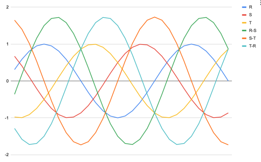

Dat gaat mis, want zo klopt de fase relatie tussen de gemeten spanning en stroom niet.
Dat beantwoord indirect echter wel mijn vraag:
Als men de stroom in een fase meet moet ook de fasespanning gemeten worden, niet de lijnspanning want die is niet in fase met de stroom in een fase.
In geval er er geen nul is kan er met weerstanden een sterpunt gemaakt worden. Dat is wat mijn W meter weerstanden doen. Dank, zo begrijp ik het weer
[edit]
Een simulatie in een spreadsheet laat zien dat deze spanningen inderdaad niet in fase zijn.
Dat laat zich ongetwijfeld netjes bewijzen, maar dit was voor mij sneller
Het instrument van TS heeft volgens mij gewoon een keten van een viertal weerstanden in serie voor de bereikschakelaar. Daarvan is 1 uitgevoerd als twee weerstanden in serie.
Dan zit er nog een verzwakker van 1 weerstand in serie en 1 parralel aan het instrument, om het bereik en de afsluitweerstand juist te krijgen voor de deler.
[Bericht gewijzigd door Aart op (21%)]

mooi gedaan helder, als ik 1 en 3 sluit krijg ik qua vermogen :
P1 = V13 I1 cos ( 30 - φ ) = √3 x V I cos ( 30 - φ )
En als de schakelaar 1 en 2 sluit het zelfde ;
P2 = V12 I1 cos ( 30 - φ ) = √3 x V I cos ( 30 - φ )
Dit houd in dat het totale vermogen is P1 + P2 = 3 V I cos φ
Mijn idee maar, als jij de bedrading iets beter heb kunnen volgen dan heeft @TS een probleem want dan zijn het toch weerstanden en geen spoelen
