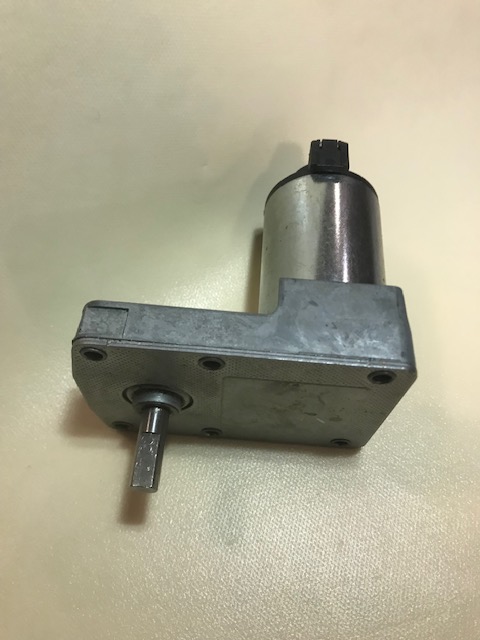

Rely
Ik heb een mooie vertragingsmotor te koop (van Crouzet)
Getest met 9 tot 24 Volt waarbij het toerental (langzaam) kan worden ingesteld. Hij kost je €25
Ik hoor wel of je interesse hebt.

Op 15 mei 2022 21:51:52 schreef Rely:
Gerard (Lelystad)

Rely
De Crouzet-motor is heel sterk, 15 Kg is geen probleem. Het toerental is heel laag, geschat 3 a 5 toeren per minuut. As diameter is 8 mm met een plat kantje.
Ik heb er slechts 1.
Groet, Gerard.
