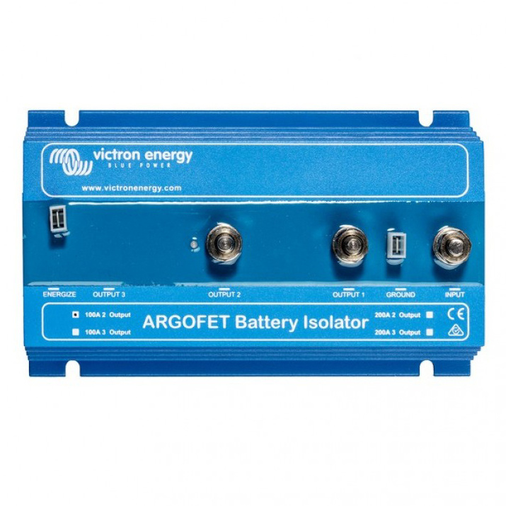

Gedoe met dioden kan. Maar neem dan een ArgoFET van Victron (hapklare dioden en de spanning verhogen is ook prutsen; een diodeburg idem). Daarnaast moet je gaan knutselen aan de bedrading die reeds bestaat. Die dioden moeten tenslotte tussen dynamo en accu, maar de startmotor moet wel direct aan de accu blijven hangen. Als de '+ voor de rest' van de startmotor afgetakt wordt, dan kan het. Als dat bij de dynamo weg gehaald wordt, dan moet je ook dat gaan veranderen.

Ja die diodescheiders zijn mooi, en dan liever nog een FET-scheider, want die heeft een lagere drempel.

Leuk hoor, zo'n diode scheider. Maar je moet dus wel een hoop dik kabel gedoe gaan doen - zoals reeds eerder uitgelegd. Vooral dik omdat verdubbeling van de lengte bij gelijke weerstand ook verdubbeling in doorsnede betekent. Maar ja, het kan... Wel zorgen dat het ding z'n warmte kwijt kan - die koelribbetjes zitten er niet voor niks op!
Doe mij maar ff een extra dynamo. Ongeveer net zo duur en er is bijna altijd wel een plekje waar de fabrikant als optie stuurbekrachtiging of airco verzonnen heeft. Doe eens een 50A dynamo... Is nog geen kW. OK, het gaat fout bij 'full options'.
