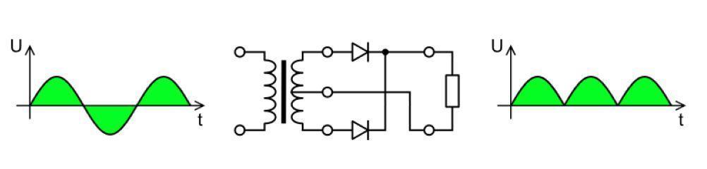

Als het de trafo is in je bijlage....
Primair in serie betekent 240V en er loopt dan ca. 125mA bij volle belasting
Primair parallel betekent 120V en er loopt dan bij volle belasting 250mA
Secundair kun je niets parallel of in serie zetten.
De 0V red yellow is je nul, de beide red met gelijkrichtdiode naar de plus. Plaatje 1
Een brugcel kan, maar dan heb je maar maximaal of het halve vermogen, of de dubbele spanning. Plaatje 2.
