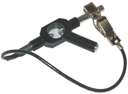

Ik vermoed dat het dit soort tester is of iets vergelijkbaar.
Klem gaat op massa, bougiekap op staafje.
Als in het venster een vonk zichtbaar is werkt bobine hoogstwaarschijnlijk naar behoren.
@ patje1967 ik denk dat u dit wel weet maar de afstand tussen de 2 punten in het venster moet groter zijn dan de afstand tussen de electroden van uw bougie om goed te testen.
De handleiding van de tester zou de juiste afstand moeten vermelden.

Als u rechtstreeks naar massa meet heeft u vonk omdat de stroom enkel de afstand tussen de pinnen in uw tester moet overbruggen. (gesteld dat het een type is zoals hierboven).
Als u hierbij ook nog de afstand tussen de electroden van uw bougie moet overbruggen (onder compressie) kan dit misschien te veel zijn.

beste opruimer , het is inderdaad zo iets dat ik bedoel met vonkentester , weet je toevallig niet de afstand van de electrodelen van de bougie aub , en de afstand van de onsteking en het magneetwiel ,of waar ik het ergens kan terug vinden , mijn excuus voor de eventueele lastige vragen , alvast dank
