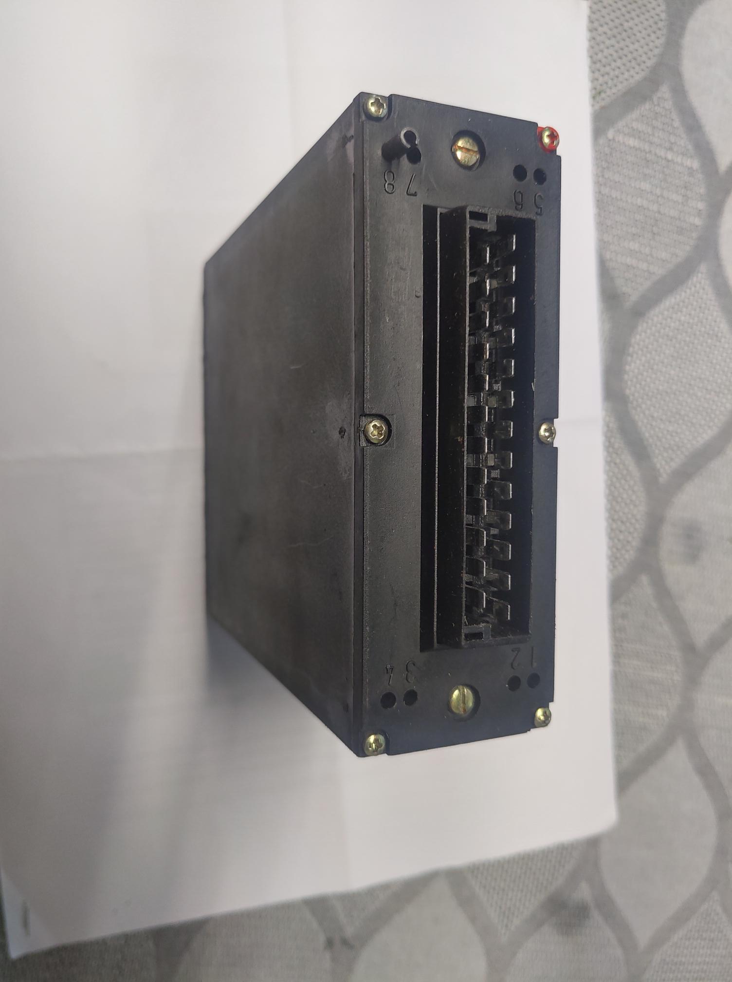

Beste CO-ers,
Van onze zelfrijdende grashakselaar (google Claas Jaguar 840 1997), wil ik de module voorzien van nieuwe condensators. We hebben namelijk een af en toe probleem (metaaldetector gaat onterecht af), waar we de vingers nog niet achter kunnen krijgen. Het is een vervelend probleem als het speelt, maar gaat soms ook weer een uur achter elkaar goed.
Echter zit er op 2 kanten van de connector een printplaat (bovenkanten tegen elkaar).
Ik moet 1 helft van de connector lossolderen. Om te voorkomen dat de pinnen scheef gaan staan, wil ik er een contraconnector insteken (alleen dit deel zit op een moeilijk plek, die wil ik laten zitten).
Kan iemand vertellen wat dit voor connector is?

Die zijn van amp-te zijn lastig te vinden nog.
https://www.mecs.nl/shop/wp-content/uploads/2017/09/connectors-3-1.pdf
Hier staan ze in met Bosch nummer je kan ze via een bosch automotive dealer proberen te bestellen.
Of bij Van Kronenburg hebben ze deze ook nog zag ik.
Dan alleen het stekker deel gebruiken.
https://kms.vankronenburg.nl/connector-ecu-mp25-25-pin
Bedankt. Ik heb het geprobeerd zonder connector en dat lijkt goed te gaan. Ik vond hem aan de dure kant om alleen voor het solderen te gebruiken.
