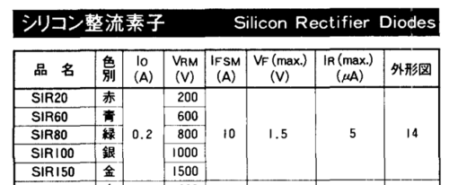

Yaesu YO-901_multiscope-manual.pdf
Dit is het ding.

Dat valt alles mee, hoor. Ik zei al dat het een verdubbelaar was. De derde condensator is van het RC-filter dat erachteraan komt.
De SIR150 is (was!) een tamelijk gewone diode. In de YO-301 zat hij ook al.
De diode is totaal normaal te meten. Zijn doorlaatspanning is 1,5 V maximaal (dus bij 0,2 A). Op de diode-check van je meter zal het minder zijn.
Het tekentje achter de naam is 'Kin', dat betekent goud; het is de kleurcodering van de fabrikant die dit datablad uitgaf.
Helemaal rechts staat 'zie figuur 14'. Die figuur laat een 1N4007-achtige behuizing zien met de maten erbij.

Leuke monitor maar dat zijn nog normale diodes
Die kan je op de gebruikelijke wijze testen, de verkrijgbaarheid zal 0 zijn deze diode wordt 35 jaar niet meer gemaakt,
sterker de fabriek is 25 jaar geleden verwoest !
En de NTE558 deze vervangt zo'n 250 exemplaren in de categorie zal er ook niet meer zijn dus even kijken voor een moderne.
Het voorstel van @heer rbeckers kan maar of de opstelling dit toelaat kan jij het beste overzien.

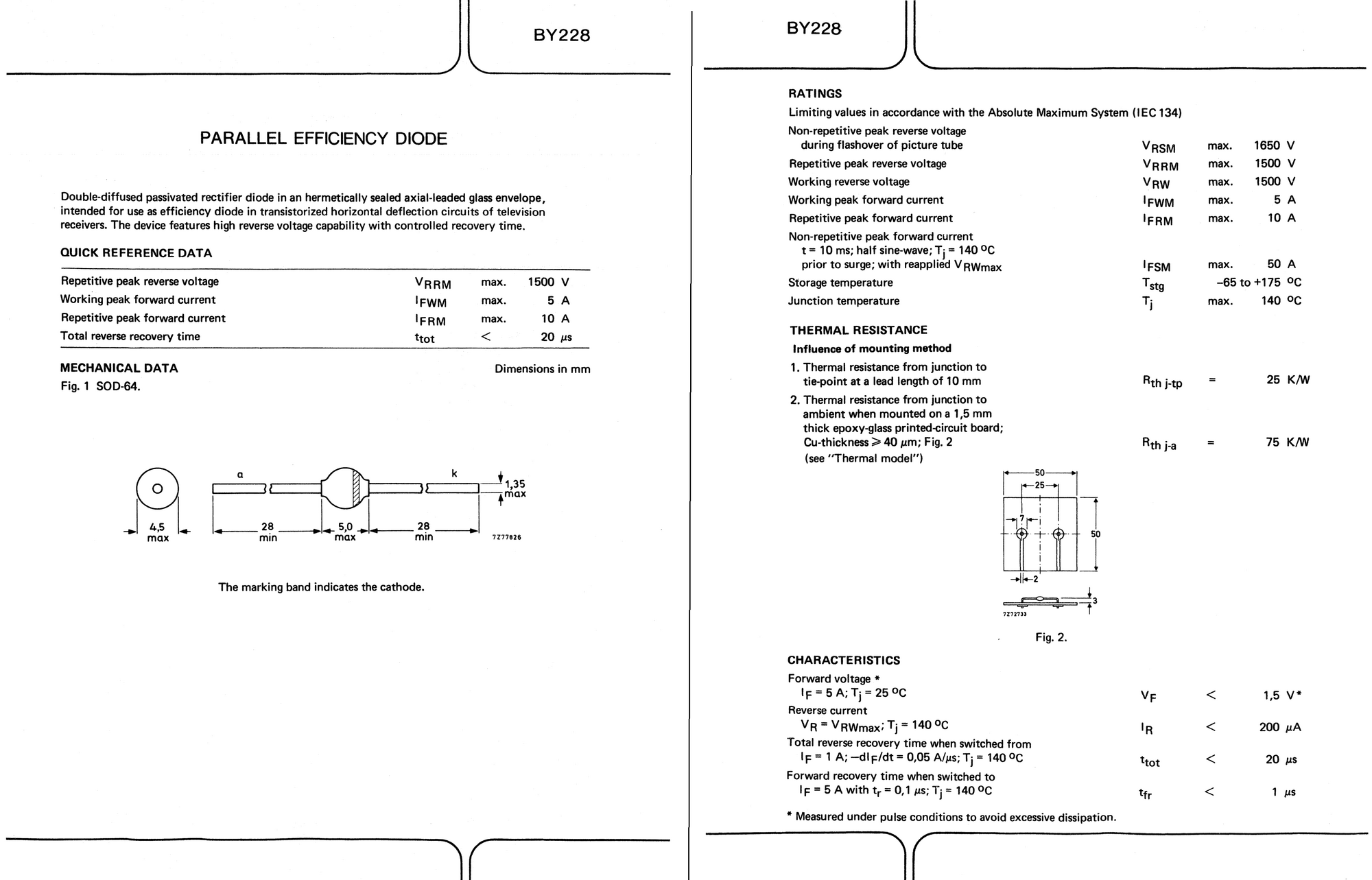

De BY228 lijkt me wel bruikbaar?: https://eu.mouser.com/ProductDetail/Vishay-Semiconductors/BY228-15TAP?…
