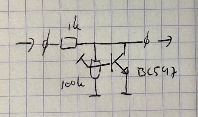

Ik zit met het volgende probleempje. Op een bepaalde reeks motoren zitten we met een sensor die de luchtdruk voor het carterventilatiefilter meet. Bij iets oudere motoren wordt deze druk soms zo hoog dat hierop foutcodes worden gegenereerd. De sensor is een 3draads sensor (massa, signaalspanning en 5V voeding). Ik heb al eens een voltage deler geprobeerd op de signaaldraad waardoor de spanning naar de motorcontroller ongeveer 0,3V lager uitvalt dan zonder deze schakeling maar de controller blijft in fout gaan. Hij gaat in fout omdat hij bij contact aan en motor uit, atmosferische druk moet meten. Met de voltage deler, gaat hij dus ook dan 0,3V te weinig meten waardoor hij een foutcode genereerd.
Ik zoek dus een oplossing om de signaalspanning vanaf een bepaalde (liefst instelbare waarde af te vlakken zodat de druk wel nog mag stijgen maar de spanning dit niet meer doet. Ik meet straks de maximum waarde nog na maar ik geloof dat dit rond de 1,6V zal liggen.

er bestaan tig manieren om de spanning te limiteren, maar gezien de ruwe omgeving (trilling, temperatuur, EMC storingen) moet je het zo eenvoudig mogelijk houden.
bvb..
twee Si- diodes in serie gaan begrenzen rond 1,4 Volt. valt alvast te proberen.

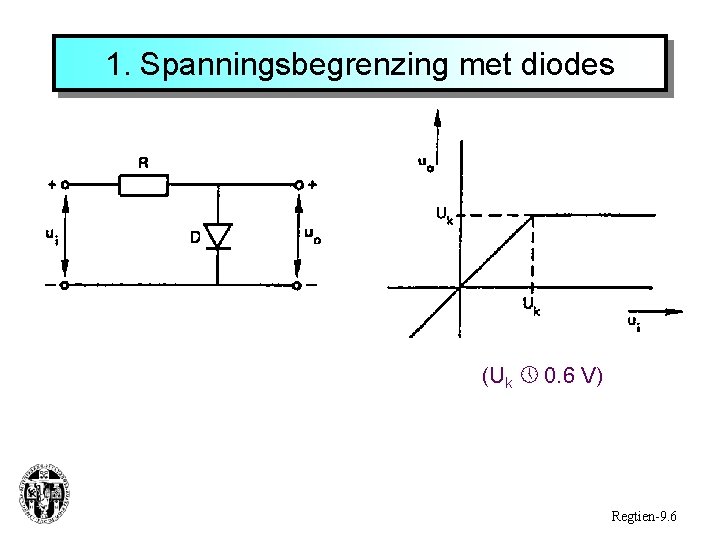

gewone zener diode geen mogelijkheid? of paar serie diodes.
bv, als je spanning 5V is, maar het signaal is mag 1.6V, dan kan je gewoon een zener met of serie diodes maken.
je zet bv 2 diodes van 0,6V in serie met een germanium diode van 0,3V of 5 germanium diodes in serie. beetje trial en error om de goeie diodes te vinden om precies op 1,6V te geraken,
de spanning aan de ingang kan stijgen, aan de uitgang ga je max de spanning van de (zener)diode(s) zien. alles hoger gaat de diode(s) geleiden.
misschien met een rode led kan je op 1,6V ongeveer begrenzen

Neem een 1.6v led (+ serieweerstand), simpeler kan niet...
https://nl.rs-online.com/web/p/leds/0826515
Met de waarde van de weerstand kun je de boel nog tweaken op de juiste spanning.
