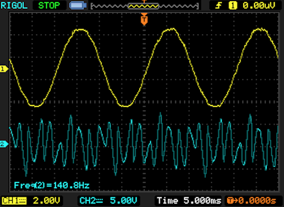

Uit jou meting... het lijk er op dat er een capacitieve koppeling van je weerstanden naar aarde is. Dit heeft niets met harmonischen te maken.

Uit jou meting... het lijk er op dat er een capacitieve koppeling van je weerstanden naar aarde is. Dit heeft niets met harmonischen te maken.[...] Maar WAAROM zou je een "mooiere sinus" van het net willen krijgen? Ik WIL dat ook wel, maar niet zo erg dat ik me ga opwerpen om het net te gaan filteren....

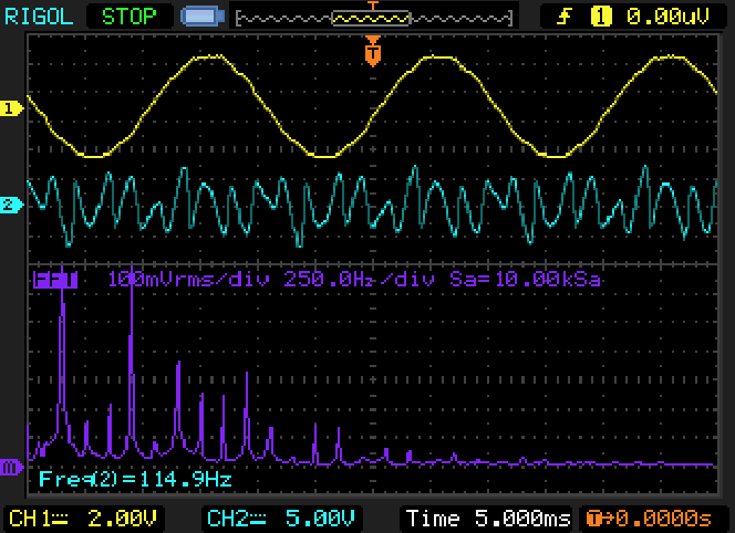

Ik denk dat het inmiddels offtopic is, met excuses, maar het duurde even om te meten etc.;

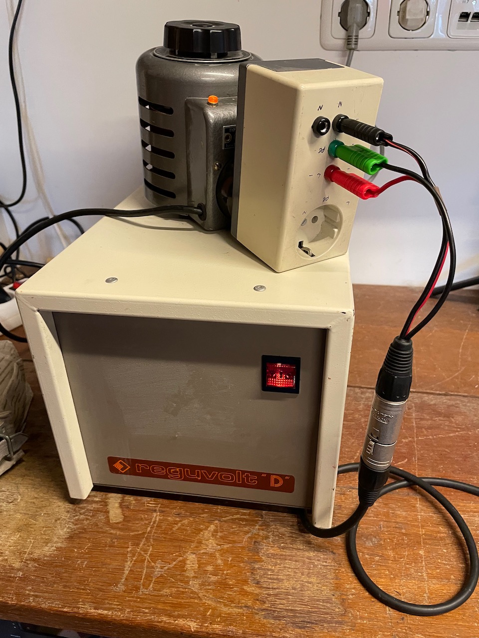

Voor ontwikkelen aan het lichtnet gebruik ik tegenwoordig een Reguvolt spanningsregelaar en een variacje.
De Reguvolt is gescheiden en heeft een CT die met een brugje aan aarde kan. Ik gebruik hem gescheiden. Het is een erfstuk. Een redelijk constante netspanning blijkt praktisch bij het experimenteren, deze is hier in de buurt op zonnige dagen vrij wild.

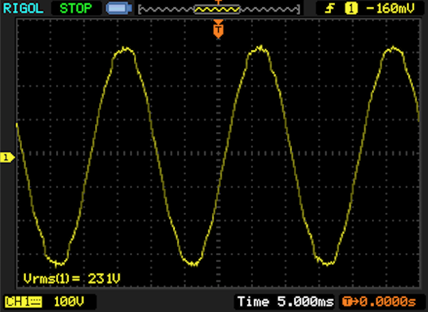

Uit de variac komt een soort sinus:
Dit is via een goedkope 1:100 probe. Ooit een setje gekocht, eigenlijk gebruik ik ze vaker dan verwacht.

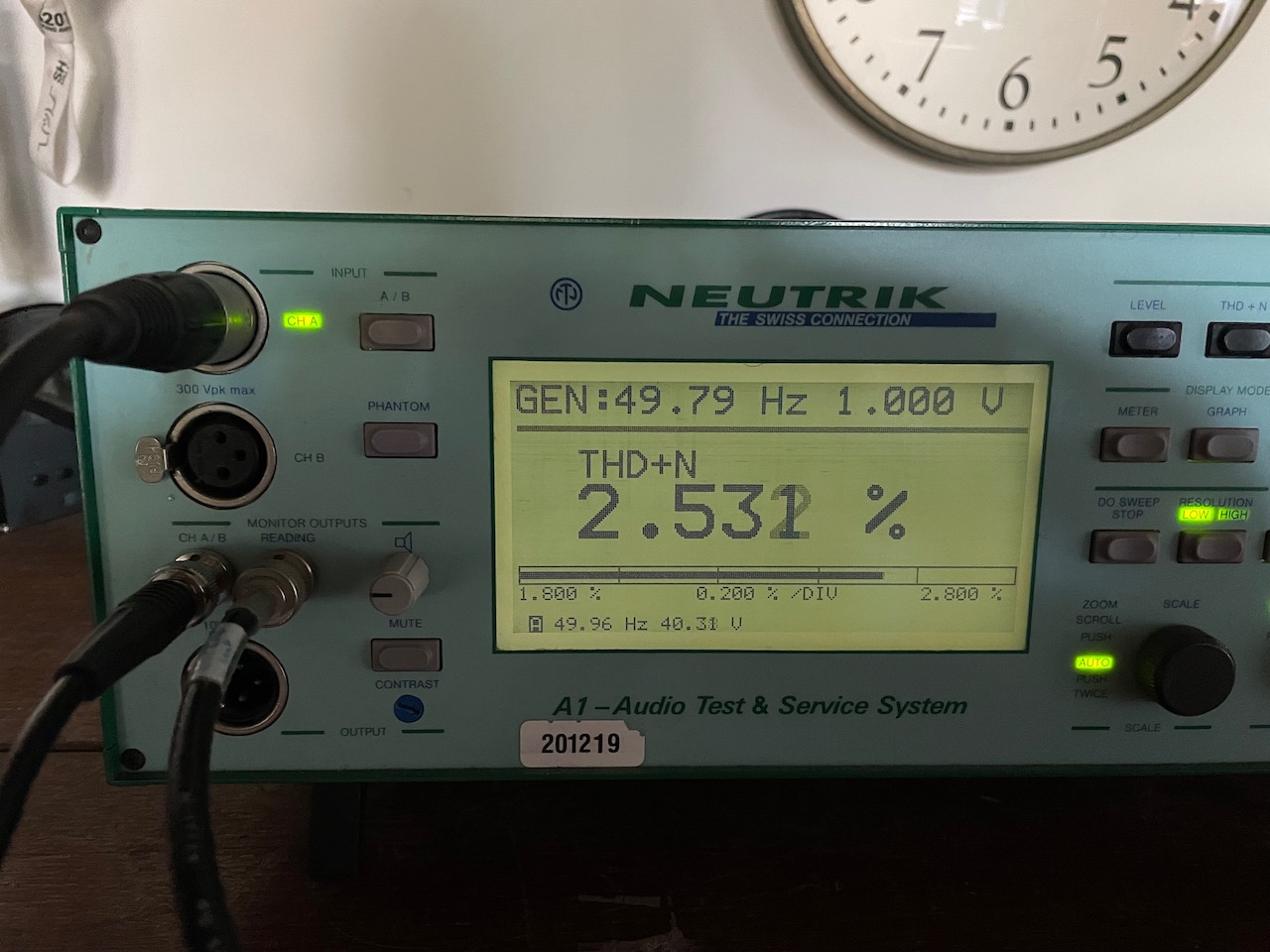

Als ik de uitgang van de variac direct op de analyser zet zie ik 2,5% vervorming:
Dit is in tegenstelling tot bovenstaande met de variac op 40V, ik heb even geen handige hoogomige verzwakker of goed lineare trafo voorhanden. En direct aan het net meten waag ik mij niet zonder meer aan.
Input en residu van de analyser op kanalen 1&2 van de scope:
FFT van het residu; de grote pieken zijn de 3e en 9e harmonische.
Nuja. Dit alles terzijde, ik heb mij weer vermaakt

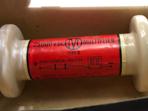

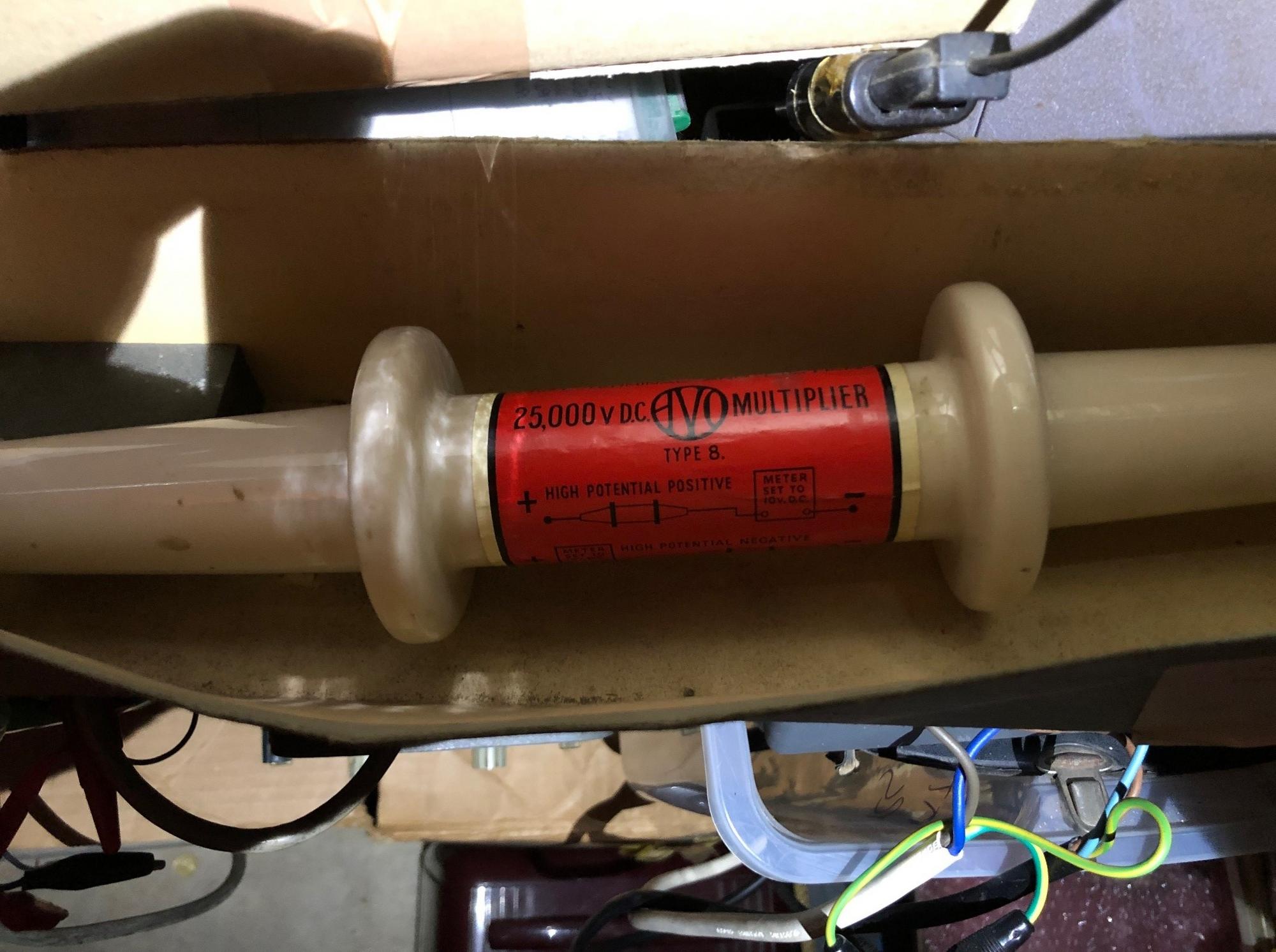

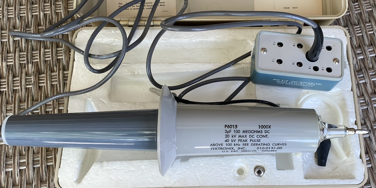

even gekeken naar de antieke AVO probe..
ook daar staat al op voor DC. achteraf bekeken is dat logisch, voor een totaal andere reden.. op AC wordt de impendantie van een analoge voltmeter steeds lager (ongeveer de helft) dan op DC. ik zal wat last hebben van de warmte dat ik dat kon vergeten
probe kan je als "goedendag" gebruiken naar huidige maatstaven..

Op 13 juli 2022 23:29:12 schreef kris van damme:
Bij een weekijzer meter misschien, een AVO meter heeft een draaispoelmeter met daar een setje weerstanden voor.
Dus dat 'probleem' heb je hier niet.

Het net is idd tegenwoordig door de vele geschakelde voedingen en omvormers flink vervuild en behalve via geleiding straalt een deel van die harmonischen ook uit.
Ongetwijfeld kan dit bij gevoelige metingen een invloed hebben.
Maar doorgaans is dit niks om je zorgen over te maken.
Als beginner heb je bij het inrichten van je werkplaats andere katten te geselen en moet jeje niet blindstaren op non-events.
Nagenoeg alle elektronica zet die netspanning eerst om in gelijkspanning waarbij de harmonischen weggefilterd worden.
Het probleem waar je tegen aangelopen bent heeft een andere oorzaak.

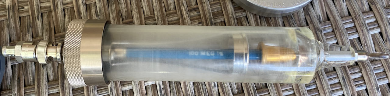

hierbij een foto van de moeder aller HV scope-probes, deze probe kan dus ook AC meten tot 100kHz. Hij is al heel oud maar wordt nog steeds verkocht.
Anders dan de discussie tot nu over DC probes wordt deze Tek P6015 dus op een scope (1M Ohm) aangesloten. Voor de extreem hoge spanningen kan je hem ook nog vol gieten met olie.
Binnenkant van de probe, een 100M Ohm weerstand.
Op het kastje wat op de scope wordt aangesloten zitten een aantal afregel schroefjes, in de manual staat de procedure om dat te doen. Andere scope => opnieuw afregelen..
Dit om aan te geven dat het meten van hoge spanningen niet altijd een kwestie is van een hoogOhmige weerstand in serie zetten..

@Peter . mooi staaltje techniek.
Over die P6015:
Hij gaat (gevuld) tot 50 MHz. Beneden 100 kHz 40 kV max, daarboven "derating", minder spanning toelaatbaar naarmate de frequentie hoger is. Ik gebruik deze probe (zonder vloeistof) bijv. om bougiespanning te meten.
