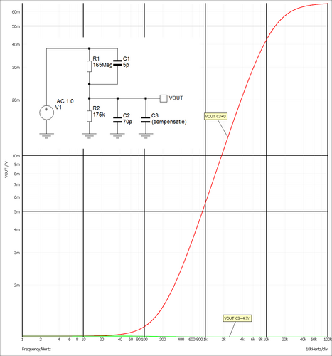

Toen ik onlangs een oude buizen/transistor- oscilloscoop repareerde (PM3230) en hoge spanningen aantrof op plaatsen die ik niet verwachtte, dacht ik dat het wel handig zou zijn om een HV-meetpen te hebben zodat ik eerst eens kan testen wat voor’n spanning ergens opstaat.
Tijdens het maken van een spanningsdeler (165Mohm – 1000:1) om de hoogspanning te meten deed ik metingen 50Hz AC in het mV bereik. Het probleem waar ik tegenaan liep zijn Harmonische uit het 230V lichtnet en EMC/EMI. Dat laatste heb ik aardig onder controle maar de harmonische zorgen voor een raar resultaat vermoed ik. Met gelijkstroom werkt alles perfect maar zonder een mooi sinusvormig signaal uit het stopcontact wordt het AC resultaat onbetrouwbaar.

Zoals ik aan het begin al beschreef gaat het om een simpele spanningsdeler t.w.
5x 33MΩ daar achter parallel 22MΩ + 180KΩ + 10Ω van de multimeter, komt later nog een trimpot tussen.
Bij gebrek aan beter gebruik ik voor de Ac meting de 230V netspanning om mijn resultaat te meten. Ik meet dan in de meetbrug in mVolts AC. Maar dan krijg ik ook EMC storingen die ik aardig gereduceerd heb en harmonische per 50Hz tot 350Hz die volgens mij mijn meting ook beïnvloeden. Ik vraag me dan af, dat moet toch te filteren zijn.
Mijn werkplek is boven op zolder, alles wordt gevoed over 1 groep, dus als deze bestaat zou ik met een ingangsfilter veel stoorsignaal via de kabel kunnen elimineren. Door de lucht is de storing wisselend, 's avonds meer door betere propagatie denk ik.

niet gecompenseerde HV probes zijn enkel bedoeld voor DC. Ook bij 50Hz krijg je al last van verkeerde deling voor AC... en als de probe aan secundaire zijde niet is afgeschermd kan er vanalles op inslaan.
Dat zou hier het probleem weleens kunnen zijn.

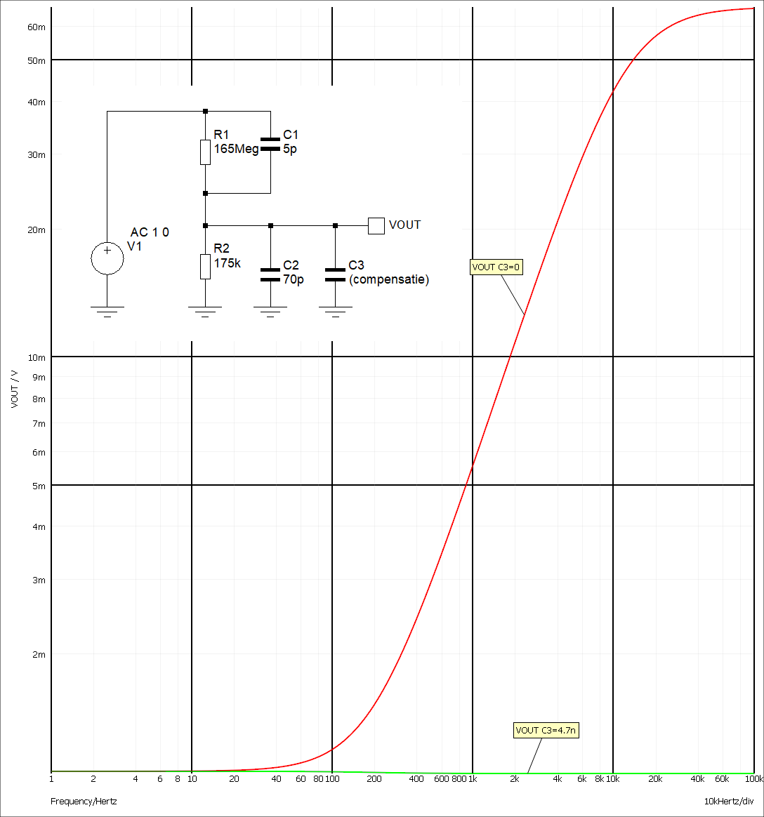

Ik weet niet wat de capaciteit is die er rond de 33M-weerstanden rondhangt, maar stel eens dat er 5 pF parasitair aan parallel staat. En in een eerder topic hadden we het over een meter die 70 pF was; laat dat hier ook eens ongeveer zo zijn.
Dan zou de spanningsdeling op DC ca. 1:1000 zijn, en op 50 Hz ook nog wel zowat; maar op 1000 Hz zou de uitgangsspanning van de deling al bijna zesmaal zo hoog zijn, en op 10 kHz zelfs meer dan veertig maal zo hoog. Nog hogere frequenties zouden tot ruim zestig maal zo sterk doorgegeven worden als de bedoeling is.
Je moet dus om te beginnen de probe afschermen. Alufolie zou al werken.
Daarna zou je de deling kunnen compenseren door over de meter een capaciteit te zetten die duizend maal zo groot is (de deelfactor; eigenlijk nog minus 1) als de parasitaire capaciteit - iets minder, vanwege de metercapaciteit die je al hebt.
Die capaciteiten weet je nu natuurlijk niet, maar als je ergens een audio-oscillatortje weet/kunt lenen/maken, dan kies je gewoon de capaciteit die gelijke spanningen laat zien voor 50 Hz en voor, bijvoorbeeld, 1000 Hz.
Je zult wel op 1 tot enkele nF's uitkomen.
Zie plaatje hieronder (klik klik= groter); rood= ongecompenseerd, groen= gecompenseerd; uitgaande van 5 pF parasitair als voorbeeld.
Hi Puk56,
De spanningdeler zal je moeteen compenseren, dat is condensatoren over de weerstanden zetten zodat je de paracitaire capaciteiten kan compenseren.
165Meg en zeg 22pF capaciteit geeft al een -3dB punt van 44Hz!
Dus je zal daarme moeten geen spelen om voor AC hem binnen je gewenste bandbreedte "recht" te krijgen.
Denk om de condensator over de 165Meg dat deze voor een hoog genoeg spannings niveau is.

Bram, het probleem is hier andersom: de hoge frequenties komen juist tevéél door.
Daarom moet de compensatie over de 'lage' weerstand - over de meter, dus.
Dat maakt het gelukkig ook veel gemakkelijker.

Wat ik bedoel te zeggen is dat de paracitaire capaciteiten er al voor zorgen dat 50Hz al niet recht gehaald wordt.
Jouw tekening is duidelijk, dus de TS is alsnog goed geholpen.

Frederick E. Terman: Bedankt voor de bijdrage en mooie tekening, dit verklaard veel.
Ik ga me daar eens in verdiepen.
blackdog: Bedankt voor de bijdrage. Ik had uw stukje over HV-probe al gelezen. Daarin waarschuwde u al voor rare dingen bij AC alleen werd dit niet verder verklaard.
