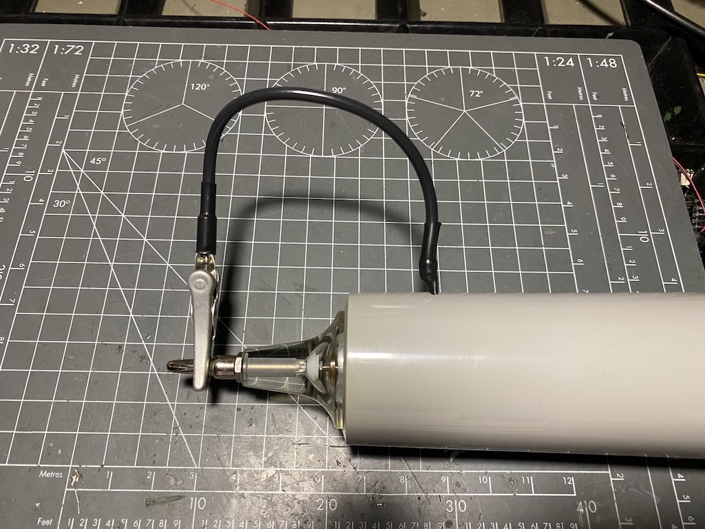

Op 15 juli 2022 16:31:19 schreef Puk56:
Plaatje 1 de meet opstelling
dat plaatje wijst er toch wel op dat je het een en het ander niet begrepen hebt..
secundaire moet afgeschermd zijn, schreef ik zo een drie pagina's geleden. maar via een krokokabel met een enorme lus..tja, hang er dan meteen een storingsbron aan..
en afgaande op de foto.. waarschijnlijk hangen je scoop en generator dan ook nog eens aan de veiligheidsaarde, wat een nog veel grotere lus veroorzaakt. kortom wees blij als de stoorsignalen onder de 5mV blijven. wat alufolie gaat dat niet veranderen .
Op 16 juli 2022 02:55:33 schreef kris van damme:
Fijn dat je me daar op wijst. Als ik de alufolie met de aarde verbind met dat krokokabeltje zakt het stoor niveau aanzienlijk maar ben het niet kwijt. Ik zal proberen de folie intern ergens te aarden zodat er alleen de afgeschermde kabels naar buiten komen. Misschien nog wat experimenteren met een weerstandje naar de mantel hoewel ik bang ben dan weer een ongewenste capaciteit te realiseren.

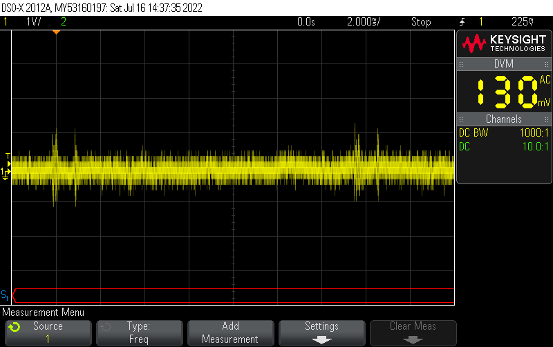

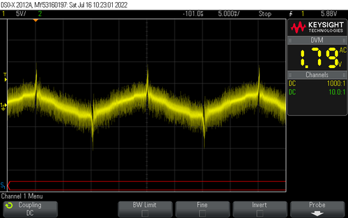

deze probe kan dus ook AC meten tot 100kHz.
aobp11 helemaal gelijk de probe kan veel hogere frequenties meten zoals je aangaf..
ik heb hetzelfde experiment ook eens gedaan met de Tek probe, op tafel en de probe kortgesloten.
Het resultaat met de TL boven de tafel uit
Met een kleine PL lamp van een loupe boven de tafel aan, spikes op de toppen
De scope meet de gecorrigeerde spanningen, hij is ingesteld voor een verzwakking van 1000 keer, 5V per division is aan de ingang dus 5mV !
Maar deze lage spanningen met de HV probe meten is als het vullen van een borrelglas met een brandslang ;-)

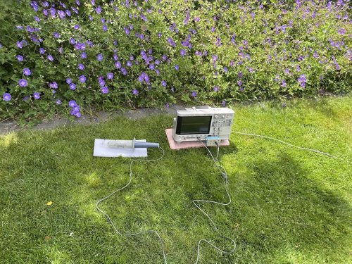

via aardlussen ga je altijd harmonische oppikken.(zie ook de foto's van Peter hier net boven). Het is best lastig daar helemaal vanaf te raken. er mee leven is ook een oplossing. :-)
Bij plaatjes van Peter_dtn: het hangt natuurlijk ook van je werkbladomgeving af en mogelijk van je scoop. Ik heb hetzelfde gedaan met mijn P6015. Bij 1 mv/div scoopingang (en wel met slechts 1 MHz bandbreedte) nog geen spoor van 50 Hz brom of wat dan ook te zien. Met open probe minder dan 2 mV pp 50 Hz brom en nog nauwelijks ruis er omheen. Dit met Tek 7854/7A22 met EMI-afscherming optie. Ik wou het herhalen met een 7704A maar die gaf de geest (lang niet gebruikt...), weer werk aan de winkel.
hetzelfde experiment maar nu ver van storende invloeden, in de tuin..
In deze opstelling kan ik van 5V/div naar 1V/div en geen spoor van 50Hz verstoring.
Hierbij weer eens bewezen dat tuin-aarde beter is dan rand-aarde ;-)
Tek 7854/7A22
ik heb even gekeken wat voor instrumenten dit zijn, blijkt dat de 7A22 naar een gevoeligheid kan van 10uV/div, dat is ruim meer als wat ik hier kan, mooie opstelling !

Dit zijn even de voorlopige resultaten van de metingen zo als u voorstelde.
Vlak is de curve nog allerminst, ik ga het nog proberen met kleinere waardes. Dat wordt even zoeken :)
Groeten, Rob
Op 16 juli 2022 13:31:26 schreef Peter_dtn:

Hieronder nog een plaatje van hoe ik het meetsignaal nu heb. Wel met trucjes van de scoop.

het plan was niet om de Tek probe te verbeteren, maar de tuin-meting toont wel aan dat de omgeving op de labtafel nogal wat storing in de lucht heeft.
